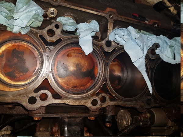

Hello
Bon ... dépose de la culasse gauche ce dimanche matin.
Claquement moteur à l'accélération :-(( - Page 8 Culass13
Constat :
- le joint neuf ben … est toujours aussi neuf sans aucune trace de défectuosité …
- le plan de joint de la culasse ne présente aucun défaut perceptible pas plus que celui du bas moteur.
Bref je ne sais vraiment pas par où et comment du liquide de refroidissement a pu entrer en contact avec l'huile !?!?!?
- Les poussoirs hydrauliques ne présentent eux non plus aucune trace d'usure …
- côté culasse rien de perceptible non plus … pas même une soupape grillée ou déplacée …
Je ne comprends décidément rien …
Le seul élément nouveau … les pistons des cylindres 1 3 5 sont oranges !!! le seul a avoir gardé sa couleur métal est le cylindre 7 qui ne présentait quasiment aucun ratés d'allumage.
Claquement moteur à l'accélération :-(( - Page 8 20190911
Faut-il en déduire que la coloration des pistons vient du liquide de refroidissement MOPAR rouge-orangé ?
Et toujours aucune trace de mayo nulle part sauf sur les caches culbu …
Bref je n'arrive toujours pas à identifier l'origine de la cause … joint de culasse mal adapté ??
Je pense démonter mes soupapes, tout nettoyer, tout contrôler, effectuer un rodage et tout remonter.
Je vais continuer à réfléchir posément à tout ça …

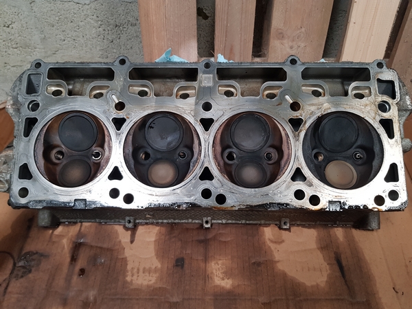

Bon je viens de déposer ma culasse gauche pour une mise à l'épreuve ; J'ai la chance d'avoir une entreprise spécialisée à 15min de chez moi … au moins je serai fixé de ce côté là.
Résultats lundi …
Claquement moteur à l'accélération :-(( - Page 8 Empty
MessageSujet: Re: Claquement moteur à l'accélération :-((   Claquement moteur à l'accélération :-(( - Page 8 EmptyJeu 3 Oct 2019 - 9:03
Bon courage Loïc tu vas finir par solutionner ce problême !
Tu fais bien de faire vérifier tes culasses car il es préférable de sécuriser ton prochain remontage en étant prudent.
Si les 3 pistons étaient oranges il y a forcément une explication!
Joint culasse probablement ou sinon Default planéité .
A +
Loïc68
Loïc68
Masculin Nombre de messages : 491
Localisation : Lorient
MessageSujet: Re: Claquement moteur à l'accélération :-((   Claquement moteur à l'accélération :-(( - Page 8 EmptyJeu 3 Oct 2019 - 9:20
A +
Merci pour tes encouragements !!
Le gars m'a demandé s'il y avait un échangeur eau-huile … !?!? … pas su lui répondre .. à ma connaissance non mais bon …
A l'inspection visuelle de la culasse cela lui a semblé bizarre cette histoire de passage d'eau dans 3 cylindres sur 4 …
Je vais démonter la culasse droite dimanche et j'ai hâte de voir si le résultat est le même qu'à gauche …
Le mystère demeure … on verra lundi

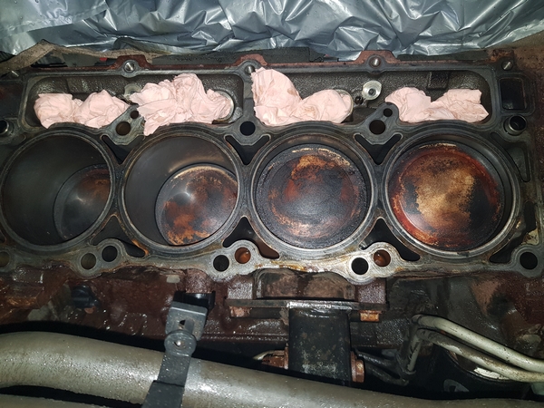

Bon dépose de la culasse droite. Moins marquée que la gauche mais du orange tout de même sur les trois premiers cylindres numéro 2 4 et 6.
Bizarre cette symétrie entre les deux parties du moteur …
Sinon aucune trace sur le joint … tout beau tout neuf …
Les tiges de culbuteurs paraissent OK ...
Les poussoirs ne présentent pas de symptômes visibles ...
Pas plus sur la culasse …
Elle partira à l'épreuve demain quand je récupèrerai la gauche …
Claquement moteur à l'accélération :-(( - Page 8 Culass12
Claquement moteur à l'accélération :-(( - Page 8 Moteur10
