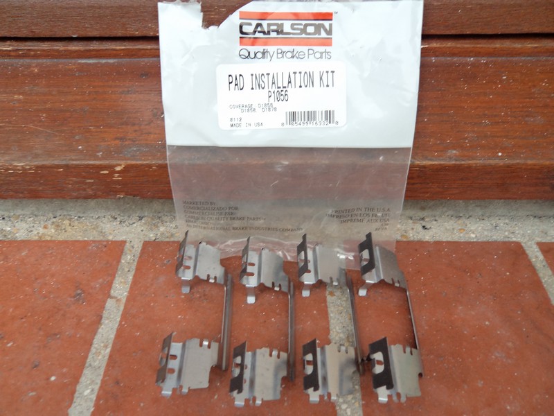

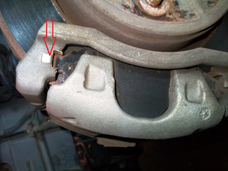

dans le kit, tu n'as que les plaquettes
T'as pas une photo de ce qui te manque ?
Si vous voulez voir mon Cube, cliquez ----->remplacement plaquettes de frein AV (et bientot AR...) - Page 7 Panneau-tournant-danger   MON NITRO   remplacement plaquettes de frein AV (et bientot AR...) - Page 7 Panneau-tournant-danger
remplacement plaquettes de frein AV (et bientot AR...) - Page 7 Empty
MessageSujet: Re: remplacement plaquettes de frein AV (et bientot AR...)   remplacement plaquettes de frein AV (et bientot AR...) - Page 7 EmptyMer 29 Aoû 2012 - 9:33
remplacement plaquettes de frein AV (et bientot AR...) - Page 7 Photo010
il m en manque une frein arriere
MessageSujet: Re: remplacement plaquettes de frein AV (et bientot AR...)   remplacement plaquettes de frein AV (et bientot AR...) - Page 7 EmptyMer 29 Aoû 2012 - 9:51
ok donc c'est ca que tu cherches
remplacement plaquettes de frein AV (et bientot AR...) - Page 7 Guides10
regarde chez Rockauto ou sur Ebay
http://www.ebay.com/sch/m.html?_odkw=Disc+Brake+Hardware&fits=Make%3AChrysler%7CModel%3A300&item=280812680654&pt=Motors_Car_Truck_Parts_Accessories&_osacat=0&hash=item4161bd75ce&vxp=mtr&_ssn=exceltradingllc&_trksid=p2046732.m570.l1313&_nkw=dodge+Disc+Brake+Hardware&_sacat=0
a voir si tu trouve pour Dodge Nitro, certainement les meme que pour Jeep ou peut etre meme chrysler 300...
