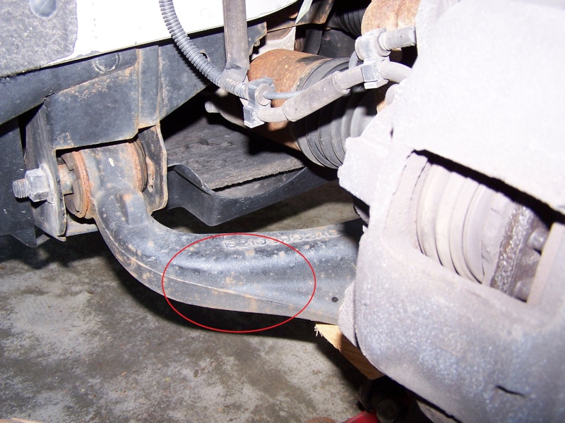

Ca, je pense que vous savez faire mais si toute fois une des roues est collée, voila la technique tres efficace que j'ai utilisé apres avoir bataillé pret de 2 heures en la hochant, la tappant, en remettant en place des ecrous sans la serrer puis reposant la voiture sur les 4 roues avec marche avant/arriere, rotation des roues de droite a gauche mais rien ni faisait.
Donc la solution trouvé etait de mettre une cale en bois entre la roue et le triangle de suspension (voir photo) puis moteur en marche, tourner doucement et surtout sans forcer, le volant pour excercer une pression sur la roue et la, miracle, la roue est tombée toute seule !
remarque : On peut voir sur la photo que le souflet du piston est bien etiré ce qui signifie que les plaquettes sont tres usées

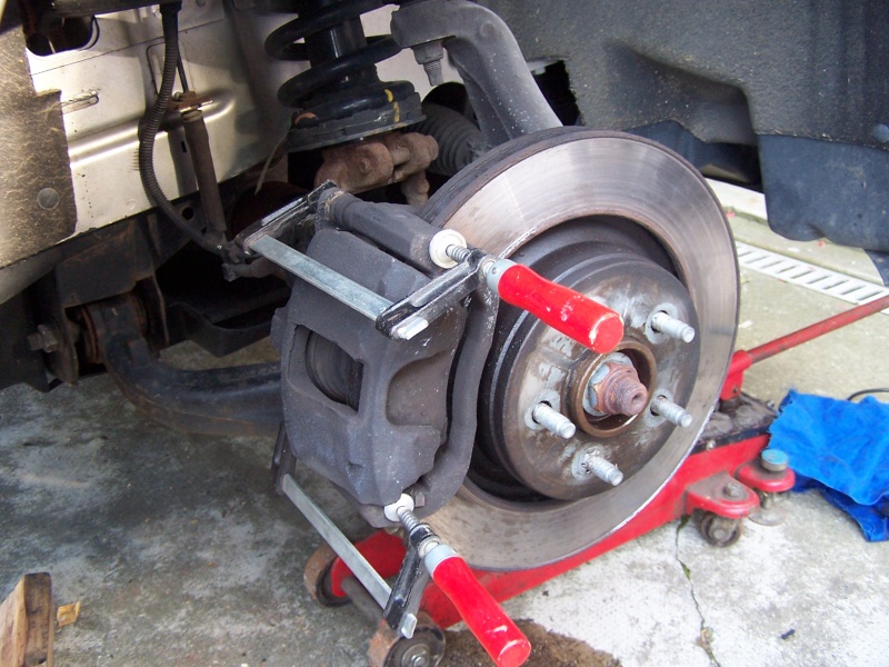

deuxieme etape : rentrer le piston.
Pour cela, ouvrez le bocal du liquide de frein, puis a l'aide de 2 serjoints, rentrez doucement le piston.
remplacement plaquettes de frein AV (et bientot AR...) 101_1012
Pensez a verifier que le liquide ne déborde pas, sinon, en retirer avec une seringue.
attention, ce produit est tres corrosif donc attention a ne pas en mettre sur la peinture !

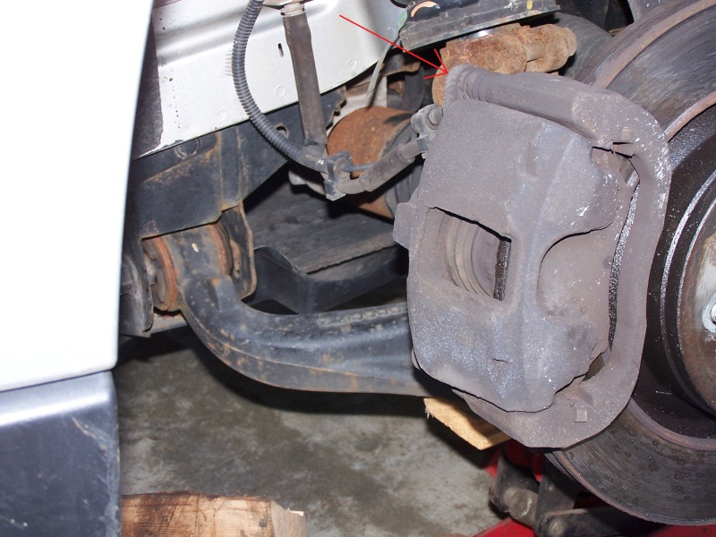

troisieme etape : faire pivoter l'etrier coulissant
avec une clé a cliquet de 13 puis un clé plate de 17, devissez l'ecrou qui ce trouve derriere puis faites pivoter l'etrier coulissant.

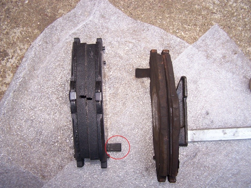

quatrieme etape : dépose des plaquettes
oups, pas de photo remplacement plaquettes de frein AV (et bientot AR...) Icon_neutral bon ben t'en pis, je vous met une photo des plaquettes neuves et usagées
Attention, il existe une plaquette interieure et une plaquette exterieure (pensez a les reperer)
la plaquette interieure a une petite piece metallique en plus.
