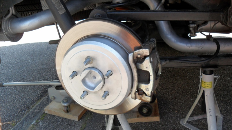

Démontage plaquettes / disques AR et réglage garnitures frein à main .Dodge nitro sxt 2007
photos pour illustrer.
remplacement plaquettes de frein AV (et bientot AR...) - Page 5 Sam_1010
remplacement plaquettes de frein AV (et bientot AR...) - Page 5 Sam_1011

Super Capauto2 , merci pour ce génial tuto . Etant donné que je outillé et que je suis mécano dans l'industrie , je vais pouvoir le faire . Par contre , je viens de regarder en dessous pour le poser sur chandelles . Tu lève le Nitro par ou , je veux dire par le centre , car en dessous du moteur , je n'ai rien vu pour y placer un cric hydraulique ?
Je le souléve roue par roue, mon cric 2 tonnes refuse de soulever soit l'avant soit l'arriére , il faut trouver des points forts ,facile sur le pont AR plus délicat à l'avant , prendre sur le côté avec le cric d'origine et aprés au niveau des triangles de direction.Toujours sécuriser avec des chandelles et si c'est pour un réglage du frein à main bien le caler, le frein doit être désserré et la boite de vitesses sur N , de façon à faire tourner le disque pour évaluer le frottement sur les garnitures.

Merci capauto2 . effectivement , à l'arrière je fais ça comme toi , mais l'avant , je ne vois vraiment pas ou on peut placer un cric central . Je ferai roue par roue donc , et je placerai mes chandelles au niveau des points de levage avant conçus pour le cris manuel .

Non, le disque n'est pas usé
Le brillant, c'est la marque des machoires mais ca n'a pas creusé le disque
Le reste, c'est le disque qui rouille de la meme maniere qu'il rouille sur le flanc
Les machoires sont resté effectiveemnt coincé en position ouverte mais pas longtemps donc pas usé.
Faut juste que j'arrive a trouver maintenant une solution pour rendre le frein a main efficace car malgré un reglage pour que les machoire leche le disque lorsque le levier et relaché, le frein a main reste inefficace ! Evil or Very Mad
