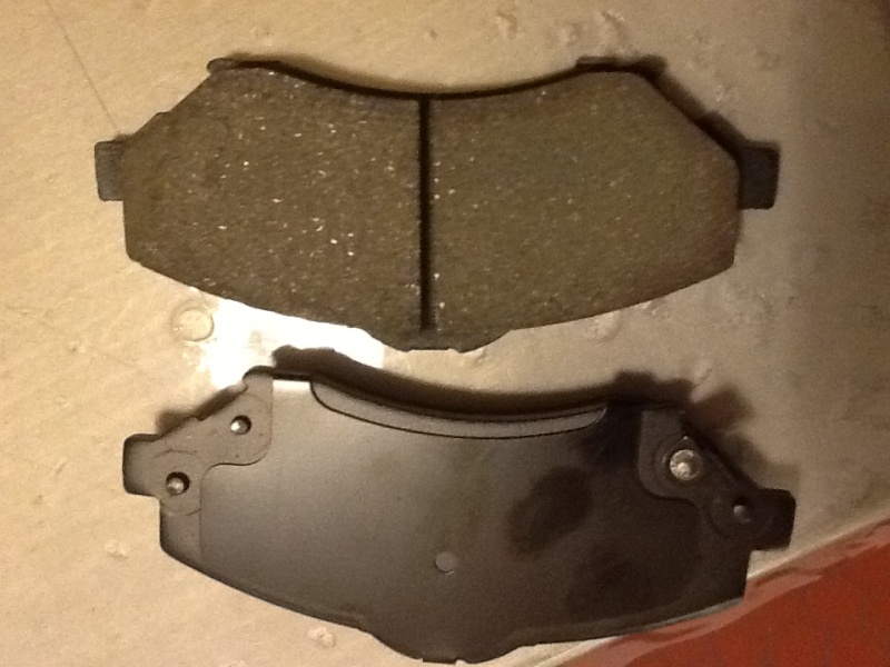

J'ai reçu mon Kit/plaquette ce matin , 15 jours pile/poil , comme spécifié dans la commande . Le suivi international ebay fonctionne bien, pas de problème . La finition et l'usinage des disques sont de qualité ,  en visuel en tout cas , les plaquettes céramique ressemble ........ à des plaquettes .
remplacement plaquettes de frein AV (et bientot AR...) - Page 8 Img_0010
remplacement plaquettes de frein AV (et bientot AR...) - Page 8 Img_0011
remplacement plaquettes de frein AV (et bientot AR...) - Page 8 Img_0012
Une note de pré rodage est fournie et c'est étonnant
1- Il faut rouler à 65 km/h et freiner brutalement sans arreter la voiture complétement
2- Rouler à 80 km/h et freiner violemment afin que l'ABS se mette en service et ceci jusqu'à une vitesse de 15 km/h. refaire cette opération 4 fois .
3- Rouler à 105 km/h et ralentire doucement jusqu'à une vitesse de 25 km/h.
4- Garer la voiture et laisser les refroidir pendant 20 mn.
Il précise qu'il faut réaliser ce rodage sur un parking vide, pas sur route libre , il est vrai que rouler à 105 km/h sur un parking , rien de plus facile  Very Happy

La première roue (AVG) est terminée , mais pas l'AVD . Comme je n'ai de la place pour travaillé dans mon garage que d'un coté , je dois démarrer le NITRO et le rentrer en marche arrière pour pouvoir bosser sur la roue droite en toute liberté . Oui mais voila , quand j'ai voulu démarrer ............ plus de batterie encore une fois , ça va faire la 3 iem en 6 ans , celle-ci à 17 mois . Elle est en recharge pout toute la nuit , on verra ça demain .
Voici quelques photos quand même .
Le disque monté , j'ai du mettre un écrou de roue pour pouvoir insérer les 2 rondelles de maintien
remplacement plaquettes de frein AV (et bientot AR...) - Page 8 Img_0013
On voit bien les 2 rondelles
remplacement plaquettes de frein AV (et bientot AR...) - Page 8 Img_0022
L'étrier suspendu pour éviter de tirer sur le flexible hydraulique
remplacement plaquettes de frein AV (et bientot AR...) - Page 8 Img_0015
L'ensemble
remplacement plaquettes de frein AV (et bientot AR...) - Page 8 Img_0016
Le support d'étrier nettoyé
remplacement plaquettes de frein AV (et bientot AR...) - Page 8 Img_0017
Les glissières des plaquettes nettoyées et brossées
remplacement plaquettes de frein AV (et bientot AR...) - Page 8 Img_0018
Le support d'étrier remonté et serré au couple de 136 Nm
remplacement plaquettes de frein AV (et bientot AR...) - Page 8 Img_0019
Les plaquettes céramiques posées
remplacement plaquettes de frein AV (et bientot AR...) - Page 8 Img_0020
L'étrier remonté et serré au couple de 37 Nm.
remplacement plaquettes de frein AV (et bientot AR...) - Page 8 Img_0021
Les photos avec la roue posée vont suivre.
J'ai pris les cotes des anciennes et nouvelles pièces . Bilan les plaquettes ne son vraiment pas usées .
Épaisseur nouveaux disques : 28,40 mm , anciens 27.90 mm.
      "       Nouvelles plaquettes : Extérieure  11,40 , anciennes 8,70 mm . Le témoin sonore d'usure est a 8,80mm
      "             "             "         : Intérieure   10,80 ,        "       7,10 mm.
