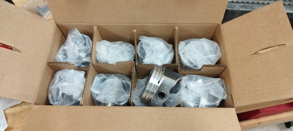

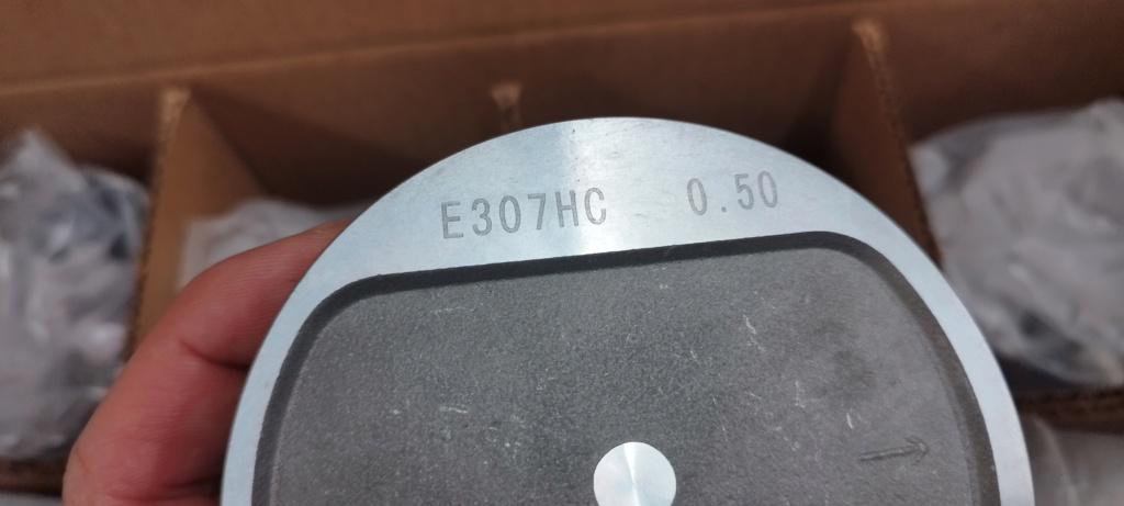

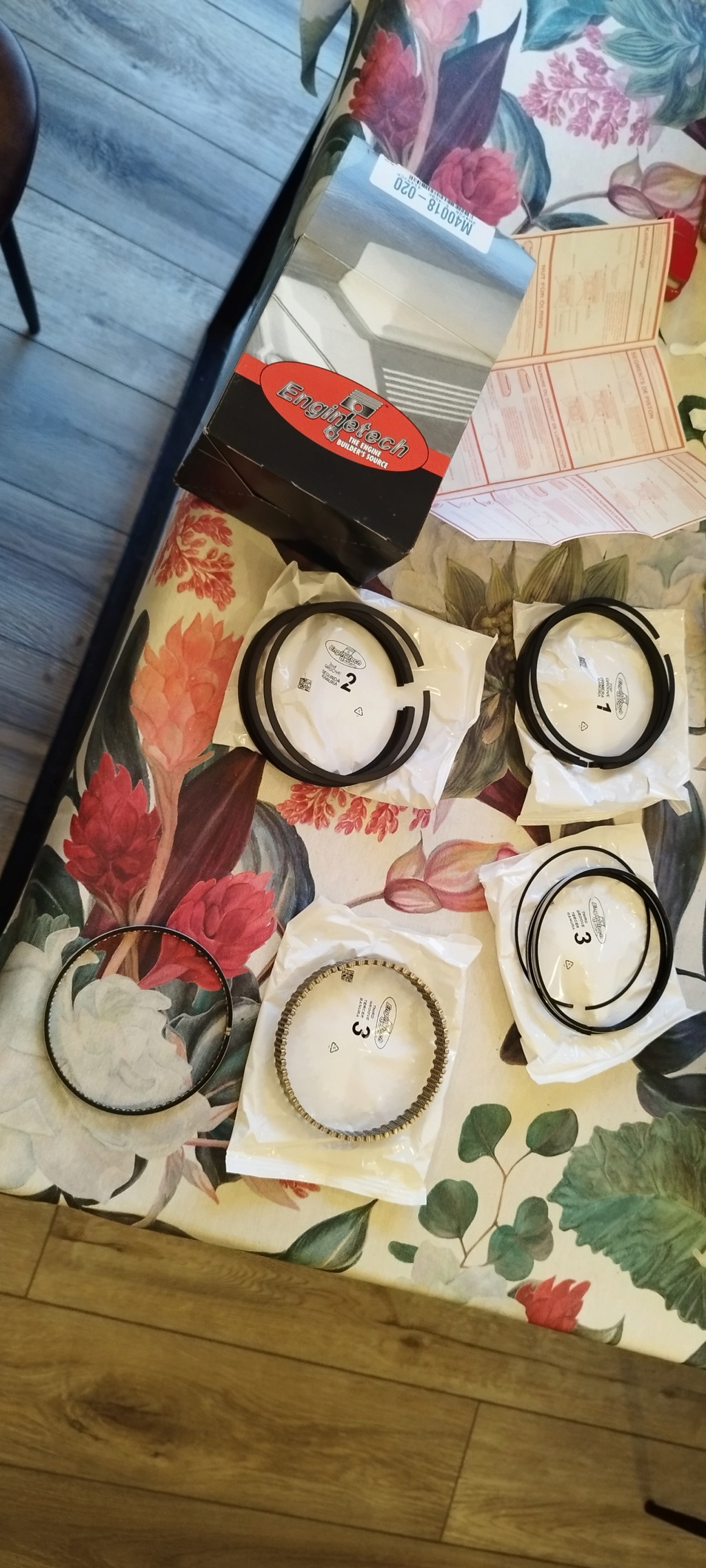

quelques petites avancées, réception des pistons et segmentation en +0.02"

Premier contrôle de la reprise des fûts, les 8 à 102.1mm donc on est bon.
Contrôle de la segmentation, entre 0.43 et 0.44 sur le premier segment, donc c'est bon aussi.

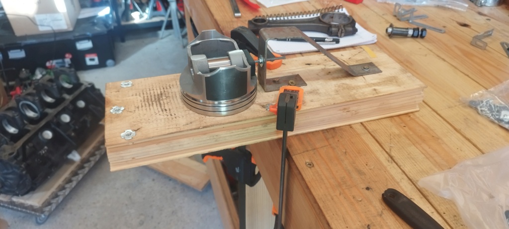

Prépa pour le remontage des bielles sur les axe/pistons.
Prise de cote et impression 3D d'une petite cale pour le montage à chaud des bielles.

Prépa du poste de travail pour centrer le piston/axe et chauffer la bielle à la torche.
Entre 2min15 et 2min30 c'est suffisant , moins...bah ca bloc (...oui j'ai testé ca...)

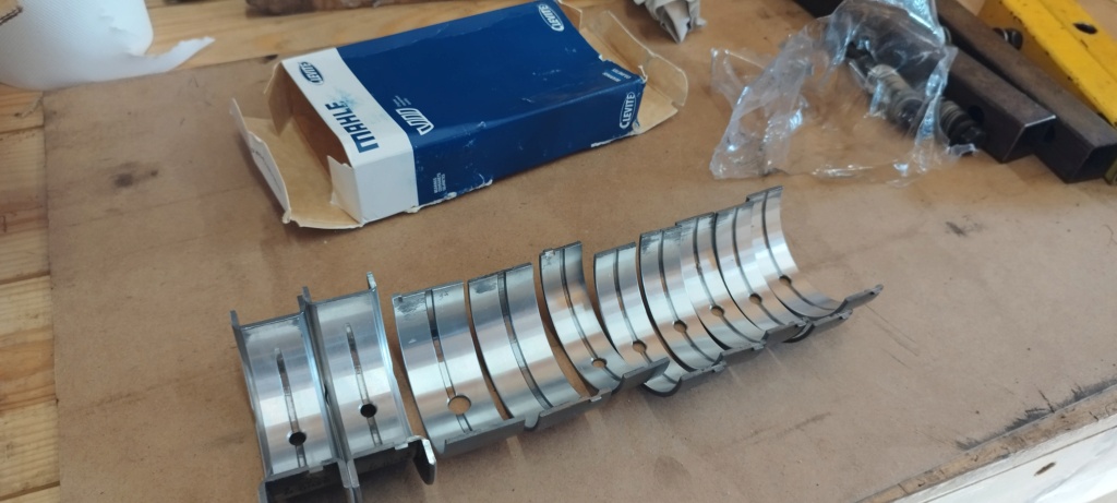

J'avais commandé en même temps les paliers de vilebrequin en cote std car pas besoin de reprise la dessus.
Mauvaise emballage, la sache thermo formé a craqué pendant le voyage... direction la poubelle

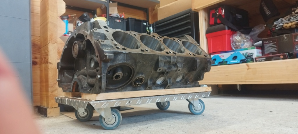

Du coup bah j'ai commencé à nettoyer le bloc, gel disolvant peinture et huile de coude.

bon bah pas grande nouvelle, plutôt j'avance d'un pas je recule de 2.
J'avais donc commencé à remonter l'embiellage, montage du vilo nikel
J'attaque la repose des 2 premiers cylindres et là... ca pue du cul.
Premier serrage des chapeaux de bielles, ca tourne dure, je redépose le chapeu et là... il restait un accro sur le vilo....et hop un jeu de coussinet à la poubelle....
Obligé de tout redéposer et renvoyer le vilo en reprise...
Et une merde n'arrivant jamais seule, au montage du dernier coussinet d'AAC sur les 5, je n'avais pas suffisamment serré l'outil et paf, un arrachement de matière... con du cul de merde !!!!
Du coup, le vilo c'est repris et remonté, mais là je suis bloqué avec les coussinets AAC car en rupture...
Donc a l'arrêt depuis un moment....
