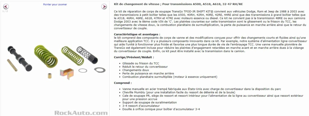

Bon pour le coup, j'ai commandé
-un pack de solénoïdes
-le capteur de vitesse (car j’ai lu que lui aussi pouvait générer des problèmes côté boite, pis ca coute moins de 20balles donc bon)
-le kit TRANSGO FODJR
demande d'avis = LE claquement moteur 5.9 magnum - Page 5 Captur10
Donc quand je reçois ca, vidange de boite (qui sera facilité avec le nouveau carter), dépose du module labyrinthe pour nettoyage, contrôle et petite amélioration.
Et contrôle des connecteurs évidemment.
En espérant que ca résolve ces problèmes.
Du coup, petite question aux connaisseurs de la 46RE montée sur le ram de 2002, ou simplement qui aura l’info,sur le convertisseur de couple.
Qui peut me confirmer que c’est bien un type LOCK UP ?
Car suivant si LOCK UP ou NON LOCK UP il y a des trous à faire ou pas dans le module labyrinthe de la boite pour le kit TRANSGO.
Quand je regarde sur le site de rockauto pour un convertisseur de couple de remplacement pour un 5.9 de 2002 avec boite 46RE, il propose un modèle LOCK UP.

Petite session du dimanche
-Vidange de la boite (bien facilité par le nouveau carter avec vis de vidange)
-Débranchement et dépose du « cerveau » et direction l’établi
-On dépose les electrovannes et on ouvre tout pour contrôle et nettoyage, vérifier qu’il n’y a pas plein de merde, que les tiroirs coulissent bien, que les ressorts soient en bon état et pas cassé (souvent on retrouve le ressort d’accu cassé)
-On sépare les modules et on opère un par un, en rangeant bien tout proprement et sans perdre les billes dans les circuits.
Installation du kit upgrade avec les trous à percer dans la plaque de séparation et dans un conduit, et faire une encoche sur un corps
Ensuite remplacement des quelques ressorts, réglage et on referme tout
Me manque juste un joint d’embase pour pouvoir remonter le tout.
Dans l’ensemble c’était plutôt propre, les tiroirs coulissaient correctement.
A voir si le remplacement des solénoïdes + kit upgrade résolvent mes problèmes…
Quelques photos en vrac, et une traduction « à peu près » du mod op pour le kit upgrade.
