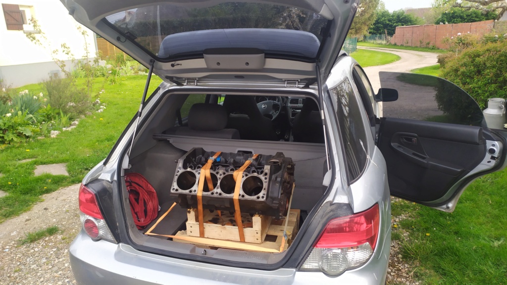

Après avoir fait une métro bloc / vilebrequin / bielle, bah on envoi le bloc et le vilebrequin pour passer en cote réparation…
Les 8 futs sont hors cote, normalement la première cote réparation sera suffisante.
Pour le vilo, les 4 double manetons des bielles sont également à reprendre en première cote.
Du coup j'ai déposé tout ca chez l’usineur, j'attends le retour.

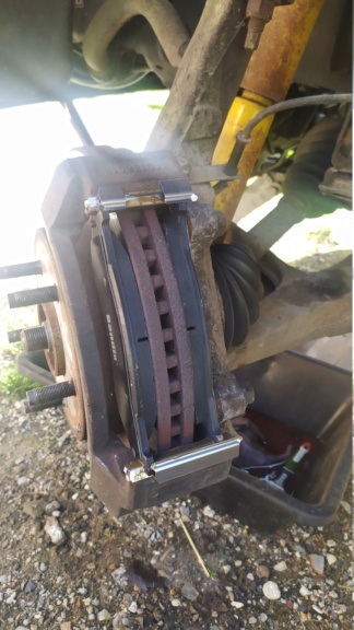

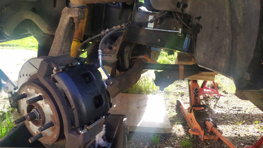

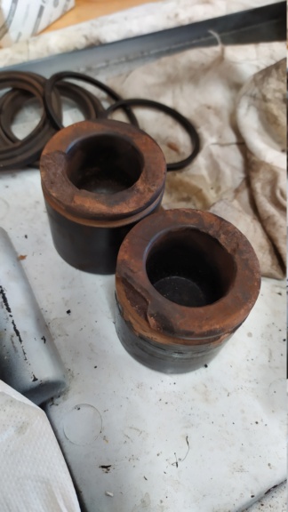

Du coup, en attendant j’ai inspecté les freins…
Bon… comment dire. Je fais le doublé de la fils de puterie avec le contrôleur technique.
Déjà on va passer le fait que le contrôle pollution soit OK avec un moteur dans le tas, une fuite au collecteur, 2 sondes lambda HS, une ligne d'échappement pas bien fixée.
On passera également le contrôle pression des pneux qui avait été zappé (il manquait que 1bar aux 4 roues ca va...)

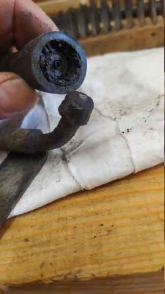

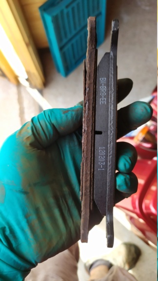

Mais quand j’ai inspecté le circuit de freinage… affraid  affraid  affraid
Garnitures morte, pistons cassés, durite tellement rouillé qu’elle a cassé lors de la dépose de l’étrier, et une conduite écrasée. Tout cela largement visible lors du CT et pourtant aucunes remarques.
Je viens d’envoyer un courrier recommandé au siège social de DEKRA pour avoir des explications sur ce manquement aggravé, avec mise en danger car sur un gros freinage, il est certain que la durite aurait pété…
Du coup bah voilà l’état des freins, je vous laisse deviner où est la plaquette neuve et où est l'ancienne.

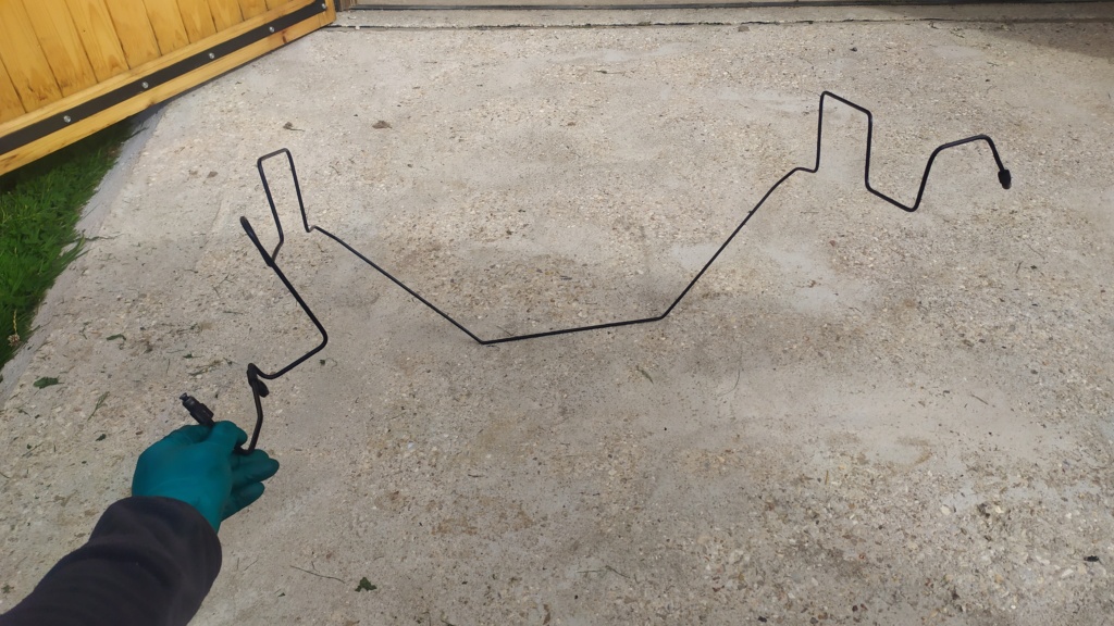

Ce qui est pratique, c'est que la conduite écrasé, c'est celle qui va du répartiteur à gauche, qui serpentent tout le long du chassis avant pour retourner sur l'étrier avant droit.
En gros, je vois pas bien comment la déposer sans avoir sortie le moteur et desaccoupler la crémaillère de la traverse avant.
Donc ca pareil, en cours de refection, et je vais la séparer en 2 pièces avec une jonction sous la crémaillère.

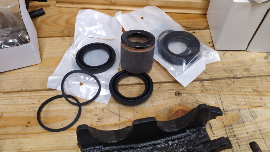

demande d'avis = LE claquement moteur 5.9 magnum - Page 2 Img_2014
On refait tout « à neuf » : kit joints, pistons, plaquettes, durites, kit glissières.

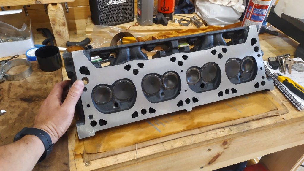

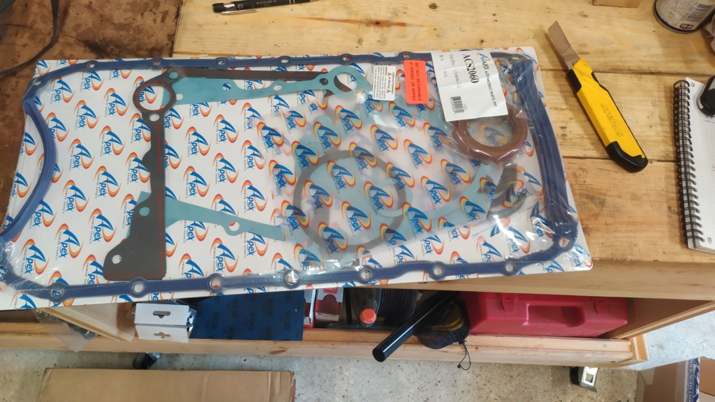

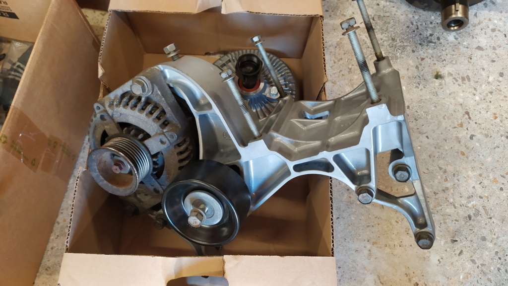

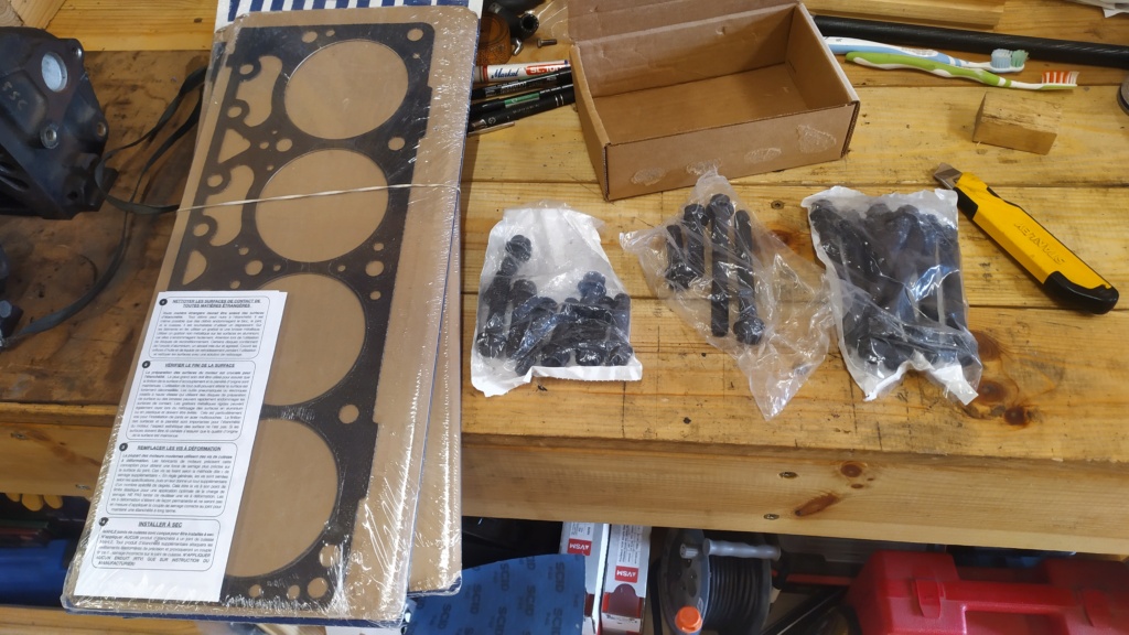

Derrière, bah on commence à amasser les pièces de remplacement
AAC, coussinets AAC, pochette joint moteur, pompe à huile + crépine, ensemble distribution, 2 culasses, joints de culasses et visserie, triangles de suspensions avant supérieur avec kit de réglage excentrique

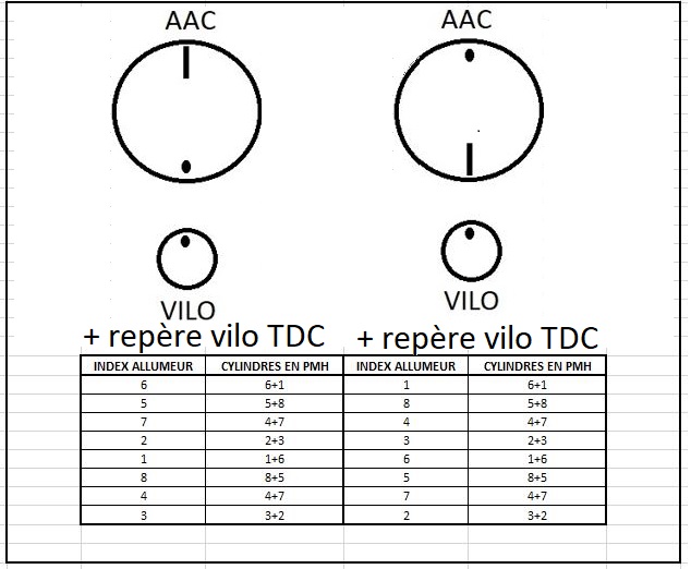

Sinon, y'aurait il quelqu'un de "callé" sur le callage distribution / allumeur.
Lors du démontage du moteur, j'ai mesuré et repéré pas mal de chose, mais un point m'a laissé un peu interrogatif.
D'après la doc (et comme sur bcp de véhicule) le calage se fait par repères sur les poulies.
Donc la on aligne les 2 points des poulies vilo et AAC (au plus près) qui est aligné à peut près au TDC de la poulie vilo.
Dans cette config, on a donc les cylindres 1 et 6 en PMH
Sur le papier, le doigt d'allumeur est sensé pointer le repère cylindre 1 qui est indiqué sur le corps du distributeur.
Dans la config de calage initiale, on est donc sensé être dans la config:
-2 points alignés au plus près
-repère vilo TDC
-repère allumeur cylindre 1
demande d'avis = LE claquement moteur 5.9 magnum - Page 2 Img_2016
demande d'avis = LE claquement moteur 5.9 magnum - Page 2 Img_2015
Sauf que moi je pointe le cylindre 6 sur le distributeur, et pour avoir essayé tout le cadran, je me retrouve avec 180° de décalage.
demande d'avis = LE claquement moteur 5.9 magnum - Page 2 Aac11
Comme les poulies vilo et AAC n'ont qu'un montage possible car montage à clavette
-soit l'AAC est posé avec 180° de retard (décalage avec la chaine),
-soit l'allumeur à 180° de retard (qui lui peut se monter justement avec 180° de diff car 2 positions dans l'abre de commande pompe à huile qui sert de synchro avec l'AAC)
Là où je ne comprends pas trop, c'est que le moteur tourne "bien", sauf que d'après ca, l'allumage se ferait sur un cylindre "vide".
L'ordre d'allumage étant 1-8-4-3-6-5-7-2
ou alors je m'emmèle les pinceaux et je dis dla merde.
Quelqu'un pour me renseigner svp?

Salut
est ce que ca peut t'aider ?

salut, j'ai toute la doc. Merci quand même. (c'est le premier truc que je cherche avec le véhicule)
Et c'est justement en comparant que j'ai vu mon décalage sur les repère AAC/VILO

aujourd'hui j'ai attaqué la durite de frein.
On commence par le formage de la conduite (pas mécontent pour mon premier coup)
demande d'avis = LE claquement moteur 5.9 magnum - Page 2 Img_2017
demande d'avis = LE claquement moteur 5.9 magnum - Page 2 Img_2018
demande d'avis = LE claquement moteur 5.9 magnum - Page 2 Img_2019
Ensuite on récupère les écrous et on forme les têtes.
demande d'avis = LE claquement moteur 5.9 magnum - Page 2 Img_2021
demande d'avis = LE claquement moteur 5.9 magnum - Page 2 Img_2020
Et on réinstalle ca sur le gros
demande d'avis = LE claquement moteur 5.9 magnum - Page 2 Img_2023
demande d'avis = LE claquement moteur 5.9 magnum - Page 2 Img_2024
demande d'avis = LE claquement moteur 5.9 magnum - Page 2 Img_2025
demande d'avis = LE claquement moteur 5.9 magnum - Page 2 Img_2028
demande d'avis = LE claquement moteur 5.9 magnum - Page 2 Img_2026
demande d'avis = LE claquement moteur 5.9 magnum - Page 2 Img_2027

Respect !!! prosterne prosterne
Masculin Nombre de messages : 6886
demande d'avis = LE claquement moteur 5.9 magnum - Page 2 Empty
MessageSujet: Re: demande d'avis = LE claquement moteur 5.9 magnum   demande d'avis = LE claquement moteur 5.9 magnum - Page 2 EmptyJeu 16 Juin 2022 - 19:52
Du vrai travail de pro... cheers prosterne

Tu as super bien travallé, bravo
Quel longueur tu fais sortir du support pour former la tête ?
Localisation : DOUBS,Métabief
MessageSujet: Re: demande d'avis = LE claquement moteur 5.9 magnum   demande d'avis = LE claquement moteur 5.9 magnum - Page 2 EmptyVen 17 Juin 2022 - 7:35
Il sera comme neuf et tu pourras en profiter pleinement et sereinement! Bravo 👏🏻
il préconise 3mm
j'ai fais 2-3 essai de formage et ca donnait bien
