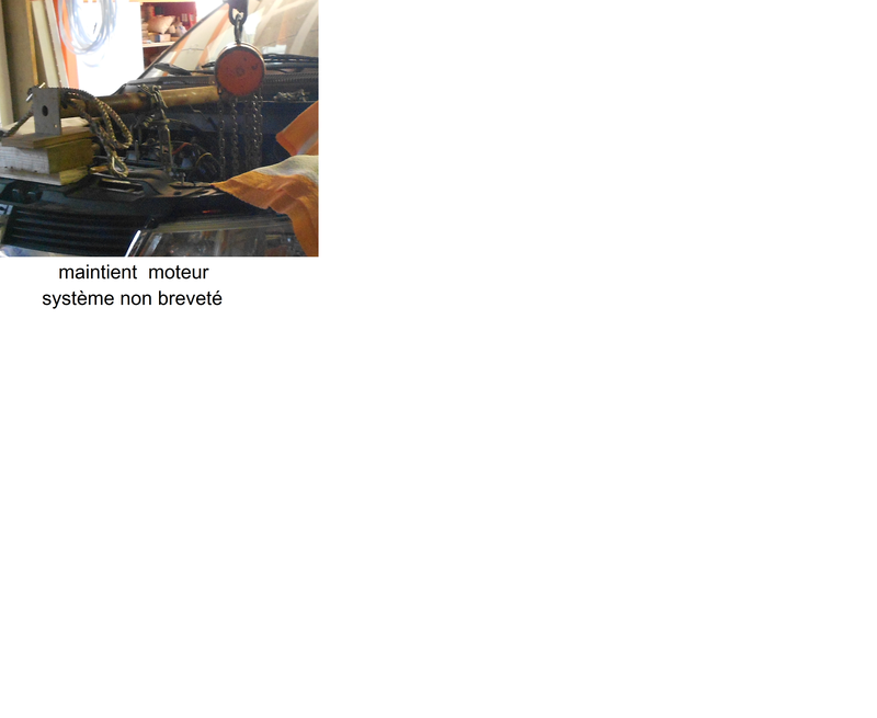

avant de défaire les supports de boite il faut mettre en place un appareil qui va tenir le moteur , il faut que cet appareil est un dispositif qui permette de faire descendre le moteur de quelque centimètre
pour ma part je me suis servi d'un tendeur que j'ai fixé a une épontille de maçon a l'aide d'une chaîne et d'une manille ( enfin un palan peu faire aussi bien mais il faut en avoir 2 le 2eme pour la boite )TUTO - Vidange boite DCT - Page 8 Mainti10

le tendeur est accroché a une pattes qui je pense doit être prévu pour sortir le moteur mais ce n'est pas une affirmation c'est juste que j'ai trouvé ça bien pratique ( a voir avec un spécialiste )

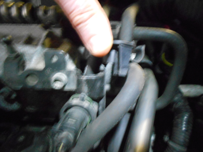

j'ai oublié un détail il faut enlever le cache sur le moteur il tiens juste emboîte

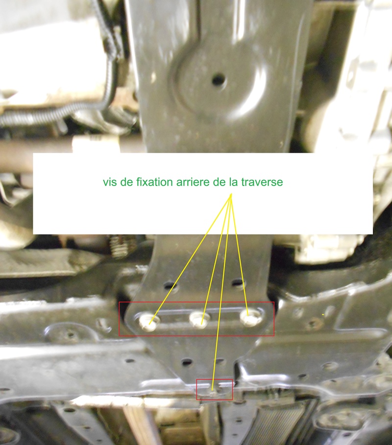

quand le moteur et tenue par le système que vous avez choisi vous pouvez commencé a démonter les différent éléments comme la traverse de dessous
il faut démonter le cache de protection de dessous
pour pouvoir accéder à la traverse support moteur et boite

4 vis a démonter sur la traverse partie arriére

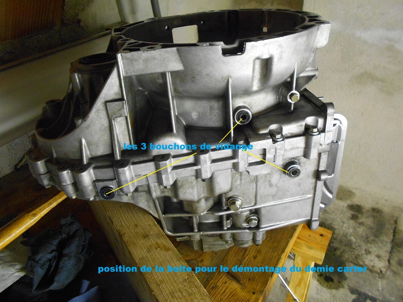

Question à 2€ ^^
Sous la boite il y a 3 bouchons de vidange et pour ce faire, on n'enlève que les 2 extérieures.
Sert à quoi la troisième? Very Happy

bonsoir pour vidanger la boite il y a 3 bouchons
les 3 bouchons corresponde a un compartiment dans la boites
le 1er bouchon correspond au compartiment du mécatronique
le 2eme correspond a la boite de vitesse avec tous les pignons
le 3eme compartiment c'est l'emplacement du double embrayage a multidisque
et il faut laisser un petit moment pour que toute l'huile s'écoule correctement

Je crois que basou38 parlait que de 2 bouchons au tout début du tuto. Peut-être faut-il revoir cette partie et mettre une photo (si possible) avec les 3 bouchons d'en dessous la voiture. Qu'en penses-tu basou38?

2 ou 3 bouchons en fonction des modèles et des années de construction de la 6DCT450 ;-)
il faut ouvrir tous les bouchons de vidange.

bonjour cette photo montre les 3 bouchons pour la vidange sur mon modèle de boite

Oui voilà j'ai 3 bouchons également mais n'ai ouvert que les 2 extérieur (j'ai suivi bêtement le tuto ^^)
donc la prochaine fois ce sera les 3 alors Smile

pour info la photo que j'ai remis est un peu plus avant dans le tuto
pour une vidange il est préférable d'ouvrir les 3 bouchons sinon il va rester de l'huile pollué
qui va ce mélanger a l'huile neuve donc la vidange que vous venez de faire est a refaire plutôt
l'huile neuve que vous venez de mettre a déjà des km sans avoir roulé

...........prévoir un palan ou une grue d'atelier et une corde, sangle, câble ,chaîne enfin du matos pour tenir la boite avant de dévisser le support et les vis de fixation de la boite avec le moteur
ne pas hésiter à débrancher les 2 faisceaux qui passe du moteur vers la carrosserie sur un support
il vont vous gêner pour travailler
pour vous faciliter la vie attaché avec du fil électrique (récup) tout ce qui est débranché (durite d'air , faisceau électrique , câble de commande de vitesse etc....
...........en principe vous avez du mettre la voiture sur chandelle pour pouvoir démonter la roue coté conducteur la rotule de direction la fusée qui est fixé avec 2 boulons ATTENTION faites tourné que l’écrou car la vis est cannelée sous la tète et elle ne tourne pas dans l'amortisseur
il reste à déboîter la cardan alors là pas facile même chiant oups dsl il faut prendre 2 démonte pneus et faire levier contre la boite attention de ne pas taper la boite en alu fragile
si vous voulez enlever la cardan pour quelle vous gène pas il faudra penser a dévisser l’écrou de cardan avant de mettre la voiture sur chandelle
pour la cardan de droite il faut dévisser 2 vis du pallier intermédiaire accès facile une fois le pallier démonter la cardan ce déboîte assez facilement
