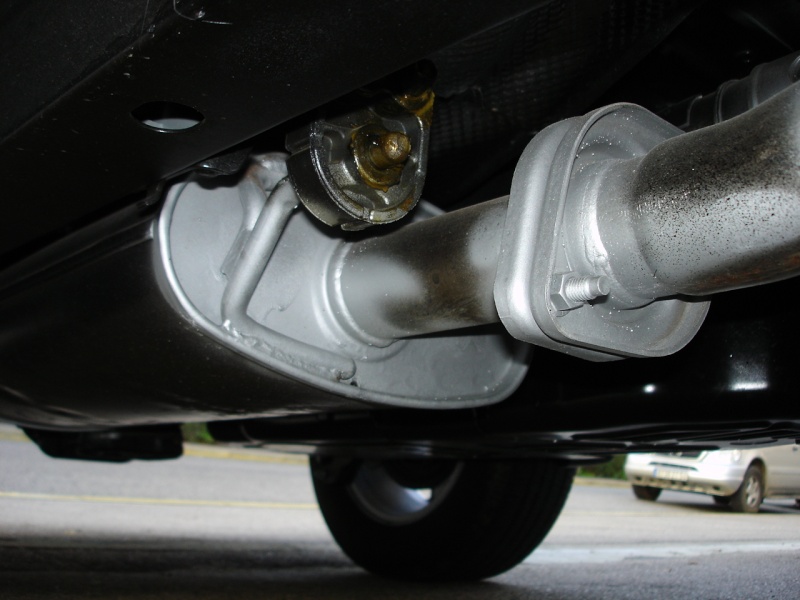

MessageSujet: Re: regeneration filtre a particules   regeneration filtre a particules EmptyDim 15 Juil 2012 - 20:10
regeneration filtre a particules Wp_00010
si je ne me trompe,c est bien ca!!!!!!!!!!!!!!!

MessageSujet: Re: regeneration filtre a particules   regeneration filtre a particules EmptyDim 15 Juil 2012 - 20:17
J ai la même chose ! mais c est confirmé, ce n est pas forcément un FAP !

MessageSujet: Re: regeneration filtre a particules   regeneration filtre a particules EmptyDim 15 Juil 2012 - 20:22
regeneration filtre a particules _echap10
je pense que c est bien cela ,et pour ma part j aie bien un FAP Rolling Eyes
maintenant ,il se peut que je me trompe Exclamation

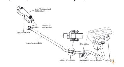

je n aie pas bien regardé N°2 2x Exclamation
le FAP est avant ou apres le catalyseur Question

le pot vertical en haut du schéma (photo de Vinch) n est pas forcément le FAP, j ai ce pot et ce n est pas un FAP ! faut voir ce qu il y a à l intérieur... Sur le schéma, y a bien 2 références differentes !

oui claudem, normalement, c'est ca le FAP mais si Sol dit qu'il a la meme chose sans le FAP, qu'est ce que c'est alors ??
tu pense que c'est quoi Sol ?

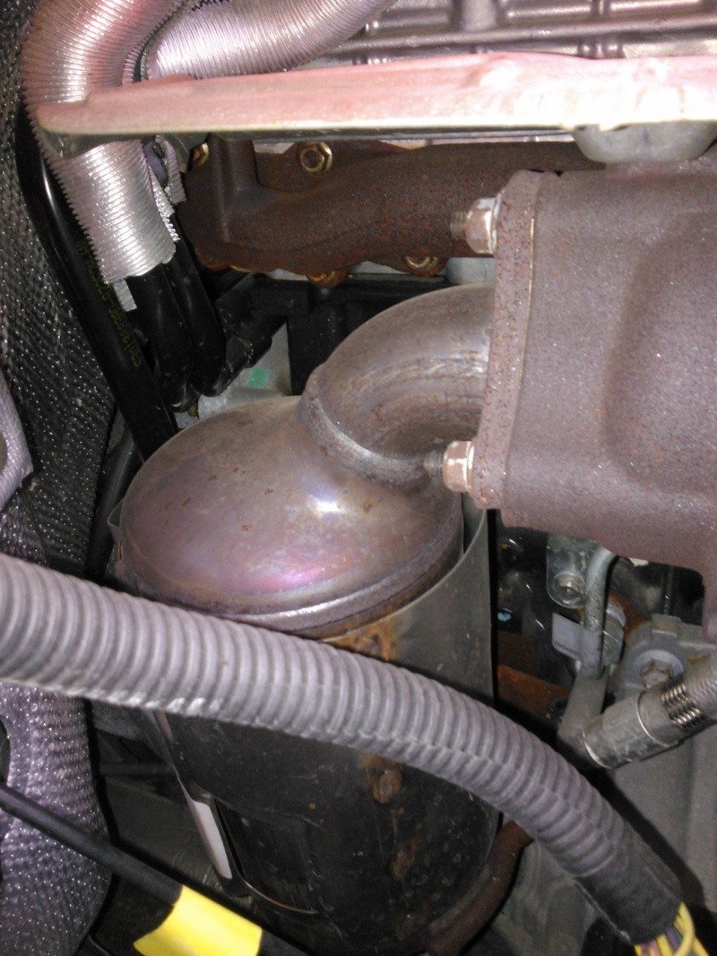

regeneration filtre a particules Echapp10
et sur le mien, ce n est que ça !

Moi aussi j'ai ce systéme est mon Nitro acheté en 2007 je l'ai pris sans FAP , à l'époque c'était une option facturée 600 euros ! Donc ce que l'on voit sur la photo ne doit pas être le FAP .

et je ne pense pas que le FAP se situe à cet endroit....souvent sous la voiture après le catalyseur....
ce qu on voit sur la photo, c est le pot de détente !

par contre, d'apres le shema de Claudem, c'est bien inscrit FAP non sur le rep 2 ?

Sur le schéma , y a 2 refer "2" qui renvoient à 2 choses ...

MessageSujet: Re: regeneration filtre a particules   regeneration filtre a particules EmptyDim 15 Juil 2012 - 21:14
il suffit de taper dans google les 2 ref pour voir ce que ca donne
Perso, peux pas car ecrit trop petit Laughing
