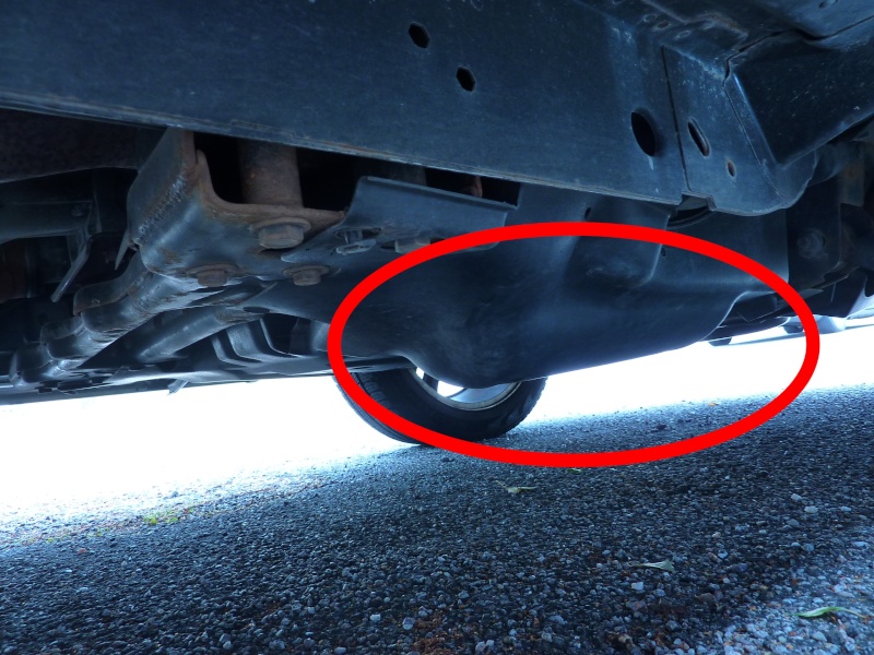

voila, enfin l'heure de verité
donc, je me suis penché sous le Nitro aujourd'hui puisqu'il fait presque beau et voila ce que ca donne
photo 1
on voit bien le FAP (qui correspond a l'element entouré en page 2)
regeneration filtre a particules - Page 3 P1050812
photo 2
la protection sous chassis a un enorme bosselage
regeneration filtre a particules - Page 3 P1050813
maintenant, faudrait que celui qui n'a pas de FAP regarde sa protection afin de voir s'il est toute plate ou non
Si elle est plate, cela permettrait de voir en un instant si un Nitro a la FAP ou non...
j'attend vos retours d'info

regeneration filtre a particules - Page 3 Photo092
oh la grosse bosse Exclamation
ce qu on en deduit "F A P" bounce bounce

Moi aussi, l'ai cette grosse bosse "FAP", et en plus quand je place le cric pour permuter mes jantes, je suis obligé de forcer un peu dessus Neutral Neutral Neutral Neutral .

Bon... moi je n ai pas de Fap, c est confirmé !
La désactivation d un FAP coute plus chere que le FAP, il faut le vider des éléments qu il contient et intervenir sur l électronique...!
La seule solution, c est d éviter de ne faire que de la ville à petite vitesse, il faut rouler et faire des pointes (idem vanne EGR) pour qu il arrive à bonne température et qu il regénère...
Je suis désolé pour toi, Vinch ! oh la vilaine bosse...! encore heureux d avoir pensé à le protéger ... vu le tarif !

ok, donc tu confirmes que tu as un fond plat sur ta protection moteur ?

Ben oui ... ben non....j ai aussi ce bosselage Shocked

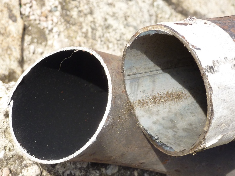

apres avoir monté ma ligne inox, j'ai pu constater l'efficacité du FAP
le pot de gauche est celui d'un nitro de 2007 sans FAP affichant lors de sa depose un kilometrage environs identique au mien (soit environs 80Mkm)
donc a gauche, c'est recouvert de suie, a droite, c'est propre comme si ca sortait d'usine, c'est impressionnant !
regeneration filtre a particules - Page 3 P1060413
regeneration filtre a particules - Page 3 P1060414

affraid j'ose pas imaginer les poumons d'un fumeur Wink

Je disais quelque part que j'avais bien une bosse mais pas de FAP sur mon Nitro 2009. En fait mon Nitro a été fabriqué en 2007. Demain, je vérifierai à nouveau si oui ou non il y a ce fameux filtre.
En regardant l'intérieur de tes embouts, je suis bluffé, car les miens tous neufs se sont noircis dès le premier démarrage. Donc a priori, pas de FAP.

Hier apres avoir bricolé un peu mon attelage ,j aie verifié ma sortie
echappement ,et elle est comme la photo de gauche,pleine de suie
et pourtant j aie bien un F A P Shocked
Je ne comprend plus rien Mad

c'est peut etre le mien qui est bouché et qui ne laisse plus rien passé ! Laughing
