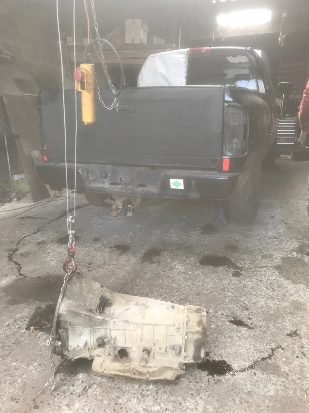

Hello les Ram-istes !
Ce weekend, ca a donc été dépose de la boite auto.
Vu le confinement, la solution du pont chez un pote garagiste est tombée à l'eau, donc ca s'est fait au sol, à la maison. Pour se faire je me suis fabriquer un support pour mon crick hydro afin de soutenir la boite.
En soit ce n'est vraiment pas compliqué, j'en ai juste chier sur les vis des arbres de transmission où même ma péteuse de 390Nm ne déserrait rien.. j'ai perdu + de 2H juste pour ces 8 écrous !
Les étapes en gros :
- 1: débrancher la batterie !
- tomber les arbres de transmissions
- vidanger boite auto
- déposer démarreur
- déposer les boulons du gros support coté gauche de la boite qui maintien ensemble moteur/support moteur/boite/pont avant. J'ai juste déposé les visseries coté boite et pont ce qui donne assez de flexibilité au support
- déposer le support de liaison inférieur du carter moteur/boite (pour accéder au visco)
- déposer les 4 vis du visco (un gros tournevis ou petit pied de biche pour faire tourner le volant moteur par le trou du démarreur pour pouvoir accéder aux 4 vis chaqu'une leur tour)
- débloquer les vis autour de la boite (pour celle en haut : 3ou 4 grande rallonge a cliquet et ca se fait bien) j'ai laissé que les 2 sur els cotés pour garder la boite en place (vous verrez plsu tard)
- faire le tour de la boite et enlever toutes les prises électriques & durites de boite de transfert/boite auto
- débloquer les 2 écrou des durites rigides de refroidissement de la boite et les sortir (ca va couler un peu)
- sortir la jauge de niveau d'huile (tenu par un boulon de 10) elle sort toute seule vers el haut ensuite
Pour la suite, je ne voulais pas enlever la ligne d'échappement donc j'ai retiré la boite de transfert avant de tomber la boite:
- enlever les vis latérales entre la boite et la boite de transfert
- mettre le crick avec son support maison sous la boite, enlever la traverse de support boite et le support en lui meme pour accéder au vis inférieures entre boite et boite de transfert
- baisser doucement l'ensemble boite/boite de transfert pour d'abord la vidanger (la ligne d'échappement génant la vis de purge en position normale) puis enlever les vis supérieurs entre boite et boite de transfert
- sortir la boite de transfert (attention, elle doit bien faire ~30kg)
- enlever les 2 dernières vis qui maintiennent la boite au moteur
- à l'aide d'un petit pied de biche et ses bras forcer un peu, la boite sort toute seul (je conseille d'être 2 un pour maintenir la boite en "équilibre" et un autre pour sortir la boite et la tirer
- une fois désengager : baisser le crick et sortir la boite auto.
Voilà !
Mon "TanK" - Page 11 125
Et voici le visu en dessous
Mon "TanK" - Page 11 321
(un bon nettoyage va suivre)
Après 5H de taf seul, j'ai pu tomber la boite.
Prochaine étape : changer crépine/joint etc de la nouvelle boite auto/ nettoyage complet boite / soubassement du Ram
