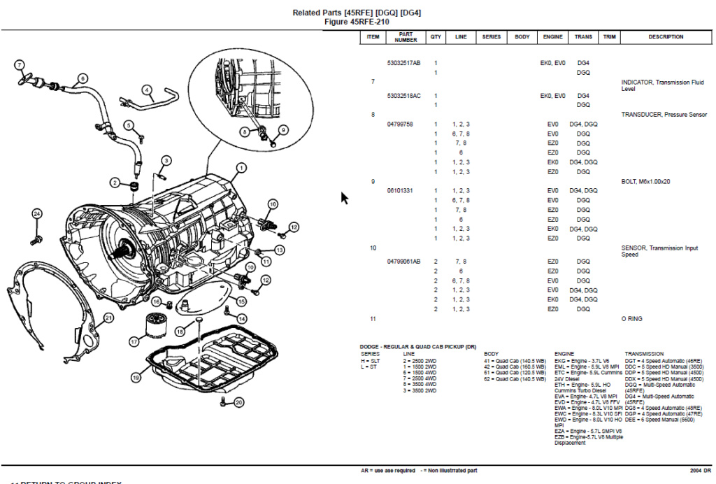

| la 722.6 n'a rien avoir avec une 545RFE Le P0700 est un code générique pour tout ce qui concerne la transmission La 545RFE a 3 capteurs accessibles à savoir le capteur de pression de boite situé sur le coté droit et 2 capteurs de vitesses (entrée/sortie) sur le coté opposé. Pour ton problème, vérifie dabord les points suivants:
controle ton niveau de boite et aussi si l'huile est pas marron et sent pas le brulé vérifie la connectique des 3 capteurs cité + haut.....au pire tu les remplace. Si rien ne change, va falloir regarder du cote du valve body (la ou sont situés les solénoides) en déposant le carter de boite. Et vérifier également si pas de débris au fond du carter |

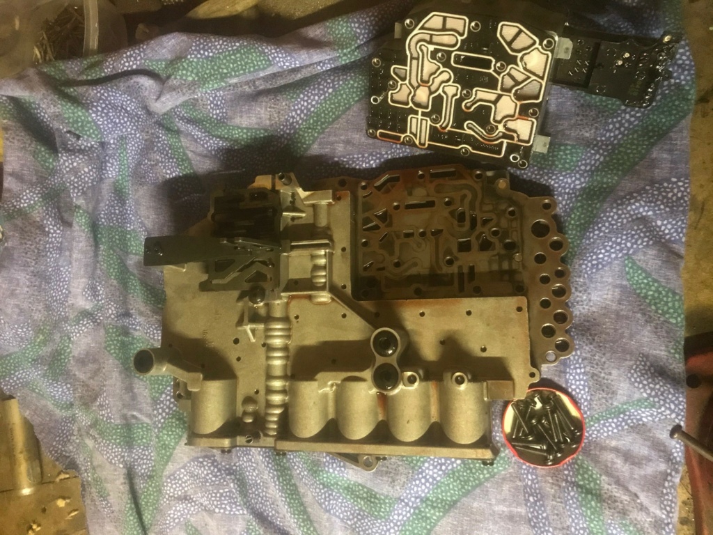

| J'ai avancé ce soir. Dépose du bloc hydraulique et solénoïde de la boite (le "valve body") le bloc hydraulique au complet, vu de dessous  vu de dessus  Je sors le bloc d'électrovanne  Puis je décide de sortie les pistons et leurs ressorts afin de tout contrôler  ...et j'ai bien fait. Je trouve la plaque bien marqué par les ressorts.  On sens bien un effet "escalier" au doigt. Une piste ?  EDIT : mais je ne la trouve pas rockauto au détail...  Vous en pensez quoi ? Je pense du coup partir sur le boitier solénoïde et la plaque d'appuie des ressorts (faut juste que je la trouve) |
Nombre de messages : 8533 Age : 60 Localisation : Nord Véhicule : RAM 1500 5.7l Laramie bi-ton Date d'inscription : 05/06/2008
 | Sujet: Re: Défaut boite de vitesse auto qui n'avance plus Mer 21 Oct 2020 - 23:24 | |

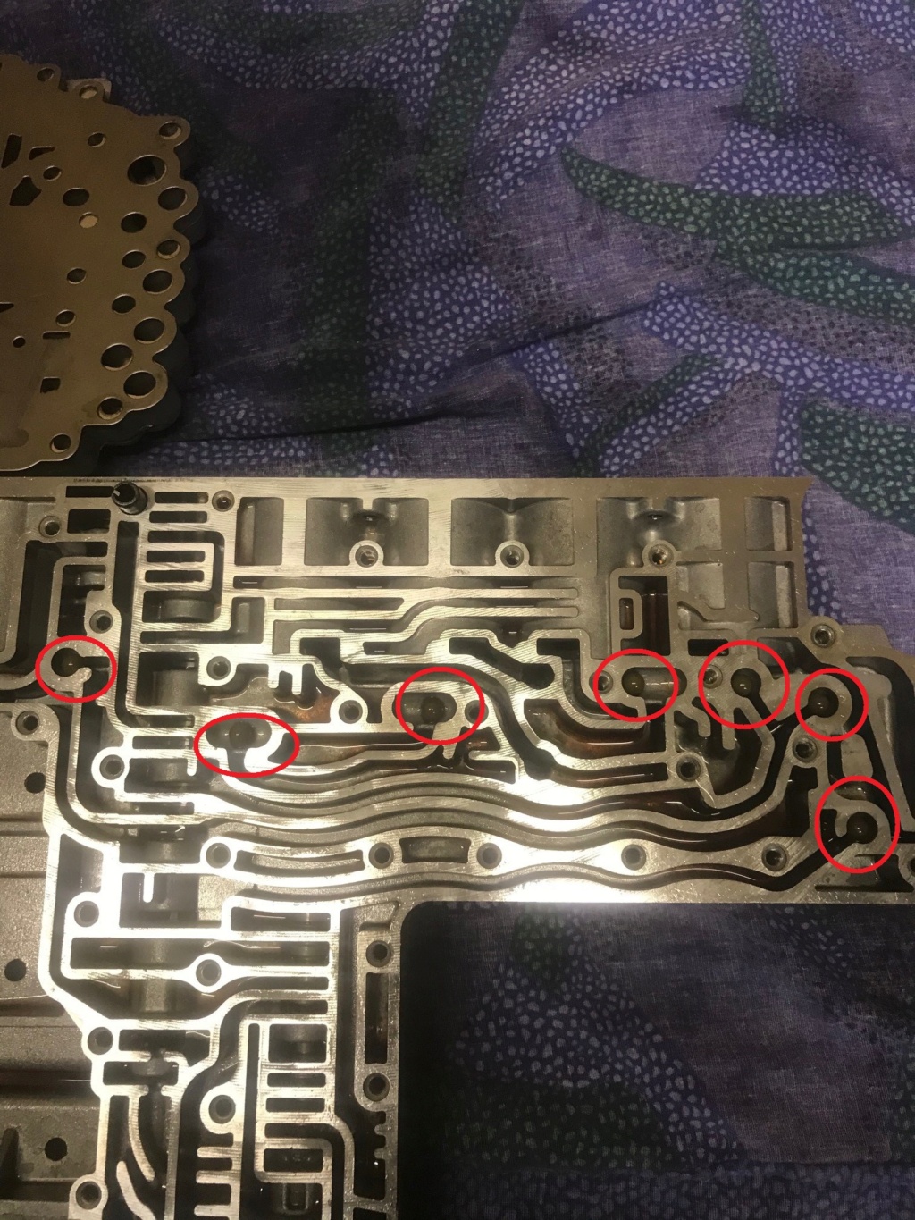

| Quelques news, en suivant la procédure, elle me renvoit donc que c'est le bloc solénoïde qui poserait problème. Partit sur ma lancé (non pas sans craintes ! lol), j'ai quand même décidé d'ouvrir le bloc hydraulique.  Au final, rien de compliqué. Juste faire attention à ne pas perdre les 7 billes qui se balladent (entourés en rouge).  J'ai tout nettoyé au nettoyant frein puis soufflette. Ensuite contrôle des 2 "fourmilières" lol RAS : pas de corps étrangers ou usure/fissure. Après avoir tout vérifié, j'ai donc commandé mes pièces : - 15L d'huile de boite (car en ouvrant on la vidange quasi complètement) : 166€ (via ato24) - la plaque de retenu des pistons/ressorts : 63€  en fait elle ne se détaillent pas, car il y a une fragilité dessus, et donc il faut la changer par un "upgrade" comprenant une plaque plus épaisse, des vis plus longue et 3 fixations en plus, et repercer le bloc/tarauder etc pour fixer cette nouvelle plaque. Voilà l'explication complète ! Son nom : "Dodge 545RFE 68RFE Transmission Accumulator Cover Plate HD Kit with tap 72929HD" Voilà une photo du kit complet que j'ai acheté, avec les tarauds et visserie :  - le bloc solénoïde / filtre/ crépine / joint de carter (et un joint spy de villebrequin pour résoudre ma fuite d'huile) sur rockauto : 337€  J'espère que ça va résoudre mon soucis, car ça commence à chiffrer là... ! Plus qu'à attendre de tout recevoir maintenant ! Je n'ai pas pris les 3 sondes, car 1° selon les procédures de tests, elles ne sont pas en cause, 2° ca commence à chiffrer et 3° elles sont accessibles à l'extérieur de la boite et sans vidanger donc toujours possibilité de les changer plus tard. Et pour conclure, j'ai fouillé dans mon stock de vis/écrou, un ensemble que je pourrais utiliser pour réaliser un bouchon de vidange en soudant l'écrou sur le carter, car en foutre partout : je déteste ça !! |

| Bobobss, je pense que ca pourrait servir a d’autre car entre la plaque de retenu des pistons et le bloc solenoide ce sont les 2 pannes les plus courantes sur nos gros  Arno aero, cest pas tellement impressionnant, il faut juste y aller tranquillement  Jai tjr aimé les légos !  Sinon quelqu’un a t’il deja déposé la boite de vitesse auto sur nos gros ? Dapres le net elle doit peser environ 110kg soit j’estime a 90kg avec ce que jai démonté de la mienne. Et jaimerais bcp la déposer afin de changer le joint spy derrière qui fuit depuis le changement de moteur... Mais j’avou que le poids me refroidit un peu. Et je fais ca a meme le sol donc pas de fosse ni de verrin de fosse... |
