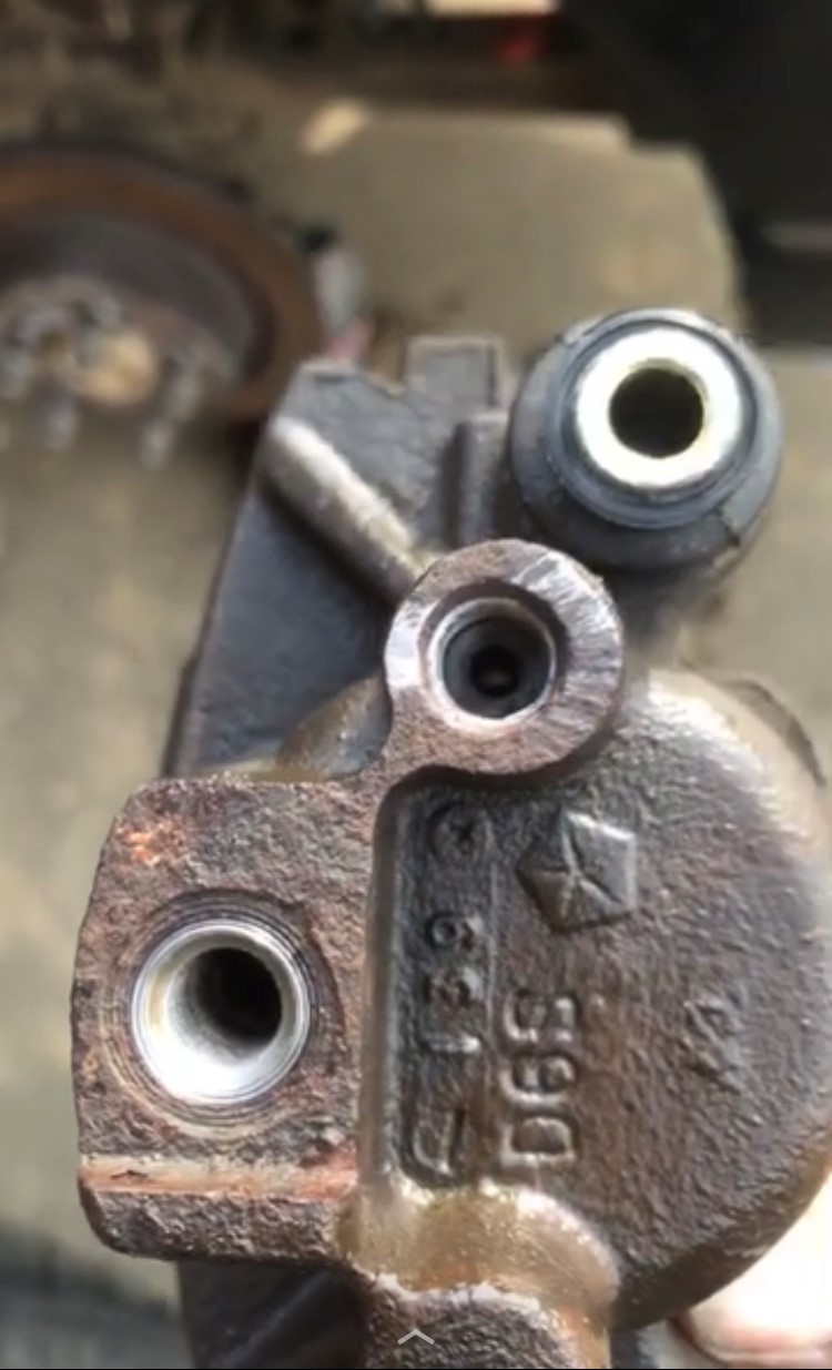

Alors j'ai tenté de souder des écrou, en vain, je ne connais pas la matière des vis de purge d'origine, mais c'est un acier qui ne se "soude" pas en profondeur, tenté à plusieurs reprise...
Mon "TanK" - Page 10 115
enfin bref, j'ai déposé les étriers concernés (x2), et j'ai réussi  à extraire les vis non pas avec un tourne à gauche (la vis se désintégrait royalement !), mais en percant petit à petit sans attquer les filets, j'ai donc réussi en passant une après-midi par étrier ! heureusement on a du temps !!! Laughing

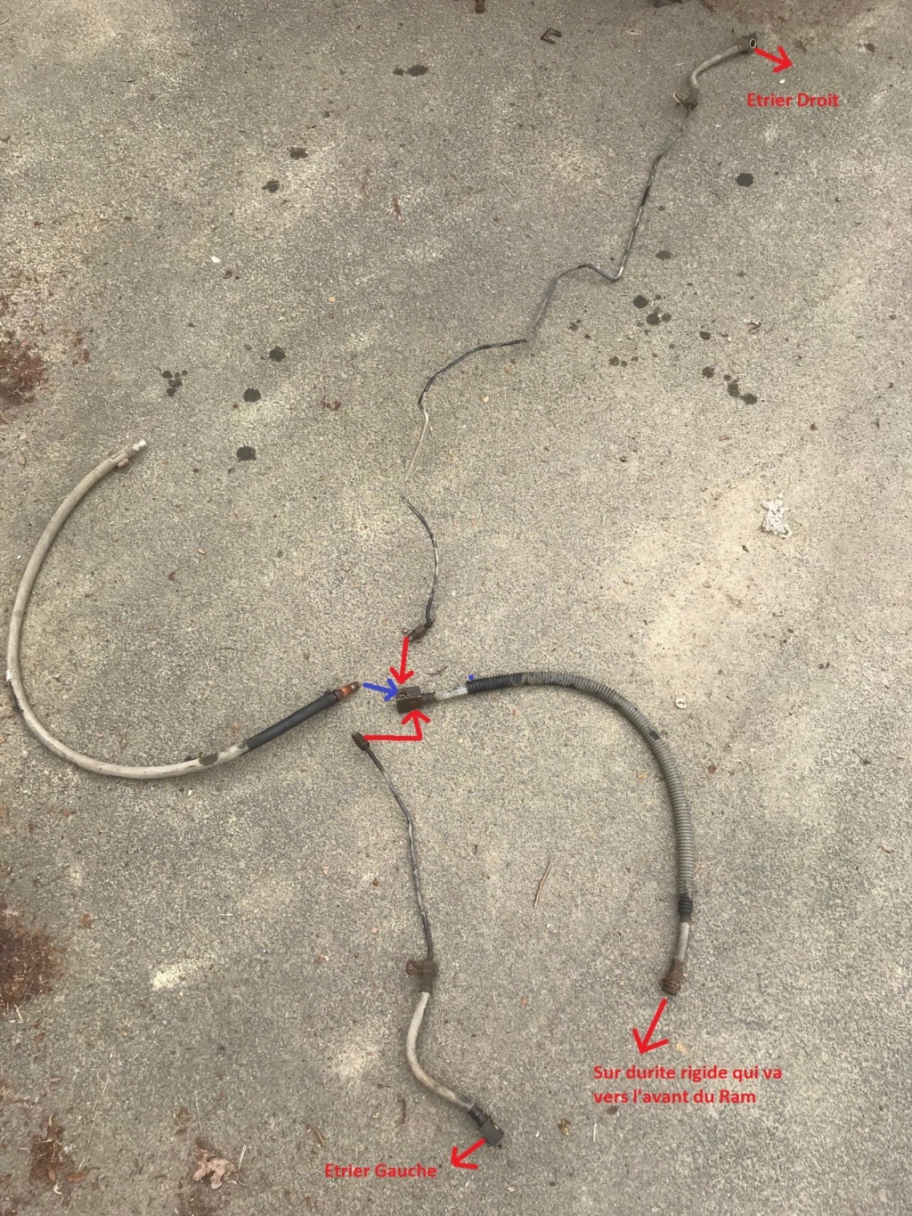

Bon on avance, après quelques recherche sur Gogolle, "comment fabriquer un dégrippant" j'ai trouvé une solution plus efficace que le WD40 qui s'avère lors de test extrêmement inefficace pour des filetage oxydés !!! Laughing Laughing
J'ai donc fabriqué un dégrippant à base d'huile moteur très fluide (j'avais du 5W30 sous la main qui me sert à rien) et de l'acétone. le ratio normalement c'est 85% - 15% j'ai fais 50/50 Laughing Twisted Evil
Bref, j'ai aspergé un peu partout ce matin, et cette aprèm on s'y remet donc.
Voici la situation avant de commencer (le "Té" en bas) la durite rigide qui va vers l'avant en haut de la photo)
Mon "TanK" - Page 10 117
En forcant un peu on y arrive, mais franchement rien à voir qu'avec le WD40 !!  Shocked  Shocked  Twisted Evil

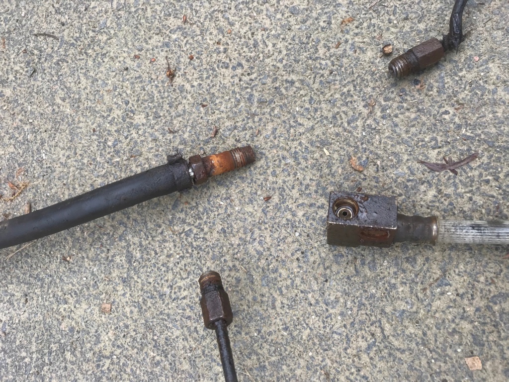

Et fois démonté le "Té", les durites AR et une durite qui traverse le "Té" et entre dans l'essieu arrière, celà laisse donc un trou, je voulais savoir à quoi ca sert ? à graisser comme les engins agricoles ? il n'y a un accès QUE côté gauche, rien de l'autre côté. Ca vous parle ?
EDIT : Je viens de trouver c'est juste une mise à l'air ! du coup si admettons de l'eau est rentré dedans, comment y remédier ? grave ou aps ? (du coup je vais rallonger cette durite afin que la mise à l'air soit bien plus haute par précaution)
Voici les durites une fois au sol, la seule durite qui a tordu est la durite rigide AR D au niveau du "Té" afin que vous y voyez plus clairement.
Mon "TanK" - Page 10 314
photo de plsu prêt au niveau du "Té"
Mon "TanK" - Page 10 512
Là, on voit bien que la durite rigide et le flexible ne font qu'un !
Mon "TanK" - Page 10 413
Bref, une bonne chose de faite, plus qu'à commander les durites manquantes et les raccords pour celle plus produite afin de la refaire moi-même.
