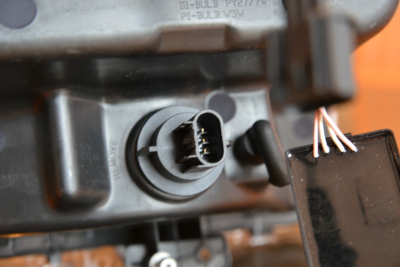

pour le phare proprement dit :
ce que j'ai appelé "fixation int. phare" sert au reglage de la hauteur du phare
Angel Eyes pour Nitro - Page 4 Dsc_3010
sa connectique pour les croisements et route
Angel Eyes pour Nitro - Page 4 Dsc_3011
la couleur des fils qui arrivent de l'interieur du phare, avec noir/masse, bleu/croisement et blanc/plein phare
Angel Eyes pour Nitro - Page 4 Dsc_3015
le clignotant, non led
Angel Eyes pour Nitro - Page 4 Dsc_3012
et les connecteur a monter soi meme pour fabriquer un H4 male qui viendra se greffer au faisceau d'origine, qui lui est en H4 femelle
Angel Eyes pour Nitro - Page 4 Dsc_3013
voila l'arrivée de notre faisceau d'origine
Angel Eyes pour Nitro - Page 4 Dsc_3016

la connectique du phare, ca y est, c'est coupé, voila ce qu'il reste
Angel Eyes pour Nitro - Page 4 Photo10
et voici le boulot fait avec la connectique que j'ai reçu separemment.
Angel Eyes pour Nitro - Page 4 Photo-10
c'est rebranché dans le bon sens, avec les bonnes couleurs aux bons endroits . j'ai testé, ca marche !!!!
manque juste a remettre de la gaine de protection.
