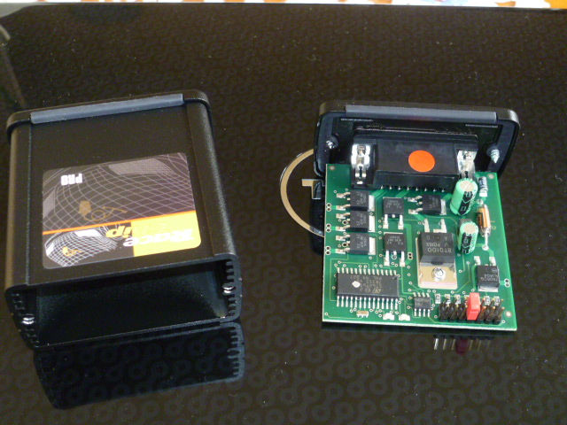

Voilà, j'ai déjà reçu mon boitier aujourd'hui. Expédition super rapide car je l'ai commandé samedi dernier cheers
Voici un peu l'intérieur de celui-ci, la fabrication y est très sérieuse ainsi que son faisceau d'installation.
Cela me rassure déjà un peu plus sur mon achat.
de 140 à 170 CV - Page 4 P1000712
de 140 à 170 CV - Page 4 P1000713
D'après la notice (en anglais), plus vous déplacez le petit 'jumper rouge' vers la droite au plus vous augmentez la puissance de 2%.
A quelle position avez vous trouvé le meilleur compromis, au centre comme placé d'origine?

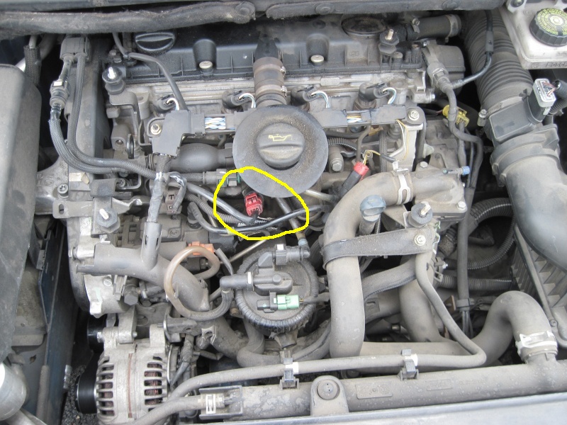

Petite question qui je pense ne trouvera pas de réponses ici mais bon, je tente:
J'ai un ami qui a commandé le boitier, il a une 307 2.0L HDI 90cv et le venduer lui demande des précisions sur les connexions (apparement, peugeot aurais recours à plusieurs fournisseurs pour ces câbles).
Personne n'aurait eu, ou connaitrai quelqu'un qui a une 307 et qui aurais mis ce boitier? Car il n'arrive pas à trouver ces fichu connexions.
Voici une photo de son moteur; si quelqu'un pouvais me dire où ça se branche
de 140 à 170 CV - Page 4 12252410
de 140 à 170 CV - Page 4 Empty
MessageSujet: Re: de 140 à 170 CV   de 140 à 170 CV - Page 4 EmptyMer 8 Juin 2011 - 15:57
Normalement au niveau du capteur de pression carburant sur la rampe :
de 140 à 170 CV - Page 4 Moteur10
Le connecteur 3 voies rouge Wink

MessageSujet: Re: de 140 à 170 CV   de 140 à 170 CV - Page 4 EmptyMer 8 Juin 2011 - 16:33
Merci Retrocbm, je savais que tu aurais la réponse. Je transmet ces info à mon collègue.
Pour répondre à ton ps, tu me déçois beaucoup là, je ne te parles plus... lol! lol!
non, sans déconner, j'ai essayer de regarder par rapport à la photo qui avais été postée plus haut (pour un Journey), et je n'ai pas trouvé l'emplacement exact sur le Caliber. Mais je ne me fais pas de soucis, je sais que tu sauras où le placer ce petit boitier.

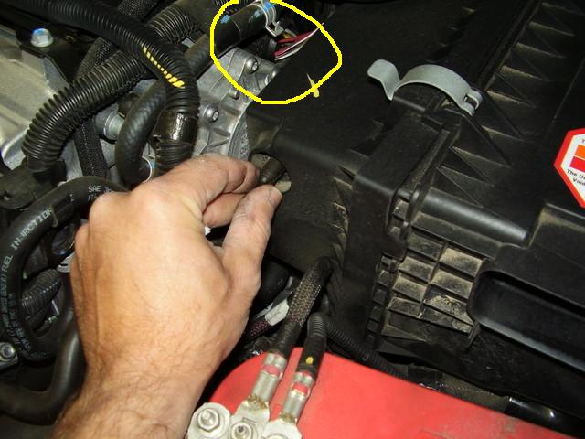

MessageSujet: Re: de 140 à 170 CV   de 140 à 170 CV - Page 4 EmptyMer 8 Juin 2011 - 17:19
C'est identique pourtant, la prise se trouve entre la pompe et la boite à air :

MessageSujet: Re: de 140 à 170 CV   de 140 à 170 CV - Page 4 EmptyMer 8 Juin 2011 - 21:11
Oui, j'avais vu cete grosse connection (que tu as entouré en jaune), mais je n'ai pas trouvé le bout Rolling Eyes ...
Mais bon, je ne l'ai pas encore acheté, donc j'ai jeté un petit coup d'oeuil vite fait sans trop m'attarder.
