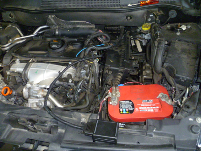

Voici en photo la pose d'un boitier additionnel sur la Caliber :
D'après la publicité, ce boitier s'installe en 5 minutes mais j'ai pu constater que sur une Caliber l'espace disponible est quand même fort limité pour un travail correct.
J'ai donc déposé le câche moteur supérieur ainsi que la boite à air pour avoir un accès plus aisé au connecteur à déviser :

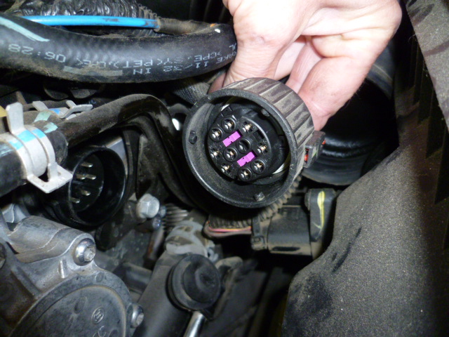

Déplacez le clip de verrouillage vers la droite : ( attention ne pas casser le clip ! )
Placement d'un boitier additionnel - RACECHIP P1000715
Dévisez ensuite le connecteur vers la gauche (assez dure sur ma Caliber )

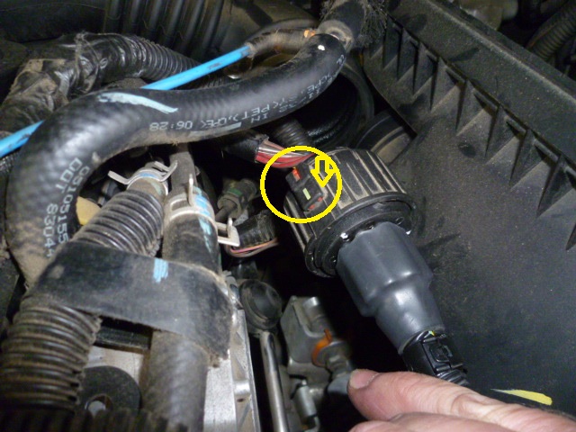

Raccordez cette partie au faisceau fourni avec le kit en regardant que le clip de déverrouillage soit bien défait.
Un détrompeur est prévu pour le raccordement mais faites quand attention de ne pas plier les contacts dans la prise.

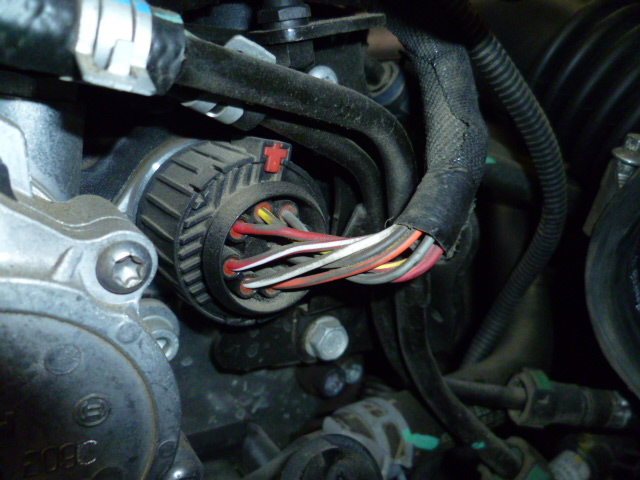

Assurez vous ensuite que le clip de verrouillage est bien ré-enfoncé à sa place :

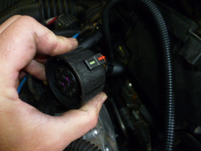

Reste plus qu'à brancher l'autre bout du faisceau du kit en prennant soins des mêmes précautions :

Place au câblage électrique (un + et un - ) et au placement du boitier :
Simple, il suffit de le brancher au + de la batterie et j'ai choisi une masse du châssis pour question de discrétion :

Voilà le travail se termine et le faisceau un peu mieux rangé à mon gout :
Placement d'un boitier additionnel - RACECHIP P1000723
Les derniers éléments sont mis en place ( câche moteur, buse d'air )
Placement d'un boitier additionnel - RACECHIP P1000724
Cela reste assez discret finalement :
Placement d'un boitier additionnel - RACECHIP P1000725
Le travail m'a pris +/- 30 minutes mais il aurait difficile de le faire sans la dépose de la boite à air pour gagner un peu de temps.
