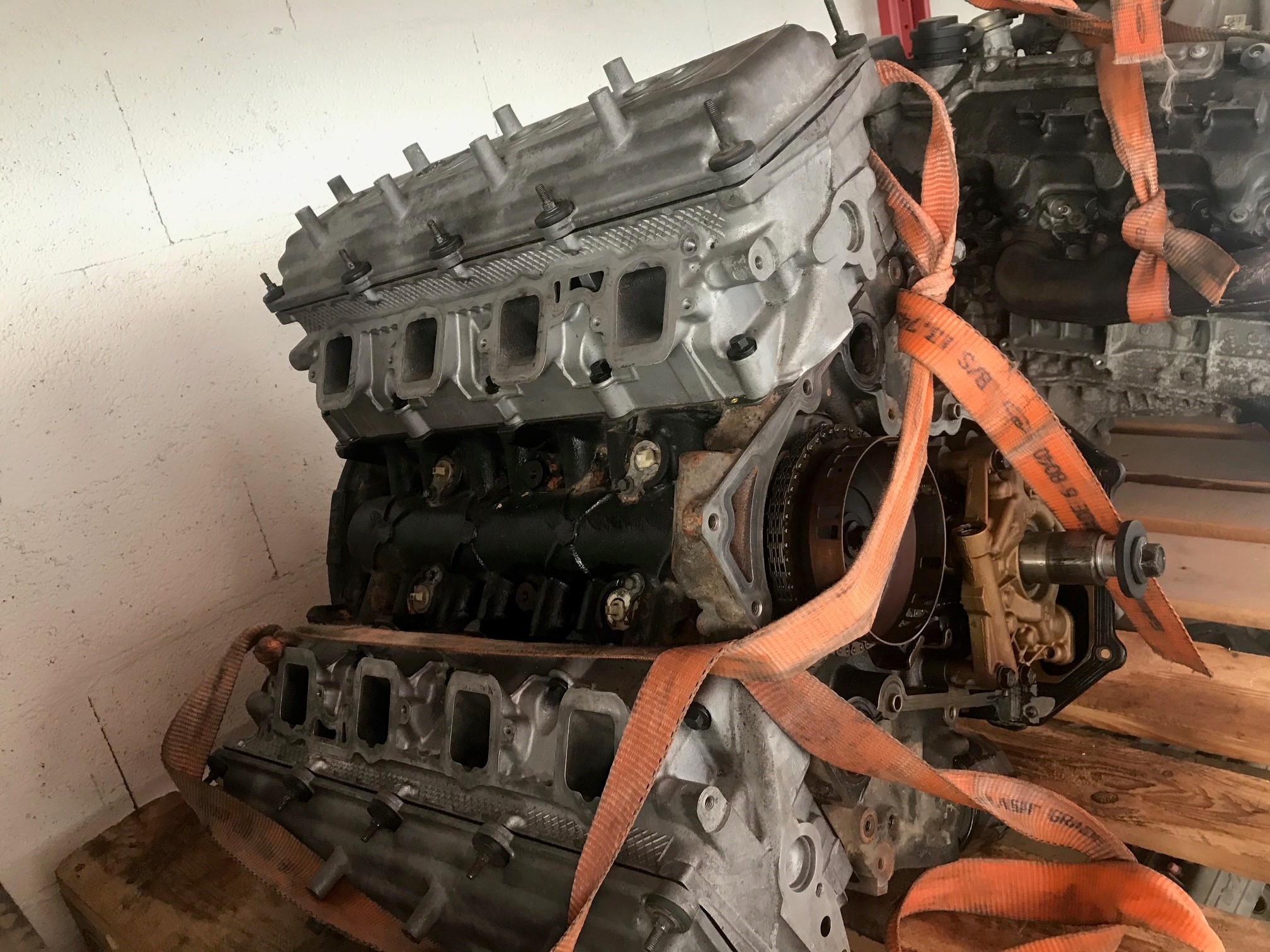

Bon, ca avance ! Very Happy
Le bloc moteur trouvé en France est commandé, bon pour accord renvoyé et les fonds sont versés. Pour ne rien cacher : 4050€ livraison comprise chez un garagiste de mon patelin (dans le 49)
Certains doivent connaitre le pro, car il s'agit de Hybrid Motors Group, à côté de Lyon.
Bas moteur 132000km (mon ram en a env. 135000km, donc pas déconnant).
Haut moteur refait à neuf : culasse ressurfacé/rééprouvé, joint de culasse, guides de soupapes neuf.
Mon "TanK" - Page 5 123
Mon "TanK" - Page 5 221
J'attends encore la fiche de compression du moteur, mais ej devrais recevoir le bloc sous une 15aine max. Very Happy
A tout celà je devrait encore ajouter un peu moins de 1.000€ pour le rendre tournant (divers joints, les fluides, courroies, poulies, galet tendeur (le mien était fissuré, vu au démontage, recharge clim,...)
Bref, ca avance, je suis ruiné mais content (pas d'être ruiné Laughing )

Salut Tank,
Impressionnant le moulin  sur sa palette..........
C'est le garagiste de ton patelin qui va en faire une tronche, quant il va le voir arriver chez lui............
Tu as prévu quoi pour le ré acheminer dans ton atelier ?
Quelle garantie te donne le Pro lyonnais sur le moteur, vu qu'il ne font pas la remise en route ?
Encore une fois, bon courage à Toi.................. tu tiens le bon bout !!! http://www.zeblog.co http://www.zeblog.co
