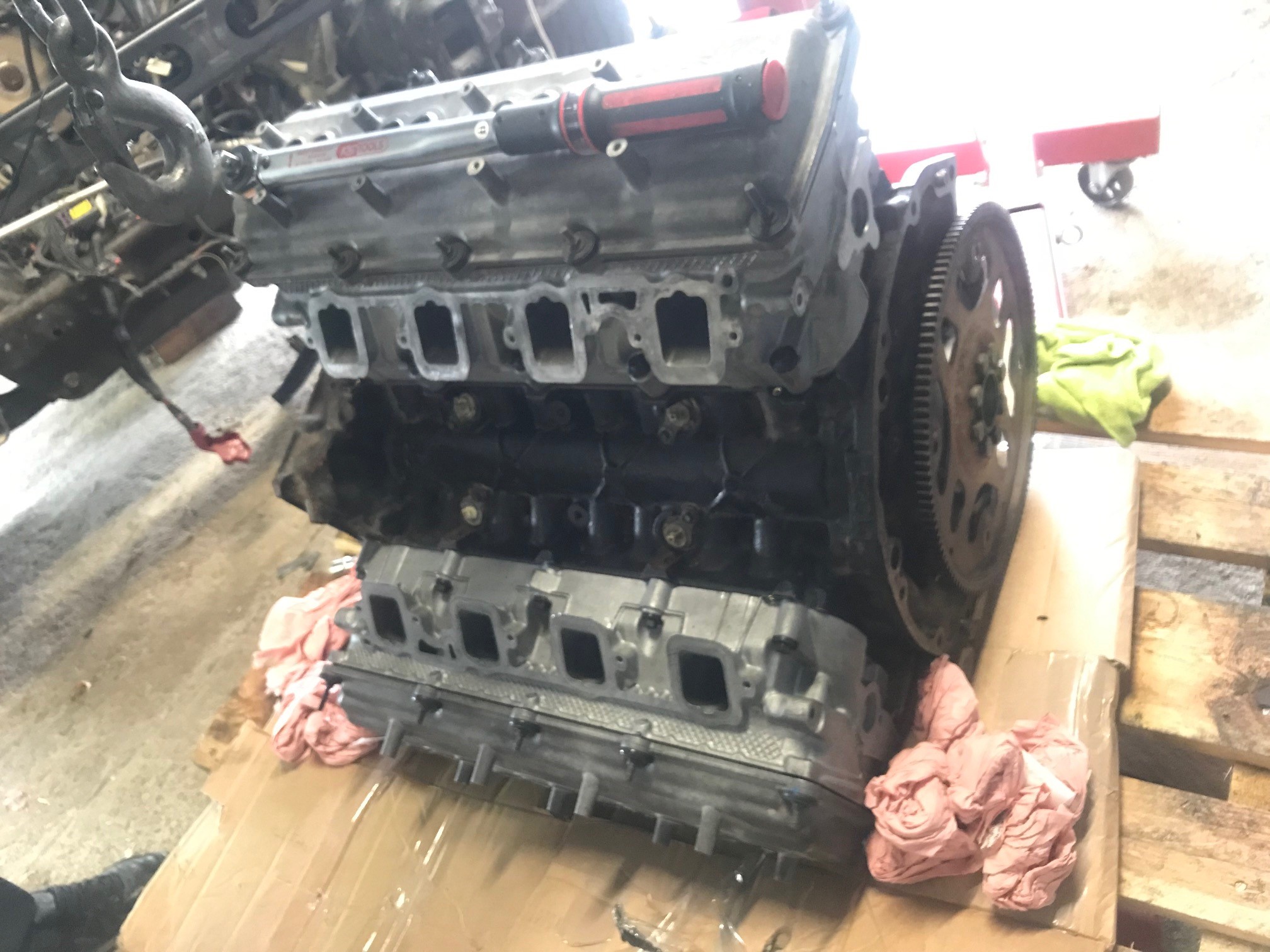

Moteur arrivé et rapatrié à la maison ! Very Happy
Mon "TanK" - Page 6 222
Bien emballé, rien à dire, à part la palette qui a dû être maltraitée durant le transport, mais RAS sur le bloc !

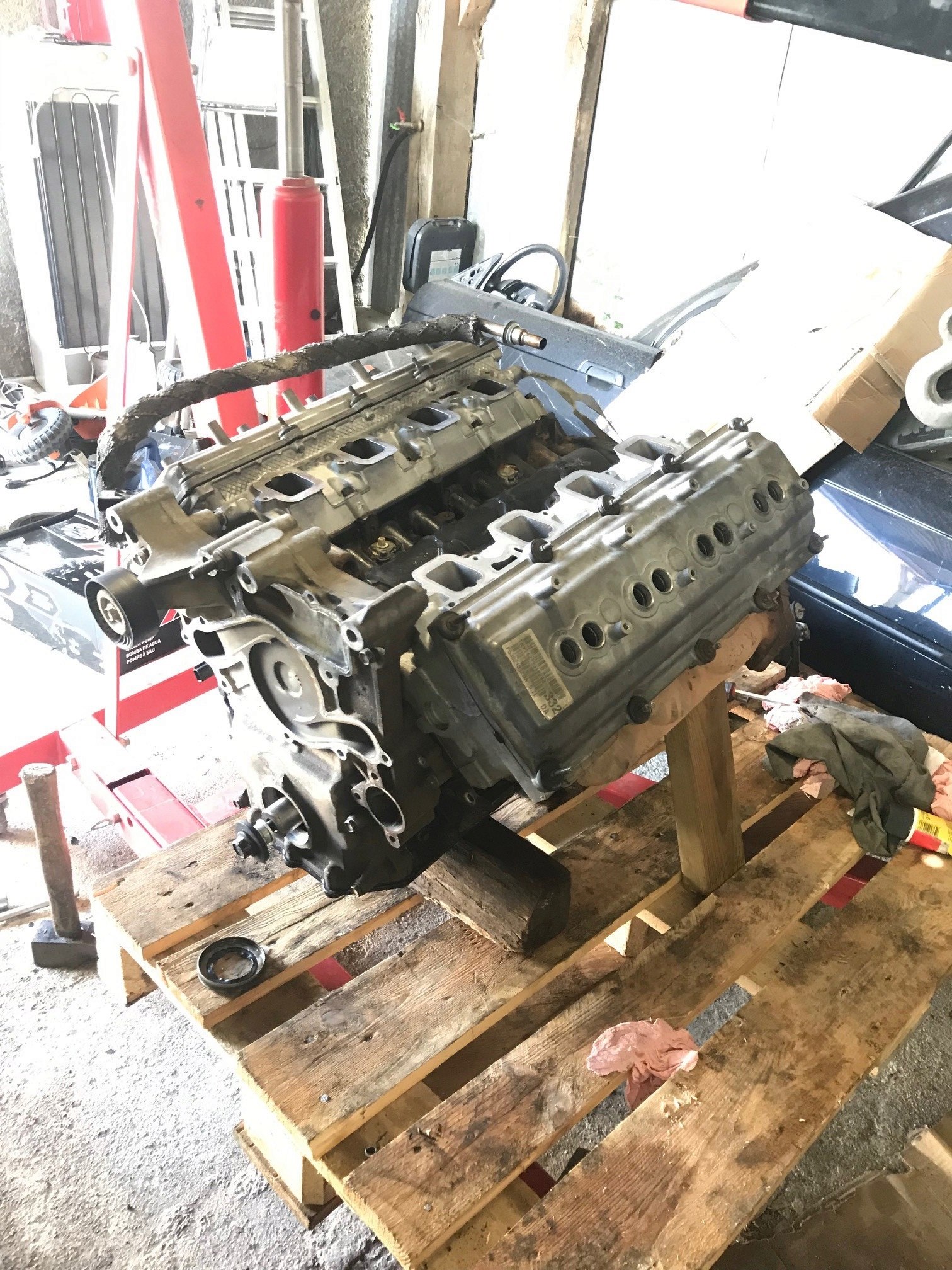

Mon "TanK" - Page 6 124
Et voilà la bête !

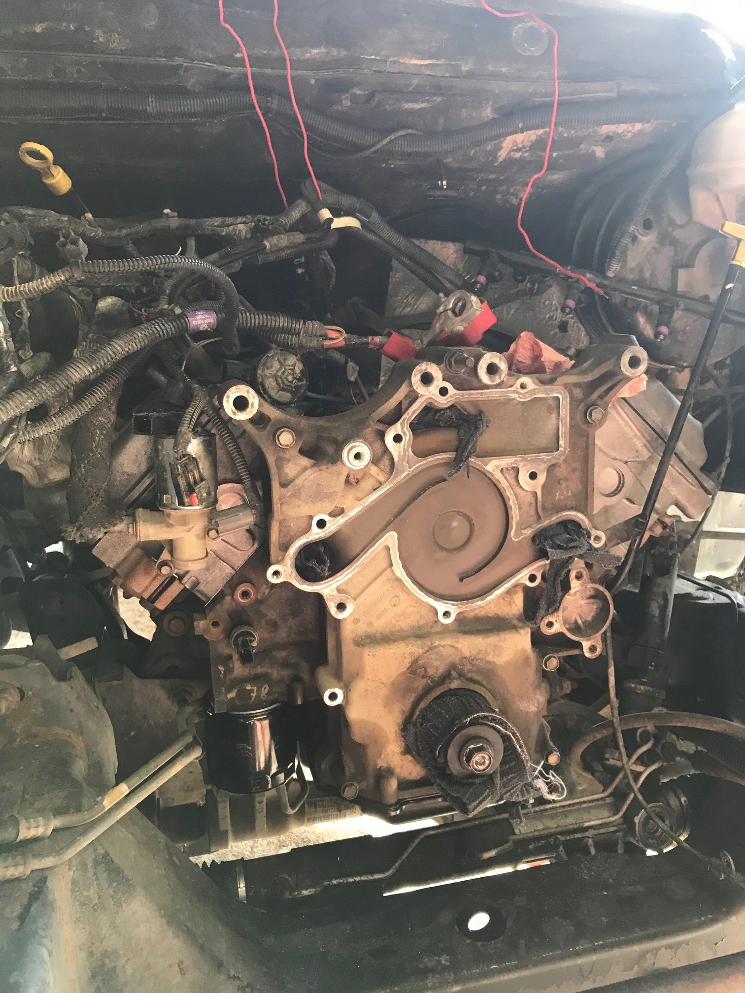

Alors on commence par préparer le terrain et remonter les diverses sondes de l'ancien bloc et le volant moteur (la roue dentelée, sur laquelle le démarreur se lance)
Mon "TanK" - Page 6 125

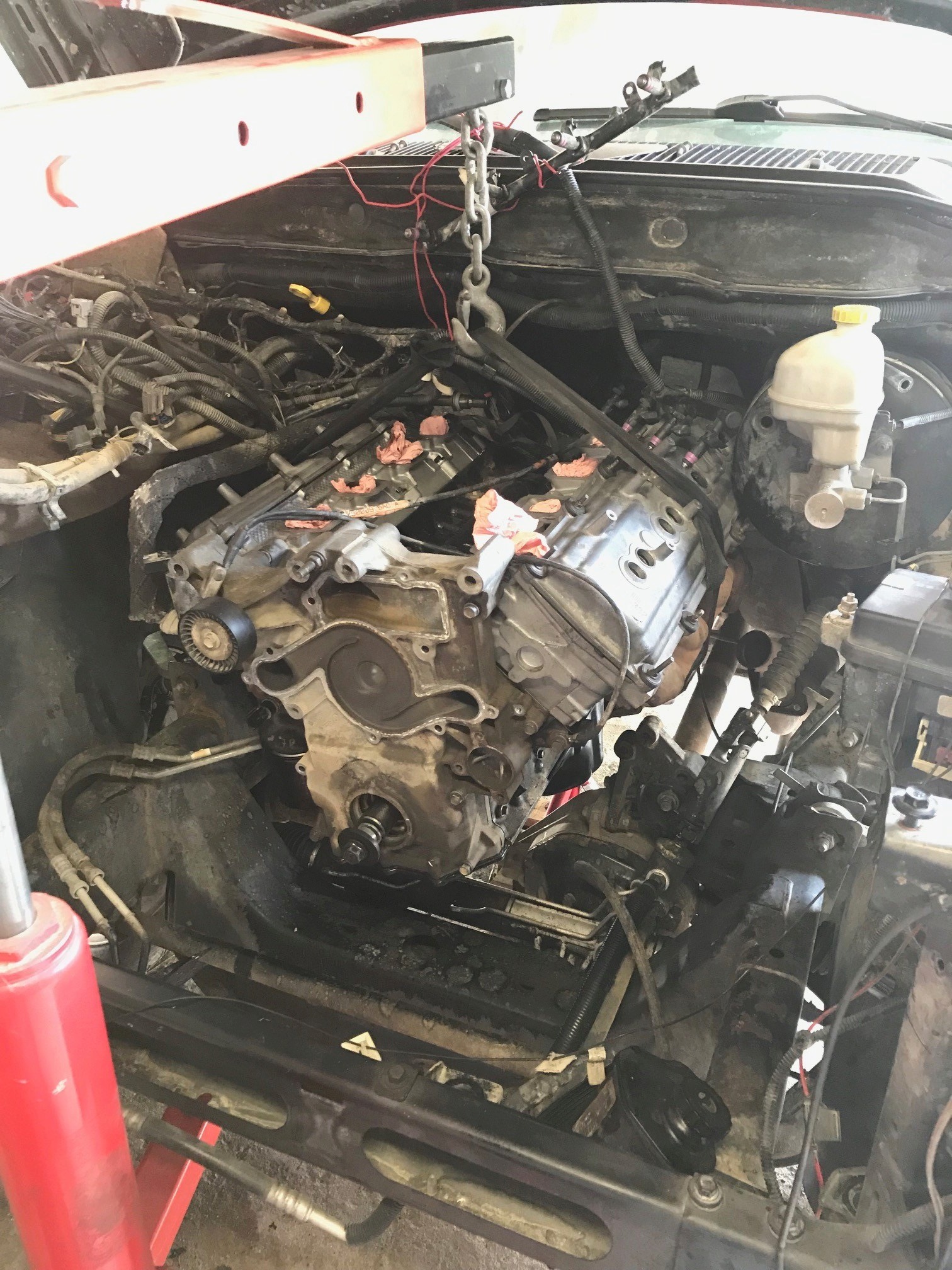

Ensuite remontage du capot de distribution, ainsi que remontage des collecteurs et de la vanne EGR, changement des bougies (c'est plus accessible là !)
Mon "TanK" - Page 6 316
Mon "TanK" - Page 6 417
Mon "TanK" - Page 6 516
Puis on lève l'ensemble
