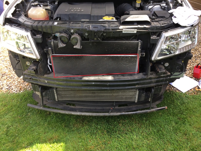

Voici avec le pare-choc retiré. Le condenseur de clim apparaît en partie dans le rectangle rouge.

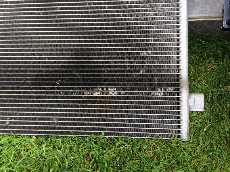

Retirer le condenseur. Ma fuite est à présent visible.

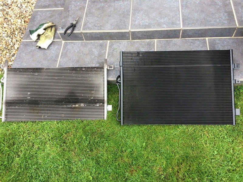

Voici l'ancien et le nouveau condenseur.
Effectivement le nouveau est bien plus grand, mais cela ne pose pas de problème au remontage hormis de déposer le support des klaxons pour faciliter le passage. Les différents points de fixations arrivent aux bons endroits.

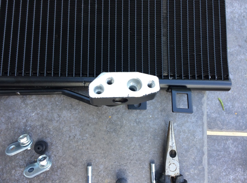

Dépose des bouchons d'étanchéité sur le nouveau condenseur. L'hélium sous pression s'échappe attestant que le condenseur est OK.

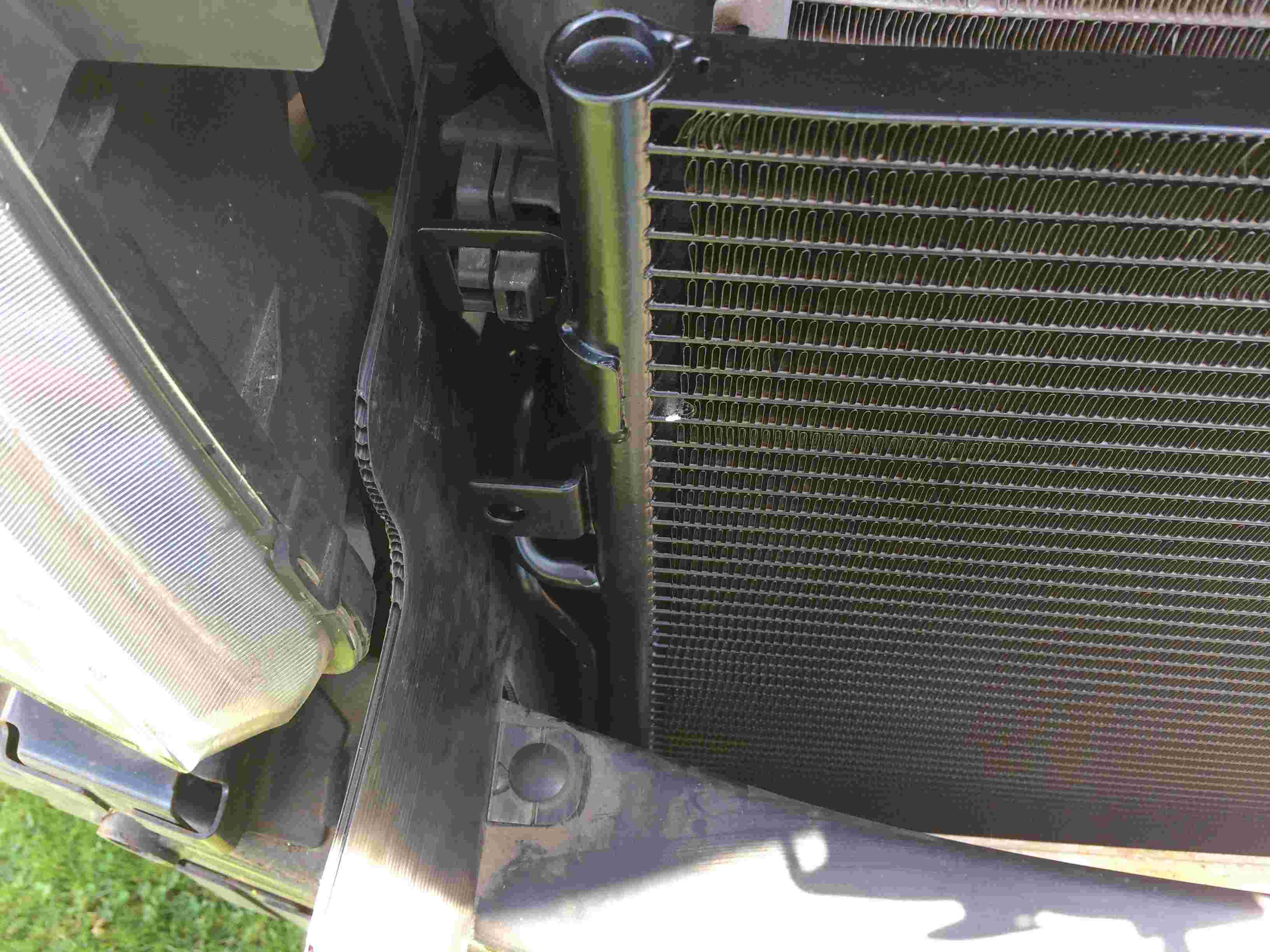

Installation du nouveau condenseur.
