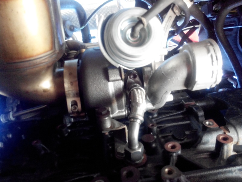

En 1er le remplacement du turbo:

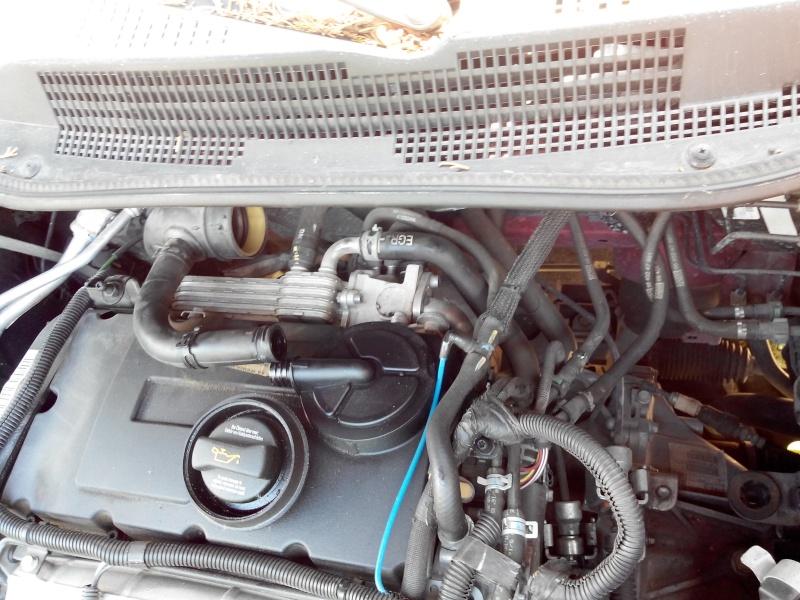

Partie moteur, démonter le cache moteur, puis la boîte à air et la durite:
Tuto : remplacement turbo 2l crd Img_2050
Tuto : remplacement turbo 2l crd Img_2051
Pour la durite d'air qui descend au turbo, faut la démonter du turbo pour la sortir.
Une fois la voiture sur chandelle (que d'un côté) à défaut de pont ou de fosse, démonter la roue, le cache sous moteur, soit démonter le pare choc ou au moins retirer le pare boue.(quand je dis de lever la voiture que d'un côté c'est pour une raison pratique car il n'y aura pas d'huile qui coulera de la boîte en retirant le cardan)
Maintenant c'est la partie grosse mécanique: dévisser l'écrou de cardan, démonter l'étrier de frein, la rotule de direction et retirer l'amortisseur du moyeu:
Tuto : remplacement turbo 2l crd Img_2052
Tuto : remplacement turbo 2l crd Img_2053
Sortir la tête de cardan du moyeu, pour sortir le cardan faut dévisser 2 boulons de 13 sur le bloc moteur car de ce côté c'est le cardan long donc fixé au milieu, puis sortir le cardan, ensuite démonter le support cardan du bloc, à partir de là le turbo est accessible:
Tuto : remplacement turbo 2l crd Img_2055
Tuto : remplacement turbo 2l crd Img_2054
Retirer la durite du turbo, juste après le coude de l'échangeur, dévisser la sortie d'huile, dévisser le collier du cata, retirer le boulon de maintien du turbo, débrancher le tuyau de la wastegate, ça c'est pour ce qui se trouve en bas du turbo, pour la partie haute c'est plus galère car il y a peu de place pour y faufiler ses mains, ça se fait mais faut être patient.
Démonter les 8 écrous de 12 de l'échappement, dévisser l'arrivée d'huile, le tube de l'EGR, ainsi que 2 écrous de 12 de chaque côté du turbo (écrous pris sur le turbo qui tienne des pattes plates)
Tuto : remplacement turbo 2l crd Img_2056

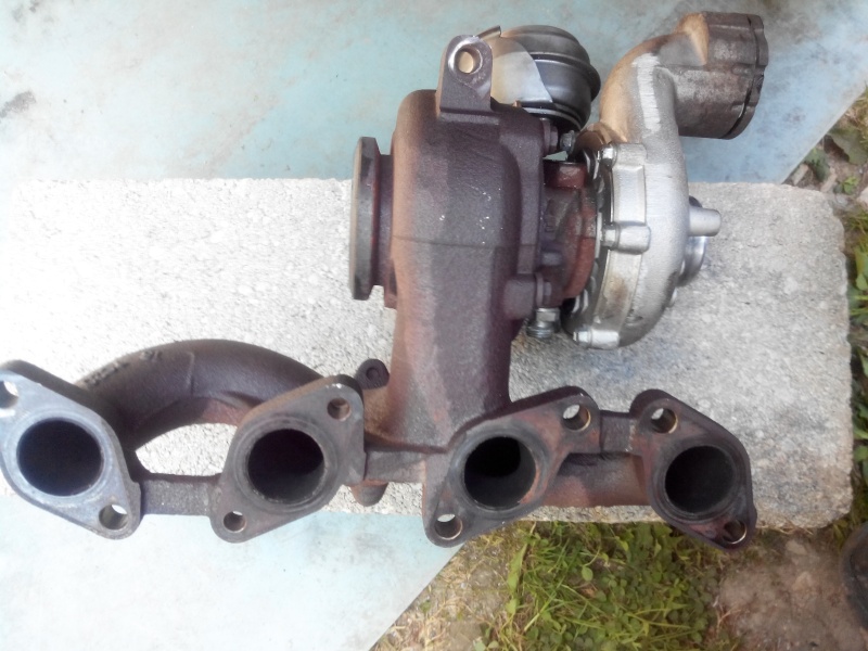

Une fois le turbo sortie:
Tuto : remplacement turbo 2l crd Img_2057
C'est plus une question de patience car même si c'est restreint c'est faisable.
Tuto : remplacement turbo 2l crd Img_2058
Tuto : remplacement turbo 2l crd Img_2059

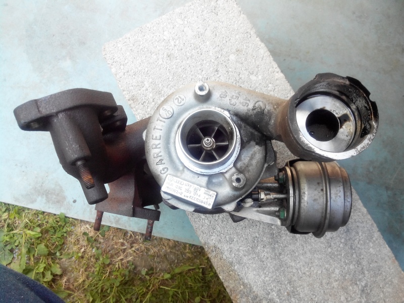

Vu le kilométrage il était relativement propre (un peu d'huile en sortie d'échangeur et aussi au niveau de la sortie d'échappement) mais suffisamment grippé pour faire ch!er.

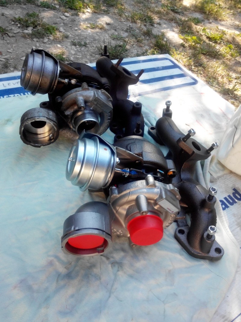

Comparaison:
Tuto : remplacement turbo 2l crd Img_2060
Tuto : remplacement turbo 2l crd Img_2061
Plus propre quand même.
Ensuite reste plus qu'à refaire tout pareil mais à l'envers.
Tuto : remplacement turbo 2l crd Img_2062
Petit conseil, lors du resserrage du collier de cata, tourner le pour avoir la vis BTR vers le bas plus simple d'accès.
CONSEIL de la part d'un TECH de chez Fiat, démonter et souffler l'arrivée d'huile, car il peut arriver qu'il se bouche et le turbo n'étant plus alimenté en huile il grippe.
Du côté turbo il est accessible sur le haut c'est un écrou de 17 à dévisser, par contre côté moteur il se trouve sous le filtre à huile et là c'est carrément la me.de pour l'avoir, ceux qui ont fait leur vidange seul savent qu'il faut dévisser une patte et pousser des connectique pour atteindre le filtre mais là c'est 15cm plus bas avec une course de démontage d'environ 3cm, c'est long et super chiant à démonter:
Tuto : remplacement turbo 2l crd Img_2074
Tuto : remplacement turbo 2l crd Img_2075
C'est très chiant à faire mais au moins une fois l'arrivée d'huile démonté et soufflé vous êtes sûr que ça c'est ok.
Une fois le turbo mis en place, verser la seringue ou la dosette d'huile neuve (en principe livrée avec le turbo) sur le dessus par l'entrée d'huile.
J'en ai profité pour remplacer la courroie d'accessoire qui était mal en point:
Tuto : remplacement turbo 2l crd Img_2067
Quand tout est remonté, vidange, filtre à huile et à air changé (il en avait besoin):
Tuto : remplacement turbo 2l crd Img_2064

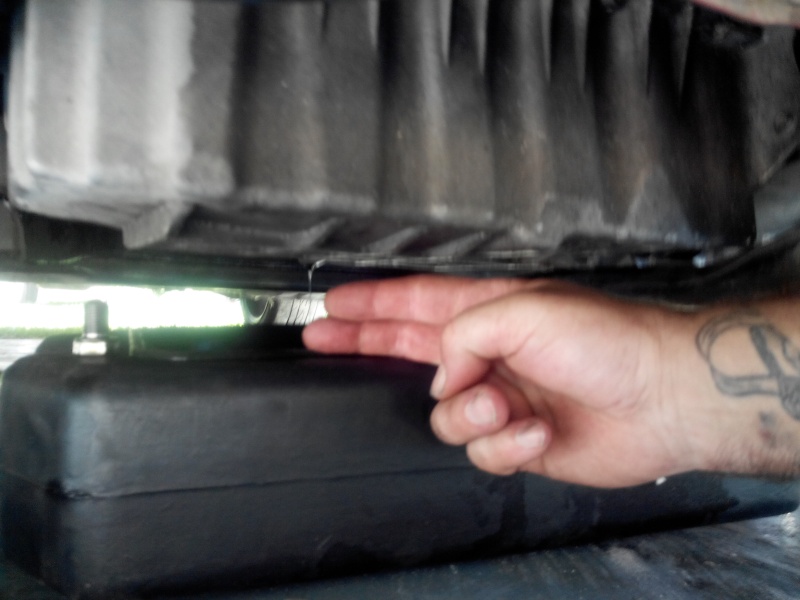

Vidange faite sur ces roues c'est juste mais avec le pare choc démonté ça passe:
Tuto : remplacement turbo 2l crd Img_2068

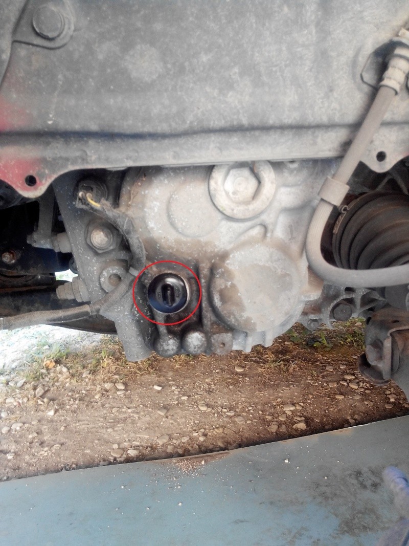

Moi j'ai remis 20cl d'huile de boîte car avant de retirer le cardan j'ai retiré le bouchon de remplissage (côté gauche) mais fallait pas:
Tuto : remplacement turbo 2l crd Img_2065
Tout remis en place:
Tuto : remplacement turbo 2l crd Img_2063
Toujours conseil du TECH, pour le 1er démarrage si vous cherchez sur le net beaucoup de manières différentes pour l'amorçage du turbo, en faite c'est pas compliqué à partir du moment ou l'huile à été mis dans le turbo y a juste à démarrer la voiture et la laissé tourner au ralenti c'est tout, pas de monté en régime ou de pleine charge, juste au ralenti et ensuite petit essai routier tranquille (petit "rodage" de 500km environ conseillé).
Voilà pour le turbo, moi j'ai du attendre des pièces une fois démonté mais si vous avez tout, je pense qu'en 2 jours c'est fait.
