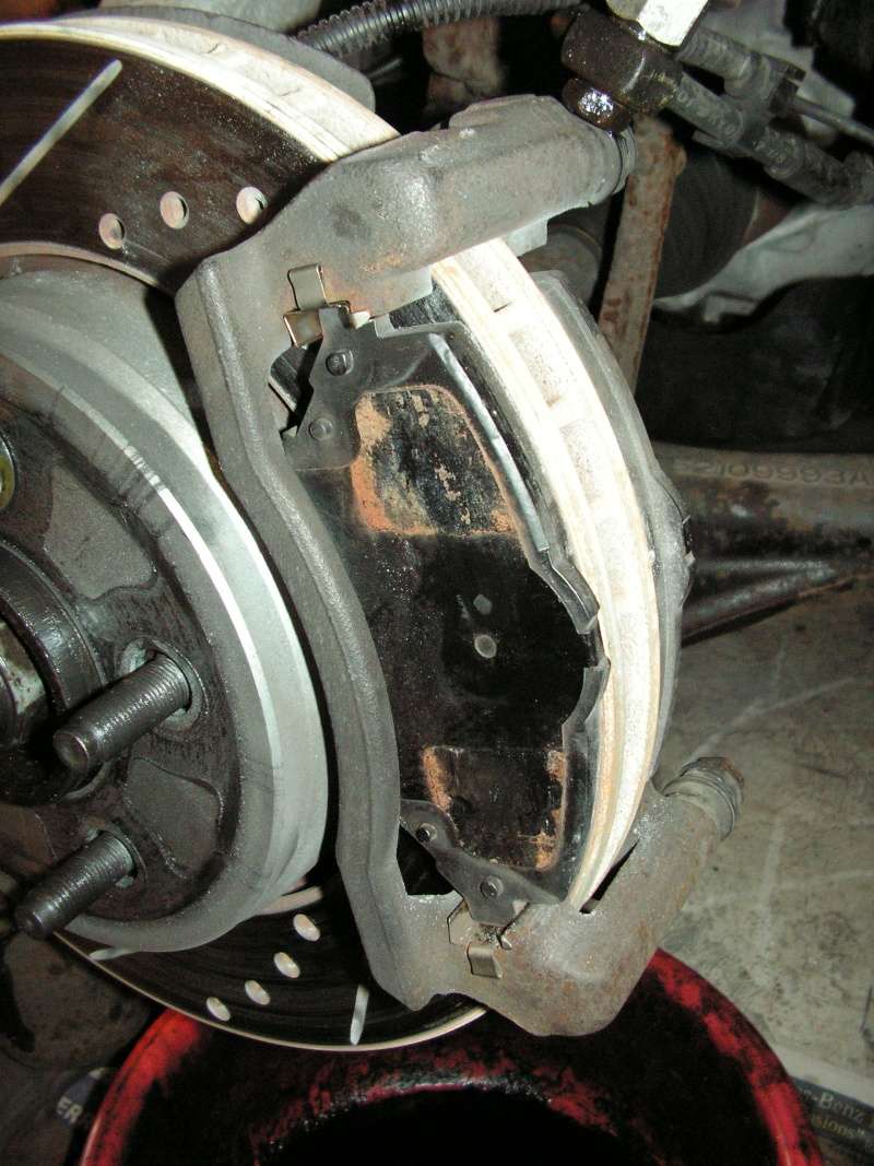

 | Sujet: Re: Etrier de frein , remplacement (tuto) Sam 24 Mai 2014 - 22:33 | |
| Voila , j'ai déposé le disque et plaquettes et surprise , l'étrier n'est pas grippé  j'ai nettoyé l'ensemble et on vois bien que ça à chauffé pourtant , les plaquettes céramiques sont légèrement blanches et le disques également mais en apparence pas abimé . J'ai remonté , j'ai purgé par acquis de conscience et j'ai essayè en roulant vite et en freinant violemment plusieurs fois , pas un degrés sur les jantes ou sur l'étrier , je ne comprend pas . |

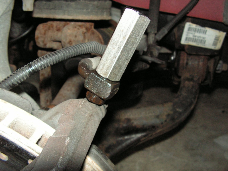

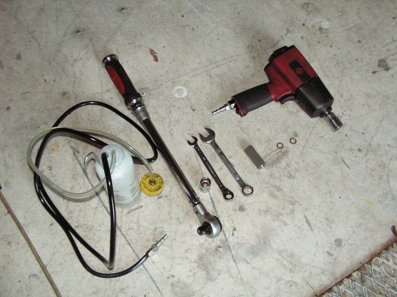

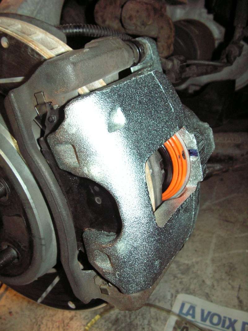

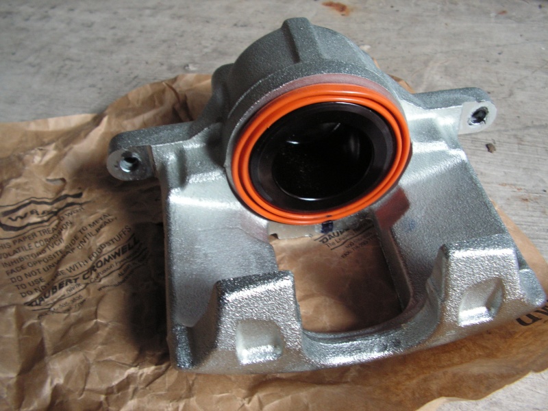

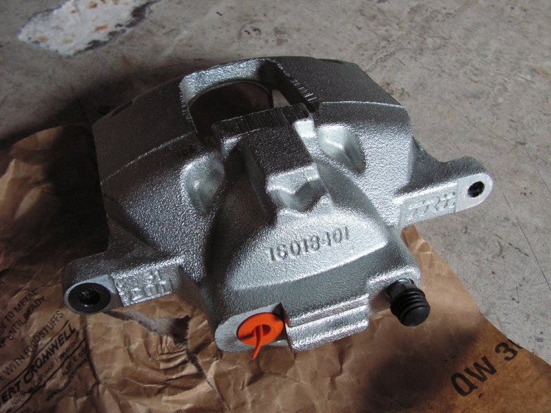

| Depuis quelques temps , mon étrier avant gauche chauffait très souvent , j'ai donc décidé de le changer . Je l'ai acheté chez ALFA ROMEO de Saint Omer , ils font JEEP DODGE et sont réparateurs agrée . L' étrier vaut 110,00€ TTC , aussi chère que sur le WEB à cause des FDP . La référence , 68003707AA , il faut également 2 joints plats laiton pour le raccord Banjo référence , 06502114 .  Voici la bête   Pour l'outillage  2 litres de Liquide de frein DOT4 1 Boulonneuse Clé de 11 pour le purgeur Clé de 13 pour les vis de maintiens de l'étrier Clé de 15 pour le raccord bandjo Douille de 19 pour la roue 1 clé dynamo 0-100 Nm 1 clé dynamo 40-200 Nm Un bouchon , usiné par mes soins M10x100 pour visser le raccord bandjo le temps de nettoyer et graisser la tripaille , et afin que le liquide frein ne s’écoule pas et vide le bocal . ça évite de purger tout le circuit ensuite.  Avant toute chose , remplir le bocal de liquide à fond , vu que il va y avoir de la perte au démontage ça évite que le bocal se retrouve à sec et que de l'air rentre dans le circuit 1-Déposer la roue , évidement il faut mettre le Nitro sur chandelles . 2-Débloquer le raccord Bandjo et visser la vis dans le bouchon , Attention ça coule de l'étrier , mettre un récipient . 3-Devisser les 2 vis de maintiens de l'étrier , clé de 13 et déposer l'étrier . Étrier déposé  4- Poser le nouvel étrier , auparavant on aura nettoyé et graissé les 2 vis . 5- Serrer au couple de 37 Nm Etrier neuf posé  6 Remonter le raccord rapidement , ça coule , et en changeant les joints , serrer au couple de 31 Nm On peut voir les deux vis , le purgeur et le raccord bandjo  -7 Purger le circuit ==> Voir ici et pomper sur la pédale pour amener le piston sur les plaquettes. J'ai utilisé 1L de DOT4 pour purger toute les bulles d'air uniquement sur cette roue . Essai , sur 40 km , plus de problème.

| Quand tu va démonter les étriers le ldf va s'écouler , il suffit de mettre une vis sur le flexible . Par contre une fois remonté , il faudra purger , et vu que tu change les quatre , il va falloir pas mal de liquide . |

| Les 4 étriers ont été changés avec l'aide du beau papa de Retocmb, encore un grand merci à lui. On a procédé comme ceci: Pompage de la vielle huile dans le bocal Remplissage à ras bords du bocal avec du nouveau liquide Dot4 Démontage des etrier Ar, laisser couler le vieux liquide, ensuite pomper légèrement sur la pédale de frein jusqu'à ce que le nouveau liquide arrive( cela ce voit clairement à la couleur). Remonter les nouveaux étriers,avec les nouvelles rondelles en cuivre et purger l'air. Vérifier qu'il n'y a pas de fuite en poussant plusieurs fois très fort sur la pédale de frein, moteur tournant. Ensuite la même chose à l'Av. Un détail important, vérifier en permanence que le niveau de liquide dans le bocal soit très haut afin qu'il n'y ai pas d'air qui entre par la. On a mis 3 heures à 2, mais je ne faisait que vérifier le niveau et pomper et utiliser 1 L de liquide. |
