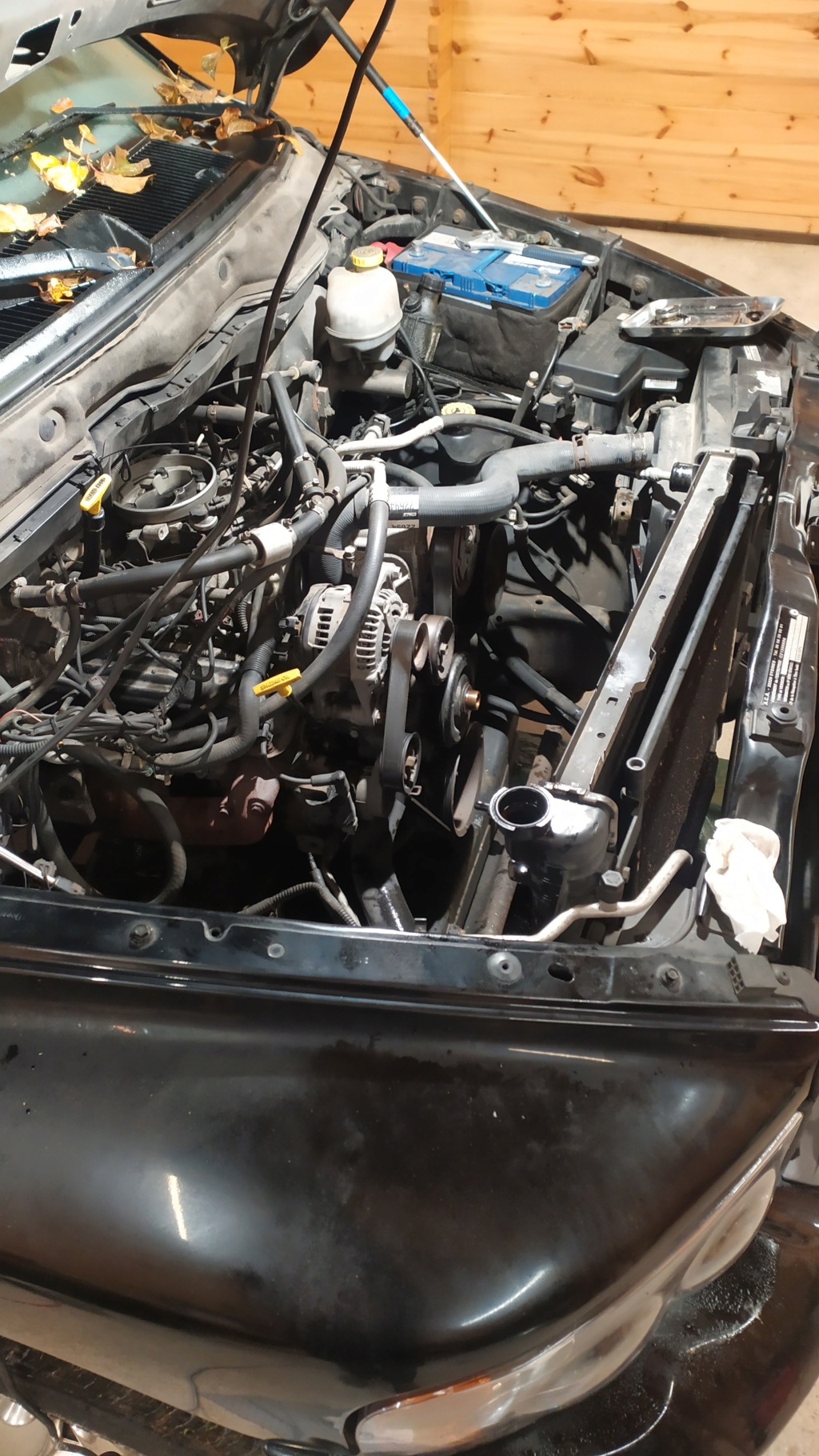

-On se retrouve comme ça.

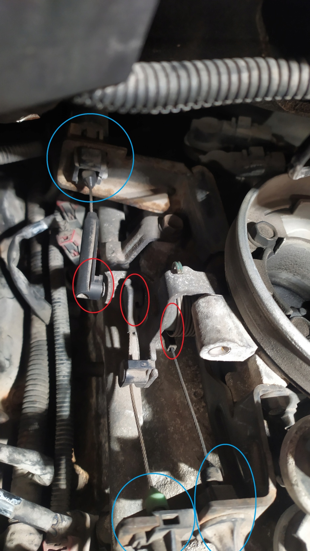

6/ Débranchement des câbles sur le papillon
Déclipser les 3 agrafes en bout de câbles sur le papillon (cercles rouge)
Déclipser les 3 agrafes sur le support papillon (cercles bleu)
Sortir les câbles.

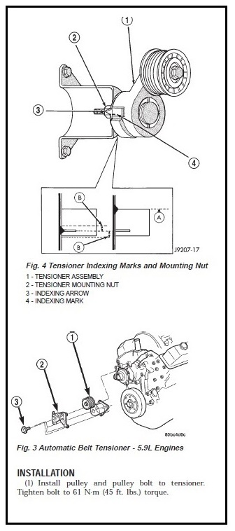

8/ Option, remplacement galet tendeur / bobine allumage
Si vous voulez changer le galet tendeur et/ou la bobine d’allumage, c’est le moment, plein d’accès.
Déposer les 3 vis, sortira alors le galet tendeur sur son support + le support et bobine allumage

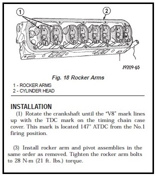

Pour cela, positionner le moteur au point TDC (repère sur la poulie vilebrequin)
Position dans laquelle les culbuteurs seront quasi tous au repos, ou très peu comprimé.
On peut déposer les caches culbuteurs, et pour cela, vous allez vous faire chier à retirer les supports plastiques d’origine des faisceaux bougie qui sont croché sur les vis des caches culbuteurs…
Une fois déposés, on accède aux culbuteurs.

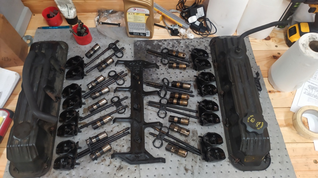

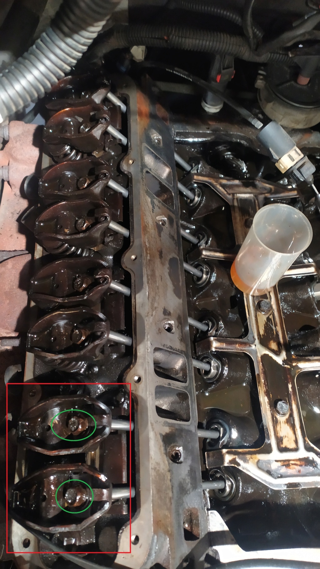

On dépose par bloc les rangées de culbuteur, et on range tout dans l’ordre.
Chaque « rangé » de culbuteur (cadre rouge), est maintenu par 2 vis (cercle vert)
Dans l’ordre, on dépose donc :
-les rangées de culbuteur
-les tiges poussoirs
-l’araignée de maintient des plaques anti-rotation des poussoirs (3 vis)
-les plaques anti-rotation des poussoirs
-les poussoirs
