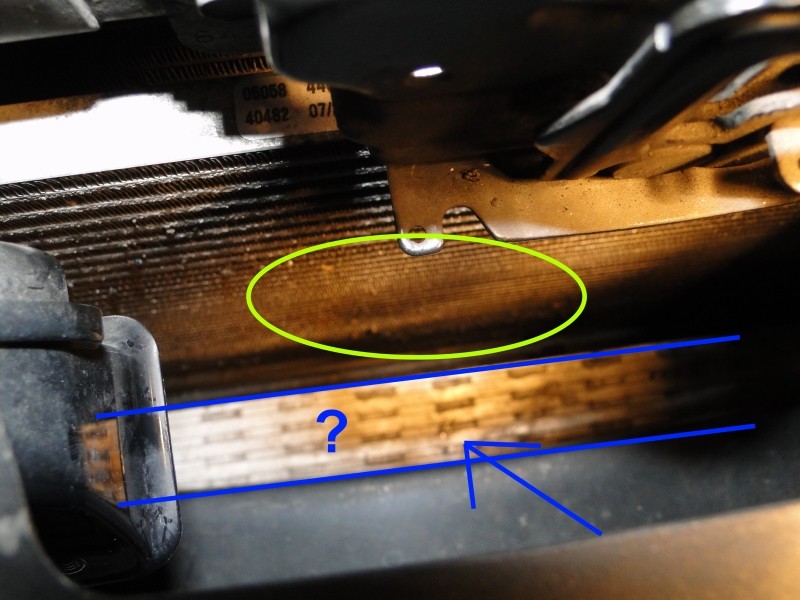

 | Sujet: Re: Condenseur clim HS Mer 12 Juin 2013 - 11:56 | |
| - npfr78 a écrit:
Sinon, j’ai vu qu’il y a un autre radiateur plus petit, mais beaucoup plus large devant le condenseur, en bas. Vous avez une idée c’est quoi ? Derrière le condenseur (1-2 cm de largeur) il y a un autre radiateur, LE radiateur j’imagine (1-2 cm de largeur) de la même taille que le condenseur. Et puis devant le condenseur il y a un 3ème radiateur, qui a environ 20-30 cm en hauteur et beaucoup plus large que les deux autres (7-10 cm). je reviens vers vous ... avez-vous une idée de quoi il s'agit ici ? le radiateur le plus large, c'est quoi ? |
Manu
Nombre de messages : 209 Age : 50 Localisation : Sainte eulalie 33 Véhicule : JOURNEY SXT Date d'inscription : 28/03/2009
 | Sujet: Re: Condenseur clim HS Mer 12 Juin 2013 - 12:05 | |
| Salut, je pense que c'est l'intercooler (refroidissement de l'air qui sortant du tubo rentre dans l'admission)
a+ |
