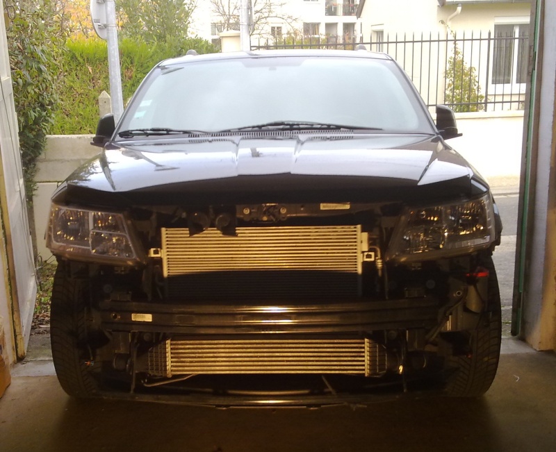

| Tiens je viens de regarder donc il y a 3 "radiateurs" Le plus large tout devant on l'oublie ! Il en reste 2 grand le premier est plus haut que le deuxième Si on compte du moteur vers le pare choc. Sur le premier pas de trace de fuite pas d'humidité pas de trace de choc puisque le deuxième le protège Sur le deuxième jolies traces de LDR mais si j'ai bien suivis ton topo ça devrait être la clim alors je comprends pas ... |
Nombre de messages : 1750 Age : 44 Localisation : Yvelines Véhicule : Journey SXT 7pl BVA 2009 Date d'inscription : 23/03/2013
 | Sujet: Re: Tuto : démontage pare-choc avant Journey Lun 9 Déc 2013 - 16:50 | |
| Si le radiateur qui fuit chez toi c'est celui vers l'extérieur de la voiture, c'est le condenseur. Donc c'est lui qui prend tous les cailloux sur l'autoroute. C'était le cas du mien. C'est pour ca que je l'ai changé. C'est un pb récurrent apparemment et pas que sur le Journey. Regarde un peu par ici, peut-être ca va t'aider à mieux identifier ton pb : Condenseur clim HS |

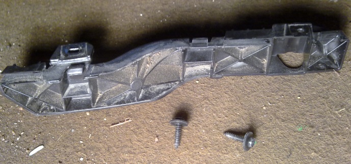

| Etriers commandés ce jour à la concession Dodge le Havre : K05178410AD : 5,71euros HT K05178411AD : 6,17euros HT |

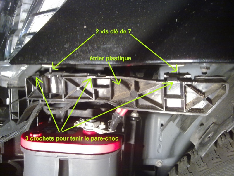

| je pense qu'il parle de ces étriers en plastique là :  |

| Effectivement je parlais des étriers de maintient du pare-chocs dont certaines languettes sont cassées sur mon véhicule. Je remercie au passage l'auteur des deux tutos pour la dépose des Pare-chocs AV et AR. L'intérêt de mon post était simplement de préciser les références complètes qui m'ont été transmises aujourd'hui et indiquer le prix actuel en concession très raisonnable qui annule tout intérêt à chercher ces pièces sur internet. |

| Et est ce possible de désolidariser le parechoc des étriers sans dévisser les 2 vis de 7 ? |

- Et est ce possible de désolidariser le parechoc des étriers sans dévisser les 2 vis de 7 ?
Oui, je pense que tu peux le faire en tirant assez fort, ou en mettant quelque chose d'assez fin pour faire levier. Mais moi j'ai préféré les dévisser de peur de casser un truc. |
