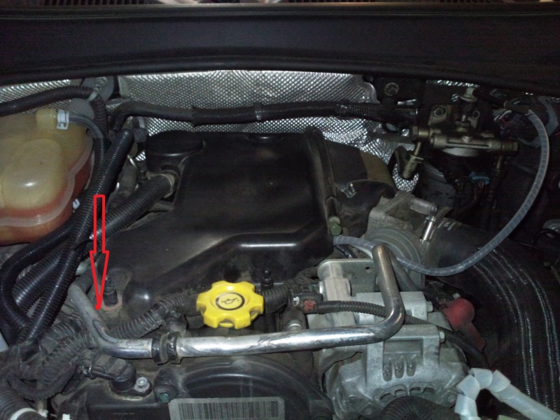

demontage et nettoyage vanne EGR - Page 2 Photo089
bon, je viens de regarder et d essayer d enlever le cache metallique sans forcer !
1er difficultée(voir fleche photo),puis je pense que pour enlever le capteur sans enlever l arrivée
d admission d air et la vanne ERG, cela reste tres difficile ,tuyau et tube metallique
genent pour retirer ,il faut lever et faire pivoter le capteur.
a moins que quelqun aie une meilleur explication ou des photos avec plus de detail Exclamation

c est sur qu il faut enlever le cache métal .... mais le tuyau métal a l air bien en place sur la 2eme photo....
demontage et nettoyage vanne EGR - Page 2 Empty
MessageSujet: Re: demontage et nettoyage vanne EGR   demontage et nettoyage vanne EGR - Page 2 EmptyLun 25 Juin 2012 - 15:48
vue les produits BARDHAL, un kit des 2 nettoyants vanne ERG =26€
+ apres il preconise tout les5000 km un nettoyant injecteur = 13€
pour oter le cache ,oui le tube metal gene,et je n ose pas forcer .
il faut que notre ami nous dise comment il l a oté.
et ensuite le petit tube au dessus du capteur Bosch gene aussi si l on ne demonte rien,je veux dire si l on veux juste controler le capteur.
alors la question est"faut il demonter l admission?"

Apres avoir deboulonné le capteur, et l avoir declipsé de sa fiche, il faut effectivement le faire pivoter, puis le soulever doucement et l incliner....mais surtout ne pas enlever le tuyau d alimentation de l injecteur.
Il est vrai que c est plus pratique si le boitier papillon est enlevé.
y a une technique ou claudem a deux mains gauches ? Laughing

en faite, ce que veut dire claudem, c'est qu'il n'arrive pas a enlever ce cache noir car ca coince au niveau de la fleche rouge (a cause d'une durite metallique)
Sinon, je te rassure, on a le meme moteur ! Laughing

Ah ok, je vois mieux, le cache en plastique (il a dit metallique)... merci Vinch !

en faite, y a le premier insonorisant (inscrit CRD dessus) donc celui ci, pas de soucis mais c'est celui de dessous qui apparemment pose probleme !

Il faut qu'il dévisse le "bitonio" sous sa fleche (on dirait un pion de jeu d'échec) à l'aide d'une cle a pipe de 10 ou de 13 je ne sais plus.
Après il y a trois ou quatre pions à dévisser, apres il faut ôter delicatement le cache qui est rempli d'une mousse plastifiée (destinée à absorber les bruits des injecteurs), et le faire passer à l'aide des doigts petit à petit sur les tuyaux d'injections...
C'est chiant, car le truc est moulé, il arrive qu'on coupe la mousse, mais pas de soucis, une colle néoprene et hop, le voila comme neuf.... la première fois c'est ce que j'ai fait...

En resumé, Camaroboris ,
si a 70000 ou 80000 km,le sensor et la vanne n ont jamais été nettoyé en entretien regulier(avec produit Bardhall), il serait plutot judicieux de tout demonter et de faire une verification de l ensemble et un bon nettoyage , seulement apres faire un entretien regulier au Bardhall .
Comme dit Vinch,P....n ca craint , vue la gueule du sensor !!!!
C est la question que je me pose aussi sur ma conssomation?????(+11l)
le mieux et le plus simple donc ,est de verifier le sensor et si tres sale ,alors a ce moment envisager de tout demonter ou juste nettoyer le sensor et mettre produit dans alimentation air !
une question :comment atu fait pour enlever le cache metallique sans forcer ??
