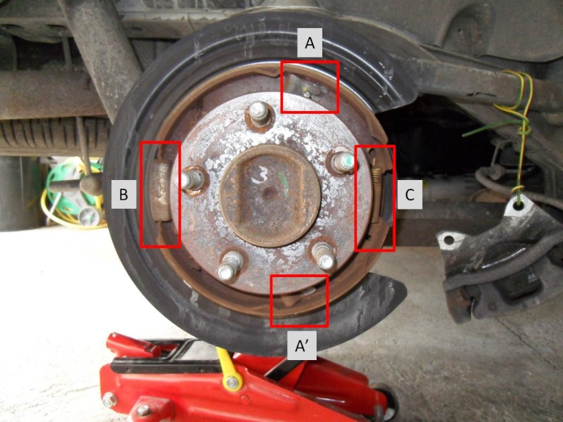

| Salut à tous... plutot que de vous raconter une longue longue histoire, je vais en venir directement au sujet..., ite fait, je préciserais juste que je me suis lancé dans le remplacement de mes machoires de frein AR suite à un CT très défavorable avec contre visite obligatoire due à une éfficacité quasiment nulle du frein à main... puis lors de la révision, j'ai demandé au mécano de jeter un oeil à mes machoires de fein, résultat..Elles sont hs vos machoires monsieur... Chose étonnante à mon gout car mon nitro n'a que 80000km et que les machoires ne servent qu'a frein à main, ayant eu des véhicule avec frein ar à tambour, ils tenaient bien plus que 80000km en servant au freinage en plus du frein à main... Donc ce week-end, opération frein à main... Là je vais abrégé et en venir au fait... à ceux qui ont ce soucis de frein à main qui ne tient rien, avant de faire quoi que ce soit, essayez la manip suivante... Si je vous disais que tout n'est qu'un soucis de grippage et d'encrassement, me croiriez vous???? Tout d'abord, vous avez le choix entre lever l'arrière du nitro ou vous contorsionner dessous, en ce qui me concerne, j'ai mis l'arrière sur cric (et chandelle) pour travailler plus aisément. caller les roues du nitro pour travailler avec le frein à main complètement relaché... mettre une bache ou un carton sous la roue sur laquelle vous allez bosser... Sur la photo ci dessous, j'ai encadré la zone où il va falloir agir.(roue AR droite)  munissez vous d'une bombe de nettoyant à frein...ATTENTION , j'insiste bien sur le produit à utiliser, du nettoyant à frein... glisser vous sous votre nitro avec une pince multiprise (pour ne pas avoir à retrouner la chercher).. puis bomber dans le trou d'où sort le levier de commande des machoires (voir photos) allez-y franco et à plusierus reprises Fleche bleue : levier de commande machoires Fleche rouge : trou où il faut agir...   en meme temps, avec la pince, faire bouger dans tout les sens le petit levier qui sort (flèche bleue), faire plusieurs fois la manip. aller tirer le frein à main plusieurs fois... Comme au début de la manoeuvre, la roue était libre, une fois le frein à main tiré, essayer de faire tourner la roue... vous devriez avoir un bone surprise... faire la manip des deux coté bien évidemment... Pour ceux qui n'ont pas peur de se salir les main, vous pouvez faire comme moi... démonter ée disque pour bien nettoyer de l'interieur... -> enlever la roue -> démonter l'étrier -> enlever la petite rondelle de maintient du disque (sur un des goujons de roue) Vous devriez voir ça...  A-A' : goupilles maintient machoires .   B : levier écartement machoires  C : système de reglage, ça ressemble à un rattrapage automatique, mais il n'y a pas le levier de rattrapage...  La partie à nettoyer est la B, toujours avec la bombe de nettoyant frein, frein à main relaché... Bomber, faire bouger avec une pince ou un tournevis... vous pouvez aller tirer quelques fois le frein à main si vous voulez... Pour le remontage, vous pouver en profiter pour écarter un peu vos machoires de frein en agissant sur le mécanisme C, pour le sens, que ce soit roue G ou roue D, prendre appui avec un grand tounevis plat sur la tole et faire tourner la molette... essayer de remonter le disque, il doit se monter "glissant" mais pas trop... une fois la cloche remontée, remettre la rondelle frein sur le goujon de roue, remonter l'étrier, remonter le roue et allez faire un essai... En ce qui me concerne, je suis passé d'un freinage inexistant sur plat ou en pente à un blocage ferme et rassurant, j'ai fait le test en arrimant ma laguna break au nitro dans ma pente de garage, frein à main tiré, rien n'a bougé... en essai routier, dans une bonne descente (mais à faible vitesse), blocage des roues en tirant le frein à main... Bon, je voulais faire bref mais ça reste long à lire... Du coup, je me retrouve avec un jeu de machoires en rab (pas grave, je les garde pour plus tard) et je peux aller plus que confiant à ma contre visite, je vous ferais par du résultat... Si quelqu'un qui a le soucis pouvait faire la manip assez rapidement, juste histoire de confirmer mon message, ce serait bien et ce thème pourrait enfin etre résolu... Bonne route à tous NitroWhite :albino: EDITE DU 20 AOUT 2012 par vinch54 Suite a ce super tuto, je vais également apporter ma pierre a l’édifice en donnant quelques infos supplémentaires
Voila, suite a un problème de mâchoires grippées (roue chaude), j’ai démonté mes disques arrière (et en ai profité pour les changer) mais le démontage a été assez difficile ! Une fois déposé la roue, l’étrier et les 2 petite rondelles, le disque doit sortir tout mais c’est sans compter sur le temps et les km (85Mkm pour moi) donc impossible de le défaire On ose pas forcer pour ne rien cassé donc voila quelques conseils
1)si votre disque ne vient pas, il faut resserrer les mâchoires car une boursouflure c’est formé empêchant toute dépose du disque, voir photo ci-dessous
 2)pour resserrer les mâchoires, il faut :
POUR LA ROUE ARRIERE COTE CONDUCTEUR Tourner la roue crantée (via une lumière située derrière la roue) dans le sens des aiguilles d’une montre
POUR LA ROUE ARRIERE COTE PASSAGER Tourner le sens inverse des aiguilles d’une montre [/size]voila ou se trouve la lumiere en question elle se situe entre les deux boulons qui tiennent l'etrier (lorsque tout est en place, etrier + jante, c'est encore plus galere !!!) Bien évidement, tout cela est réalisable si votre mécanisme n’est pas complètement grippé comme le mienLa petite roue dentées cote passager était donc complément grippée également et vu l’accès plus que difficile, il m’a été impossible de resserrer les mâchoiresLa technique a utiliser est donc la suivantTirer sur le disque tout en le faisant tourner afin que les mâchoires passent au dessus de la boursoufflure en questionSurtout, faire ces deux mouvement en même temps car si vous vous contenté de titrer, vous risquer d’endommager les mâchoires ou pire casser le mécanisme !!!Une fois tout ca déposé, je vous conseille de bien dégripper et y mettre de la graisse siliconePour mettre fait a voir, je conseille également de dégripper et graisser régulièrement ce mécanisme par la petite lumière qui ce situe derrière la roue au moins une fois par an, après l’hiver surtout ! |

| Hello Je voulais essayer def faire un croquis pour expliquer le fonctionnement du système d'écartement des machoires, mais j'ai pas suffisament regardé les pièces... j'essaierai de me rattraper En discutant du problème avec des collègues qui utilisent régulièrement des graisses haute température, il existe des graisses de ce type qui restent à l'état solide meme à haute température, évitant ainsi la migration de graisse liquide vers les garnitures (dans notre cas)... je me renseigne sur le produit et je vous tient au courant... e esperant que ce soit dispo dans le commerce à un prix abordable...
Capauto, c'est justement le détail B qui était en cause dans mon cas, il y a 2 pièces qui sont censées glisser l'une sur l'autre quand tu tire le frein à main et ça ne doit pas etre très au point...
C'est tout ce que je peux vous dire de plus pour l'instant. Bonne route à tous. NitroWhite |

| Hello.. bon j'ai trouvé 5 minutes pour faire un truc rapide... Ci dessous, position repos, frein à main relaché...  puis position travail, frein à main tiré...  Le problème vient d'un manque voir d'une perte de glissement dans le temps de la pièce rouge sur la partie arrièe du moyeu (repéré sur l'image "position travail"), on est dans un cas de pièce acier sur pièce acier, sans graissage, et avec l'usure des machoires et l'utilisation répétée, on a une accumulation de poussières sur ce petit mécanisme et un matage des 2 pièces acier... En esperant que ce petit rajout vous aidera à mieux comprendre le pourquoi du comment... Bonne journée et bonne route à tous... NitroWhite PS: ici il neige depuis ce matin... lieux, proximité bienne en Suisse... ça va etre sport pour rentrer!!!! |
