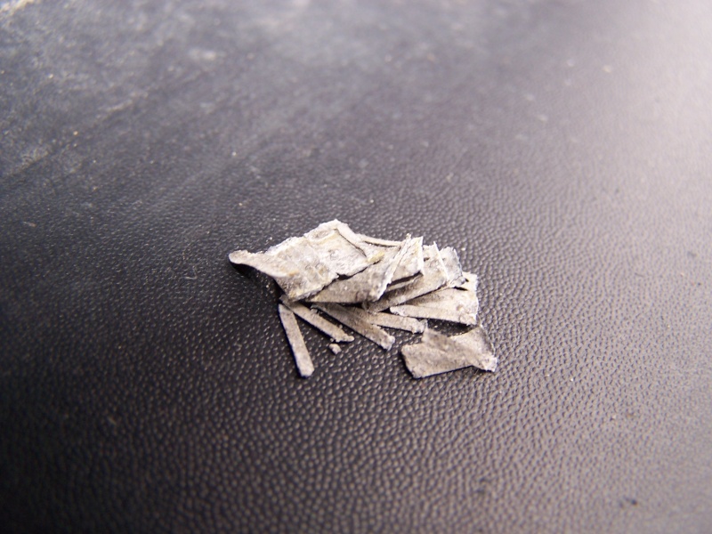

t'as été long a la detente.....en faite je pensais a la fabrication de beaux enjoliveur en carton pour proteger tes jantes ! radiateur - Page 4 Lol radiateur - Page 4 Lol radiateur - Page 4 Lol
bon treve de plaisenterie, concernant le desembuage, j'en met jamais en hiver, j'utilise uniquement le chauffage.
Je prendrai une phote de plus pres mais en faite, ce n'est pas une degradation du au gele par exemple avec l'impact de gravier mais vraiment une decomposition.
Les petites ailettes partent en puissiere.
J'ai pu regarder plus haut en passant la main et ca a l'air correct, un radiateur est toujours fragile au touché mais on se rend compte qu'il ne part pas en decomposition avancée comme le bas !

j'en depose un morceau demain et le prend en photo...j'aurai largement le temps car je passe ma journée chez mes beaux parents ! radiateur - Page 4 Icon_lol radiateur - Page 4 Icon_rolleyes
en faite j'ai l'impression que au lieu d'avoir des ailettes couleur "grises" et sont effectivement "blanchatre" un peu comme les boursoufflure que nous avons sur nos jantes,.... un alu qui corrode quoi !!!!!

Voila, 2 photos reprises hier :
radiateur - Page 4 101_0014
radiateur - Page 4 101_0015
si je comprend bien, j'ai soulevé un lievre......
