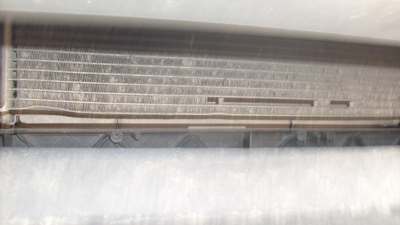

Bonjour a tous,
Je viens de constater ca sur ma voiture :
radiateur S7301316
j'ai les petite aillettes qui se barent....avez vous le meme soucis sur vos Nitro ?
Merci pour vos repones.
PS : le photo est prise par l'entrée d'air de la partie basse du pare choc, sous la plaque d'immat

Sans doute dû à des projections...

Oui mois aussi il me manque quelque ailettes , mais disséminées , pas concentrées comme le tien . Tu à du prendre un objet assez gros .

rien de special mais par contre elles tombent rien qu'en les touchant !!! je pense que je vais demander un echange sous garantie...pas normal ca ! radiateur Kopfschuettel
radiateur Empty
MessageSujet: Re: radiateur   radiateur EmptyJeu 18 Mar 2010 - 21:03
Effectivement , si elles tombent toutes seules , il y à un gros défaut .

Dés le début j'avais remarqué les lamelles du radiateur trés sensible aux impacts et aux touchés , pour un véhicule 4x4 ça me paraît hyper fragile ! radiateur Icon_scratch je ne comprends toujours pas pourquoi ils n'ont pas mis de grille de protection ? ne serait-ce en plastic . Moi aussi j'en ai confectionné une maison avec les grillages de calandre vendu chez norauto.Attention la grille alu ne pli pas et casse comme du verre , faire preuve d'imagination pour l'adapter au Nitro !
Aussi, je ne suis pas sûre que les lamelles esquintées à ce niveau là puissent nuire au bon refroidissement du radiateur ?
Je pense que tous les Nitro ont le même probléme à moins qu'il ai eu une serie de radiateur de qualité médiocre !

Bon ben je pense que je vais aller chez Go West et demander une remplacement sous garantie et apres, fabrication d'une grille...
j'attend encore vos retours pour savoir si je suis le seul ou non !

passage a la concession aujourd'hui, prise sous garantie, le chef d'atelier a été surpris car il en a jamais vu dans cet etat....et il faut que ca tombe sur moi !
J'avais pas percuté, mais il s'agit du radiateur de clim...le radiateur de refroidissement avec l'intercooler etant derriere...

non, je n'ai pas demandé le prix radiateur Icon_redface mais au niveau travail, je pense qu'en 4h max c'est fait.
Je regarderai ce WE comment c'est foutu mais a mon avis, depose de la calandre, depose des tuyaux entrée /sortie et remplacement du radiateur puis remontage
Y a que la remise en service du circuit que je ne sais pas comment ca se passe (jamais fait sur une clim)
Ils en profitent pour me changer un joint spi de boite de transfert qui suinte et remplacer le frein a main car de nouveau il ne fonctionne plus.
Le systeme de ratrappage automatique se situe au niveau de la poigné !
S'il ne sait pas planté, le frein a main coute 68 eurors mais le radiateur ??
