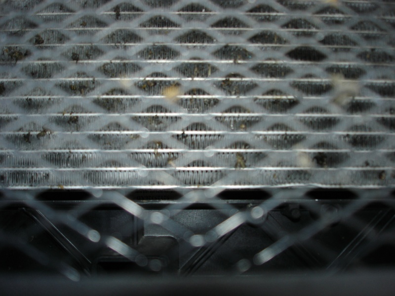

richard a écrit:
Bonjour
pour un alu de merde
je suis ok avec toi mais alors pourquoi seule la partie inferieur (celle a l'air libre) est dans cette etat ??????? radiateur - Page 5 Icon_scratch
Wolfmac
Wolfmac
radiateur - Page 5 Empty
MessageSujet: Re: radiateur   radiateur - Page 5 EmptyLun 5 Avr 2010 - 15:21
peut être que justement il à un soucis et qu'il ne résiste pas au assaut du sel, une réaction chimique ou un truc du genre et que sur la partie protégé l'alu ne se désagrège pas ! en tout cas tes "copeaux " d'ailettes paraissent vachement blanchi ce qui me fait penser à une réaction
heu y à pas un physicien dans la salle ?

oui il parait oxydé et comme friable ... radiateur - Page 5 Icon_evil
a part effectivement du sel qui resterait bloquer dessus et qui par reaction effectivement l'oxyderais vu l'emplacement le sel et bloquer en fondant il attaque et c'est les arretes du radiateur qui morflent car non protegées ...
maintenant il faudrait voir si d'autre vehicules toutes marques confondus on des radiateurs qui ne sont pas proteger comme sur le nitro ...

IL faut dire que je n'ai pratiquement pas roulé en période de salage !
Je suis aussi partisant d'un probléme de corrosion au sel.
Pourtant il est vendu au Canada,mais je ne sais pas si eux utilise du sel ?
Le mien n'a pratiquement pas rouler en période de salage, et il ne part ( encore ) en morceau !

apres refexion, je pense qu'effectivement le sel y est pour beaucoup donc l'année prochaine, je protege le bas avec un cache !

je vien de regarder le mien et il est impecable radiateur - Page 5 Icon_scratch et mon nitro il est de 2007 alors ça me amene a penser qu'il s'agit d'une mauvaise serie radiateur - Page 5 Icon_scratch de radiateurs radiateur - Page 5 Confused

effectivement cela est la seule partie qui soit directement en contact avec la corrosion un alu qui s effrite de cette facon na certaine pas subit aucun traitement contre cette oxydation mais aussi il faudrait s assurer qui est le fournisseur de ces radiateurs si c est VM moteur cela pourrait etre une expliquation car les ITALIENS sont pas tres fort contre la corrosion ayant de tres mauvais souvenirs de mes 3 ALFA
