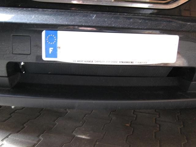

ca y est, j'en ai acheter une au Leroy, 1m x 20cm en acier, a priori on peut la plier et le tout pour 7€
Reste plus qu'a trouver la solution ideal pour la fixer....

Voila a quoi sa va ressembler :
radiateur - Page 3 Img_6517
radiateur - Page 3 Empty
MessageSujet: Re: radiateur   radiateur - Page 3 EmptyVen 2 Avr 2010 - 10:34
ca a l'air d'etre bien,................... mais on ne vois pas grand chose ! lol!
T'as trouver une solution pour la fixer ?
Elle est en quoi ta grille, metal ou plastique ?
c'est une belle journée aujourd'hui pour bricoller sur son Nitro, dommage que je sois au bureau No ....et puis, je suppose que demain il fera mauvais ! Evil or Very Mad
MessageSujet: Re: radiateur   radiateur - Page 3 EmptyVen 2 Avr 2010 - 19:20
Je l'ai pas encore installer! Je pense la plier en-bas et la visser et la coller en haut!
Elle est en alu.
