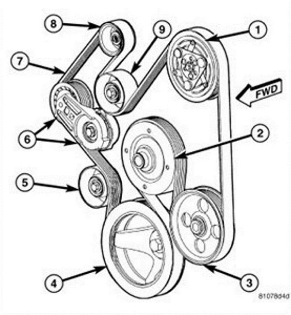

| Salut J'avais un grincement bizarre au niveau de l'alternateur Après vérification celui-ci ne fait aucun bruit Mais le galet tendeur et les 2 galet de renvoie ce n'est pas le même chose Donc je décide de les remplacer Pour le galet tendeur pas le choix, je commande chez rockauto  Sur les galets de renvoie les roulements peuvent être remplacés (5 et 9 sur le schéma) Je commande donc chez un fournisseur de roulement ( 123 roulement ) des 6203-2RSH-C3 (40*17*12) Qte 2 Détendre la courroie (une empreinte pour un cliquet de 1/2 est présente sur le tendeur 6 )  Pour retirer les galets: cliquet douille de 13 et on démonte Pour le remplacement du roulement ( un bastin ou établie en bois , marteau et axe de 20 mm ou douille de 15 au pire des cas) Mettre le galet coté incurvé sur le bastin et on tape sur le milieu du roulement avec l'axe (ceux qui peuvent avoir accès à une presse c'est encore mieux) Une fois sortie un coup de toile sur le galet pour facilité la mise en place du nouveau roulement Remettre le nouveau roulement avec un axe de 40 mm (attention a bien le rentré droit)  On remonte l'ensemble et voilà Je n'est pas remplacé la courroie car elle n'est pas vielle moins environ 1 ans Alors bien sur on peut aussi remplacer les galets de renvoie en entier Juste une question de tarif les deux roulements 12.90 euro avec les FDP Les galets chez rockauto hors faire de port 12.57 pièces

| j'ai changé la courroie de mon 5.7 avec l'aide de "haynes Repair manual" et je n'ai rien trouvé a ce sujet... |

| Il n’y a pas d’outil vraiment spécifique. Un racagniac est suffisant pour faire levier pour le galet tendeur. Par contre je te conseil de faire une petite photo avant d’enlever la courroie. Il n’y a normalement pas trop de difficulté pour en mettre une neuve. Je l’ai fait sur mon truccknet ne suis pas un mécano. Ne sers pas éxagéremment les boulons du galet ni des poulies. |
