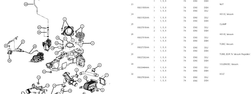

J'apporte des nouvelles de mon électrovanne.
J'avais donc rendez-vous chez le concessionnaire qui vient de reprendre la marque Dodge. Le passage à la valise indique que tout est OK, même en laissant le moteur tourner deux bonnes heures. Pas de bol pour moi... et je n'ai pas osé leur dire comment faire crier le machin. Donc pas de remplacement de l'électrovanne.
J'ai vu leur service de pièces détachées, et le personnel (Renault) est gentil mais bien malheureux, car il ne connaît pas Dodge (jamais vu un Nitro) et il peine à faire fonctionner le logiciel de recherche de pièces Dodge. Bref, depuis le 5 novembre on cherche l'électrovanne sur l'ordi et on ne trouve pas pour me dire au moins combien ça coûte.
Ce sera plus simple que je cherche moi-même cette pièce sur le web. Et c'est là que vous intervenez Laughing Il doit bien y avoir un terme technique précis pour le mot "électrovanne" ?
bruit de l électro vanne EGR - Page 2 Empty
MessageSujet: Re: bruit de l électro vanne EGR   bruit de l électro vanne EGR - Page 2 EmptyLun 19 Nov 2012 - 15:57
ça s appelle
"electro vanne de commande egr" refer = 68029494AA
Prix 155,51 HT
Temps de remplacement 0,50 h
en anglais c est le "vacuum regulator" , pièce n° 29, au bord gauche de l image ..
bruit de l électro vanne EGR - Page 2 Vacuum10
