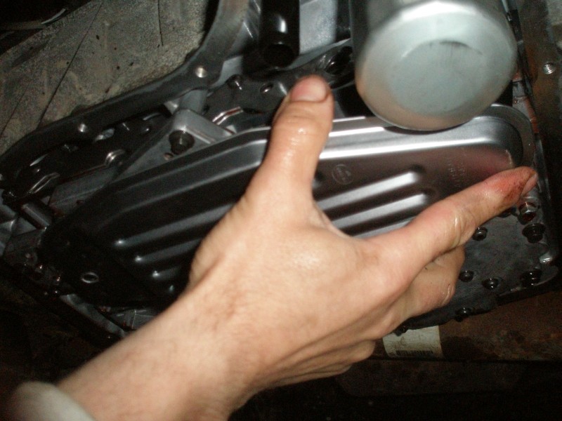

Tuto pour faire une vidange de transmission auto sur boite 45RFE/545RFE
Outils necéssaires:
-douille de 8
-clé torx de 025
-Pate à joint
-clé à filtre
-entonoir
-grand bac
-kit filtres+joint de carter (ATTENTION: ce sont 2 ref. différentes selon si vous avez un 4x4 ou un 4x2)
-huile de boite ATF+4 exclusivement :
5.2 litres si vous avez un 4x2
6.2 litres si vous avez un 4x4
je vous met la ref. Mopar si vous preferez :
Bidon ATF+4 ; 1 gallon (3,75l)
05013458AA
Bidon ATF+4 ; 1L
05103527EA
poser le grand bac sous le carter puis commencez à desserrer et retirer les boulons de 8 du carter.....tapoter avec un burin plat à la jonction si jamais c'est collé....
Attention...des que le carter est décollé, l'huile commence à couler
probleme de boite dodge ram  - Page 3 P5060210
une fois le carter décollé, laisser bien couler l'huile....on voit bien les 2 filtres en question: le cylindrique et le plat...
retirer le cylindrique en le dévissant puis retirer le plat...il est fixé avec une vis torx d'un coté et de l'autre avec un joint
probleme de boite dodge ram  - Page 3 P5060211
probleme de boite dodge ram  - Page 3 P5060212
retirer le joint du filtre plat
probleme de boite dodge ram  - Page 3 P5070210
Remettre le nouveau joint (par exemple à l'aide d'une douille du même diamètre) il rentre assez facilement en tapotant
probleme de boite dodge ram  - Page 3 P5070211
Remettre le 1er filtre visser jusqu'au contact, puis serrer de 3/4 de tour
probleme de boite dodge ram  - Page 3 P5070212
Remettre le filtre "plat", mettre le tube dans le passage du joint puis remettre la vis de l'autre coté
probleme de boite dodge ram  - Page 3 P5070213
Nettoyer le carter, vérifier l'état de l'aimant au fond et si pas de limaille
probleme de boite dodge ram  - Page 3 P5070214
mettre la pate à joint puis remonter le carter
remettre l'huile de cette façon en suivant les instructions en dessous
probleme de boite dodge ram  - Page 3 P5070215
1. Verser 3,8 L (4 ptes) de liquide pour transmission automatique Mopar® ATF+4 par l'orifice de la jauge.
2. Démarrer le moteur et le laisser tourner au ralenti pendant une minute au moins. Ensuite, les freins de stationnement et de service étant serrés, déplacer le levier de vitesse à chacune des positions en terminant par la position de stationnement ou de point mort.
4. Vérifier le niveau de liquide de la transmission et ajouter suffisamment de liquide pour amener le niveau à 3 mm (1/8 po) environ sous le repère le plus bas de la jauge.
6. Vérifier à nouveau le niveau de liquide à la température normale de fonctionnement de la transmission (82 °C ou 180 °F).
7. Replacer la jauge à fond pour empêcher la pénétration de saletés dans la transmission.
Voila vous avez terminé...!!
