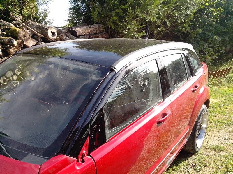

Bonsoir à tous, bon petites avancées et "Grosses galères".
Pour les avancées c'est la peinture du toit et des montants de portes, ça c'est bon:
Le Caliber de Vador10. - Page 2 Img_2052
Les caches en plastiques sont maintenus par des clips dans l'ensemble ça vient assez bien.
Pour le becquet 4 vis de 10 et un clips au milieu, 2 vis sous cache en caoutchou rond et les 2 autres sous le cache plastique du hayon:

Maintenant ponçage et cachage:
Le Caliber de Vador10. - Page 2 Img_2057
Le Caliber de Vador10. - Page 2 Img_2058
Puis 3 couches de noir plus tard:
Petit rappel, en principe ça aurait être du noir satiné mais vu qu'il était foutu je l'ai fais en noir brillant:

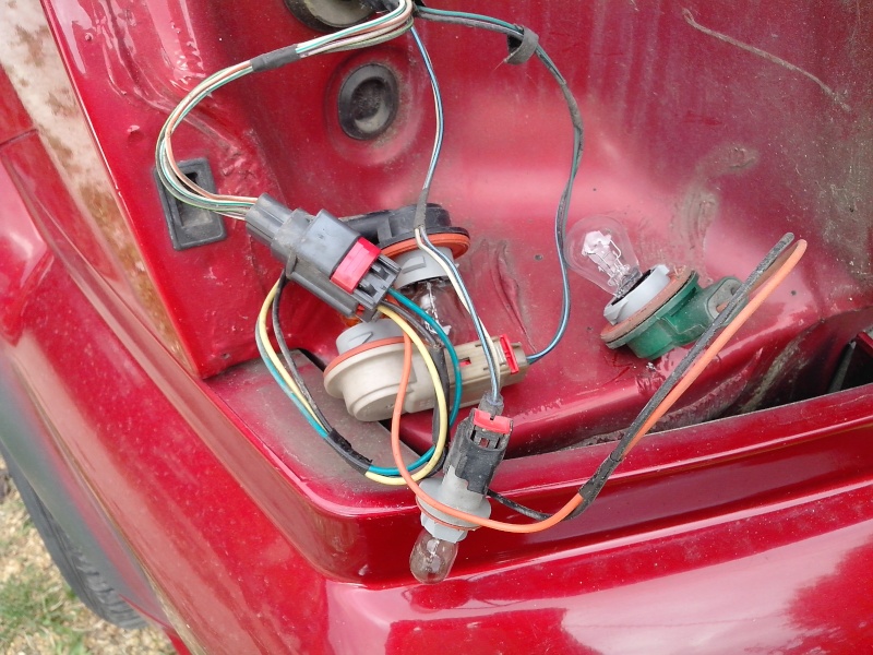

Maintenant démontage des pc avant et arrière et des feux, pour l'avant pas de problème vu que j'avais déjà fais, pour l'arrière pas plus dur: 5 clips, 3 au niveau du joint de hayon et 2 sur les côté du hayon et comme pour l'avant 3 vis de 7 de chaque côtés, 2 pour les pare boues et une en coin de pc, pour les feux 2 clips de chaque côté que l'ont voit en ouvrant le hayon et 2 petites rotules sur les côtés tirer un bon coup et ils viennent:
Le Caliber de Vador10. - Page 2 Img_2062Le Caliber de Vador10. - Page 2 Img_2064
Le Caliber de Vador10. - Page 2 Img_2063
Pour l'avant:
Le Caliber de Vador10. - Page 2 Img_2065
Pour l'arrière:
Le Caliber de Vador10. - Page 2 Img_2066
Le Caliber de Vador10. - Page 2 Img_2067
