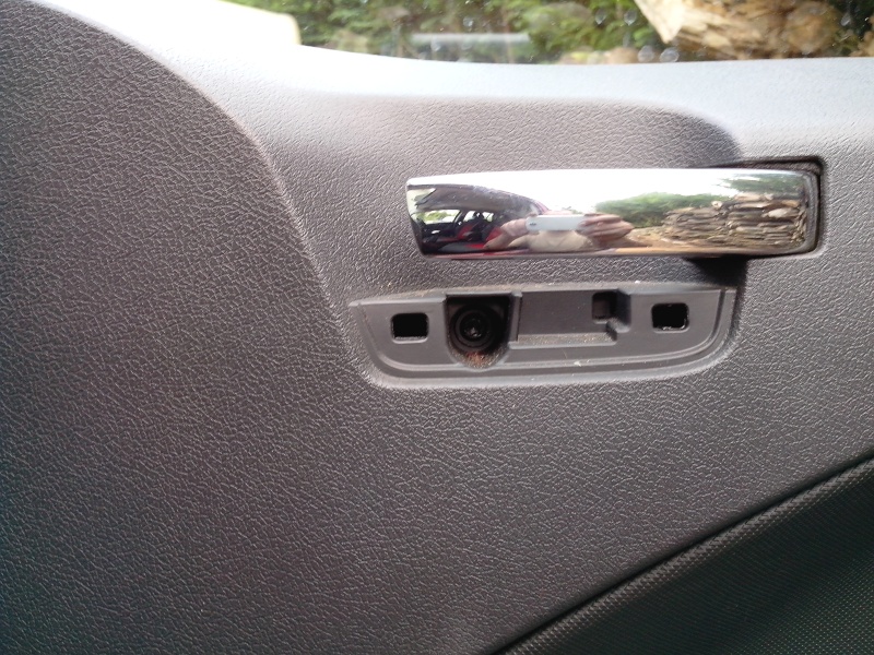

Démonter le cache sous poignée et retirer la vis torx
Le Caliber de Vador10. - Page 3 Img_2078
Le Caliber de Vador10. - Page 3 Img_2079

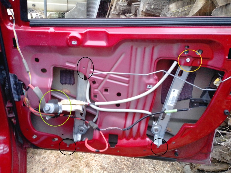

Démonter le cache central en tirant dessus fermement, et retirer les 2 vis de 10 tout en bas du panneau, ensuite démonter les 2 vis de 10 ainsi que les 3 vis torx qui maintienne le moteur lève vitre, débrancher les prises
Le Caliber de Vador10. - Page 3 Img_2080
Ce qui est entouré en noir c'est les vis de 10 qui tiennent tout l'ensembles du lève vitre et en jaune le moteur, si bien qu'au final tout est maintenu juste par la vis du haut, donc comme j'ai dis plus haut c'est vraiment "Débile" d'avoir fait ça, pourquoi ne pas faire comme sur la plupart des voitures, fixer le panneau seul et dessous le lève vitre sur la porte, mais bon.

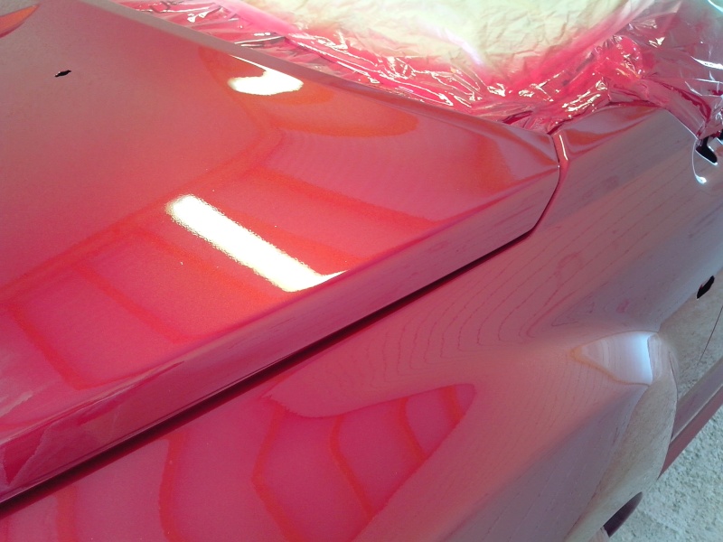

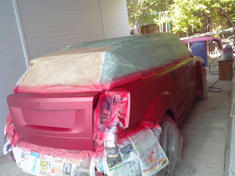

Maintenant la partie peinture:
Le Caliber de Vador10. - Page 3 Img_2081
Le Caliber de Vador10. - Page 3 Img_2082
Le Caliber de Vador10. - Page 3 Img_2083
Le Caliber de Vador10. - Page 3 Img_2084
Le Caliber de Vador10. - Page 3 Img_2085
Le Caliber de Vador10. - Page 3 Img_2086
Le Caliber de Vador10. - Page 3 Img_2087
Le Caliber de Vador10. - Page 3 Img_2088

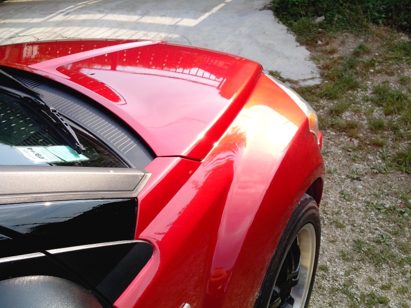

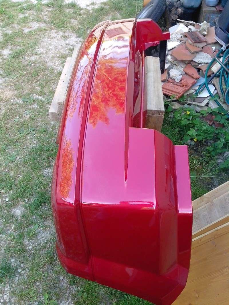

Voilà pour la partie base maintenant le vernis:
Le Caliber de Vador10. - Page 3 Img_2089
Le Caliber de Vador10. - Page 3 Img_2090
Le Caliber de Vador10. - Page 3 Img_2091
Le Caliber de Vador10. - Page 3 Img_2092
Le Caliber de Vador10. - Page 3 Img_2093
Celle ci est pour montrer "le peu de différence" entre les 2 rouges, la base utilisée est du rouge Lucifer de chez Peugeot avec une couche supplémentaire de caméléon et pourtant au final "enfin à l'ombre" la différence n'est pas flagrante "au soleil en revanche si un peu, le rouge fait framboise avec des reflets or.
Le Caliber de Vador10. - Page 3 Img_2094Le Caliber de Vador10. - Page 3 Img_2095
Le Caliber de Vador10. - Page 3 Img_2096
Le Caliber de Vador10. - Page 3 Img_2097
Le Caliber de Vador10. - Page 3 Img_2098
Le Caliber de Vador10. - Page 3 Img_2099
Le Caliber de Vador10. - Page 3 Img_2100
Le Caliber de Vador10. - Page 3 Img_2101
Le Caliber de Vador10. - Page 3 Img_2102
Le Caliber de Vador10. - Page 3 Img_2103
Le Caliber de Vador10. - Page 3 Img_2104

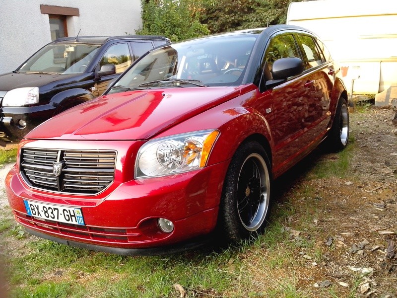

Voilà pour la fin, maintenant ont aiment ou pas, ça ne choque pas dans l'ensemble.
Je ne dirais pas qu'il va passer inaperçu mais je sort du lot et c'est ce que je voulais au final, je ne l'ai pas encore sorti mais je pense qu'il devrait être regardé du moins par les connaisseurs ou possesseur de Caliber.

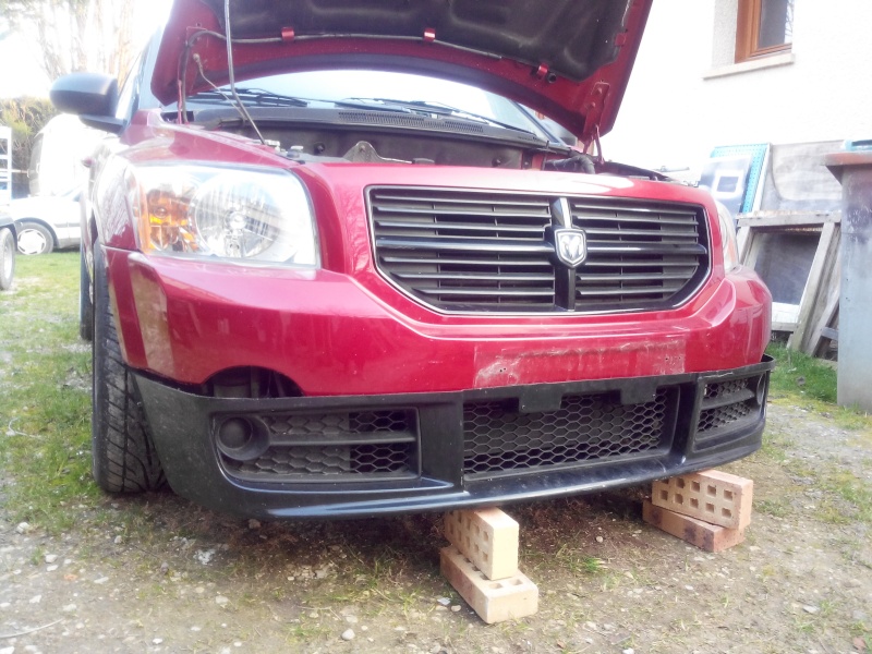

Bonjour, je suis de retour après une longue absence, j'ai toujours mon caliber même s'il me pose quelques soucis.
Comme d'hab le turbo qui coupe sans cesse, j'ai mis 1l de produit "nettoyant" mais rien n'y fait donc va falloir le démonter et voir à quel point il est encrassé, soit un bon nettoyage ou alors "au mieux" remplacer la partie géométrie variable qui se vend seul.
Sinon niveau usure en général j'ai les disques et plaquettes avant ainsi qu'une rotule inférieur à changer donc je m'en sort bien surtout avec pas loin de 170000 km, pour moi c'est du solide "dans l'ensemble".
En revanche je reviens sur le forum pour vous présenter ma touche perso, j'avais eu comme projet de remplacer le parechoc avant mais les choses ont fait que je n'avais jamais pu le faire, mais il y a peu de temps l'envie et le temps met revenu et après quelques découpent me voilà avec un jolie parechoc perso et unique.

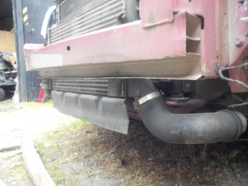

Une fois à ce stade plus de marche arrière possible et maintenant le plus beau et sans vous faire peur mais j'ai découpé le parechoc d'origine avec ça:
Le Caliber de Vador10. - Page 3 Img_2016

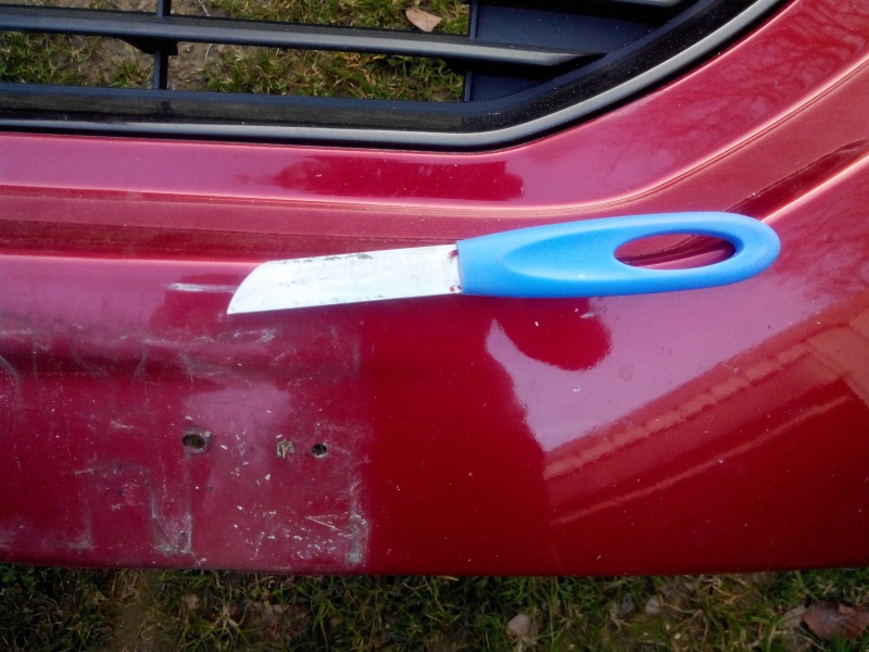

Une sorte de couteau à lame fine (bon qui une fois aiguisé coupe très très bien) mais quand même.
D'habitude pour mes autres voitures j'utilisais une scie égoïne ou une lame de scie à métaux.
Enfin bon, une fois découpé présentation:

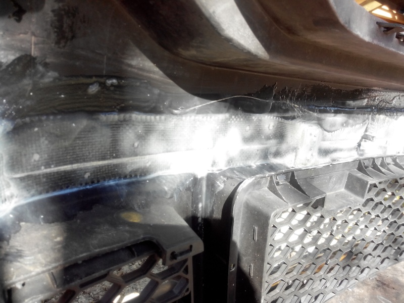

J'ai refais une forme approximative en carton puis scotché.
Ensuite résine à l'intérieur:
Le Caliber de Vador10. - Page 3 Img_2024
Et extérieur:
Le Caliber de Vador10. - Page 3 Img_2025
Le Caliber de Vador10. - Page 3 Img_2026

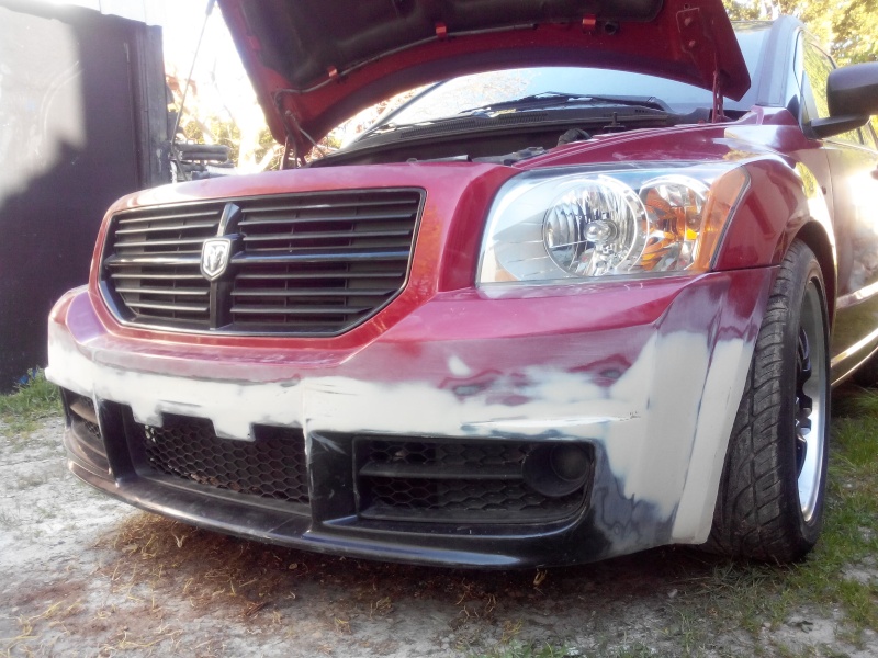

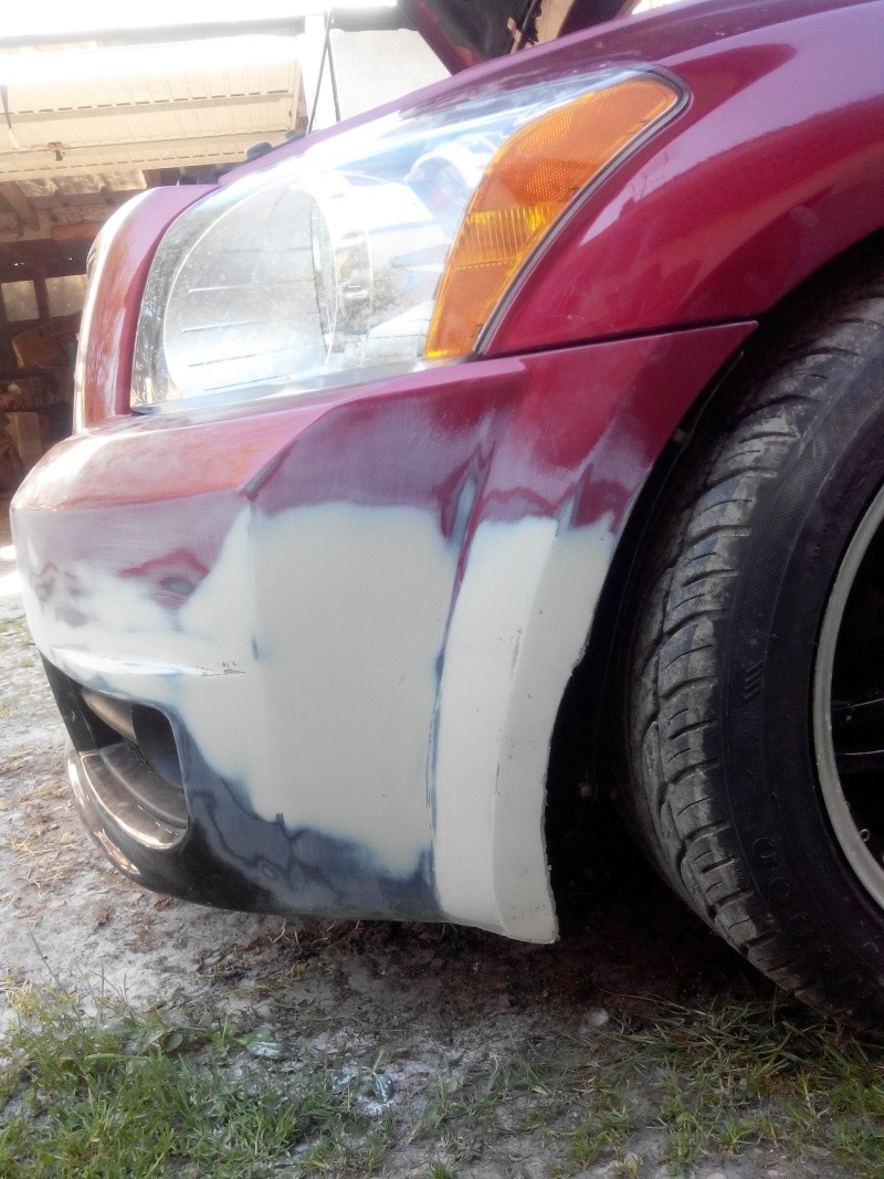

Ponçage de la résine et pose de la choucroute pour lui donner la forme manquante:
Le Caliber de Vador10. - Page 3 Img_2027
Le Caliber de Vador10. - Page 3 Img_2028
Reponçage et mastic:
Le Caliber de Vador10. - Page 3 Img_2029
Le Caliber de Vador10. - Page 3 Img_2030
Les côtés presque rattrapés:
Le Caliber de Vador10. - Page 3 Img_2031

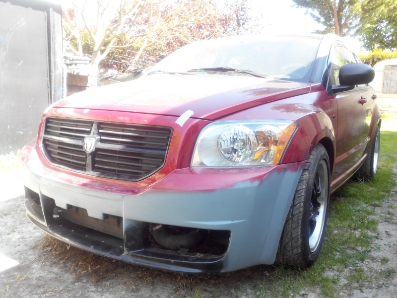

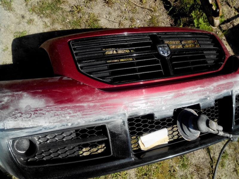

Un p'tit coup d'apprêt en bombe pour voir les défauts:
Le Caliber de Vador10. - Page 3 Img_2032
Reprise des côtés:
Le Caliber de Vador10. - Page 3 Img_2033
Le Caliber de Vador10. - Page 3 Img_2034
Ponçage au fin et apprêt:
Le Caliber de Vador10. - Page 3 Img_2035

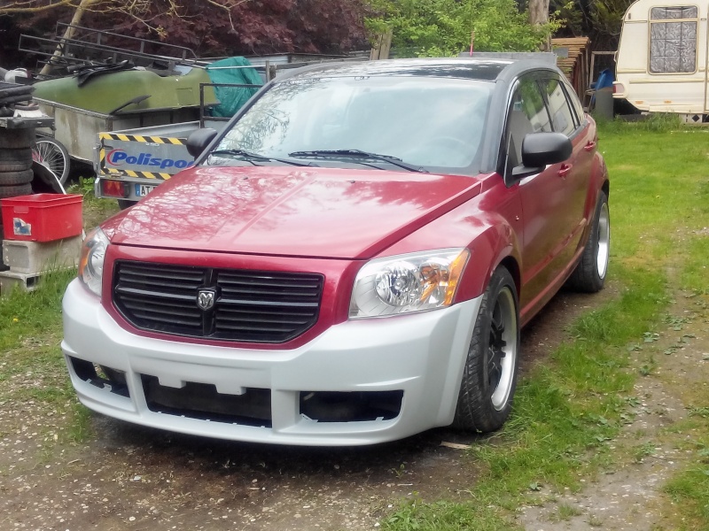

Et remontage des grilles:
Le Caliber de Vador10. - Page 3 Img_2036
Le Caliber de Vador10. - Page 3 Img_2037
Voilà au final je me suis fait mon parechoc perso et qui rend bien mieux que la "version paint", ont pourra dire un faux aire de SRT même si la base est Fiat !!!!!!!

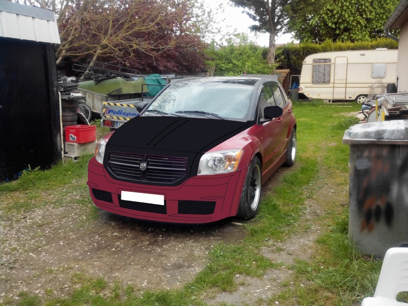

Merci c'est sympa et motivant, pour la suite niveau peinture je compte changer de couleur sûrement noir métal ou noir opaque vernis mais pailleté, il me reste encore de la paillette ultra fine arc en ciel de chez House of Kolor qui est de très bonne qualité (produit Américain), le rendu est superbe surtout sur du noir ça ressort bien mais ça reste discret car voyant uniquement au soleil.
Le Caliber de Vador10. - Page 3 P1010610
Le Caliber de Vador10. - Page 3 Images10
Pour donner une idée.

Le Caliber de Vador10. - Page 3 Img_2038
Jolie et pour cause à 263.12€ ça peut.
Une Optima batterie sèche, à l'époque je connaissais mais les utilisateurs de ce genre de batterie s'en servaient pour alimenter de grosses sono, aujourd'hui c'est simplement pour faire démarrer nos Dodge.
Et j'allais oublié de dire que pour faire rentrer le parechoc de "Fiat" j'ai du couper une partie de la traverse avant, mais juste une petite bande de 3 ou 4cm pas plus.
Le Caliber de Vador10. - Page 3 Img_2039
Le Caliber de Vador10. - Page 3 Img_2040
ça ne change pas grand chose niveau sécurité car la traverse est faite en alvéoles donc même avec une partie en moins ça reste solide.
D'ailleurs au passage pensez si vous pouvez à vérifier l'état du pas de vis pour l'anneau de remorquage, le mien est parti avec la bande découpée mais surtout le pas de vis est caché par une capsule en caoutchouc et le problème (du moins sur le mien) est que l'eau est rentrée à l'intérieur et a "mangé" le filetage, plus possible de visser l'anneau du coup je souderai certainement un gros écrou correspondant à la place afin de conserver un point d'encrage.

Bonjour, si tout va bien le Caliber devrait ressembler à ça:
Le Caliber de Vador10. - Page 3 Img_2050
Le Caliber de Vador10. - Page 3 Img_2044
C'est léger sur la photo retouchée mais j'ai ajouté des bas de caisses, vous devriez voir la différence sur la photo originale:
J'ai une paire de bas de caisses plat de "Fiat" encore mais cette fois de Fiat Palio break, un peu trop petit en taille mais avec un rajout en fibre ça devrait aller.
Ps: le pare choc avant est celui d'une Fiat punto 2 sporting:

Ce n'est que du paint mais ça ressemble un peu à ça:
Avec:
Le Caliber de Vador10. - Page 3 Img_2047
Sans:
Le Caliber de Vador10. - Page 3 Img_2048
Sur la Fiat ça parait pas énorme mais posé sur le Dodge ça fait bien massif, je voulais les monter quand j'ai refais la peinture mais à l'époque sans "gros" pare choc avant ça faisait trop gros par rapport au reste d'origine.
