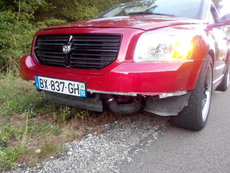

Pour la "mauvaise" nouvelle et oui encore, hier en fin d'après midi revenant de Dijon sur une petite départementale bien perdu entre les bois y ça qui se décide de traverser:
Le Caliber de Vador10. - Page 5 Img_2094
Enfin après la "collision"
Résultat le Caliber avec encore un bobo:
Le Caliber de Vador10. - Page 5 Img_2095
Le Caliber de Vador10. - Page 5 Img_2096
Du coup à plus de 100 kms de chez moi pas moyen de repartir comme ça, alors pas le choix:
Le Caliber de Vador10. - Page 5 Img_2097
Heureusement "s'ils ont peu dire" que le radia est placé haut mais bon à 90 ça pardonne pas.

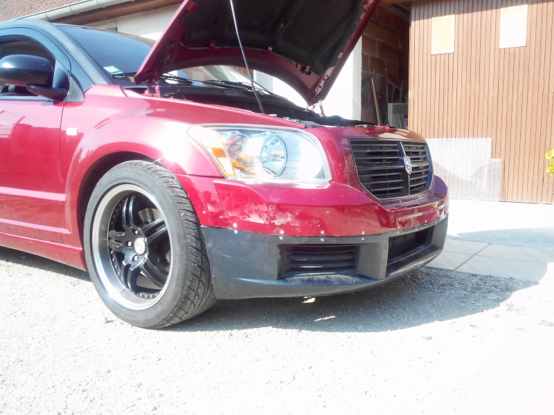

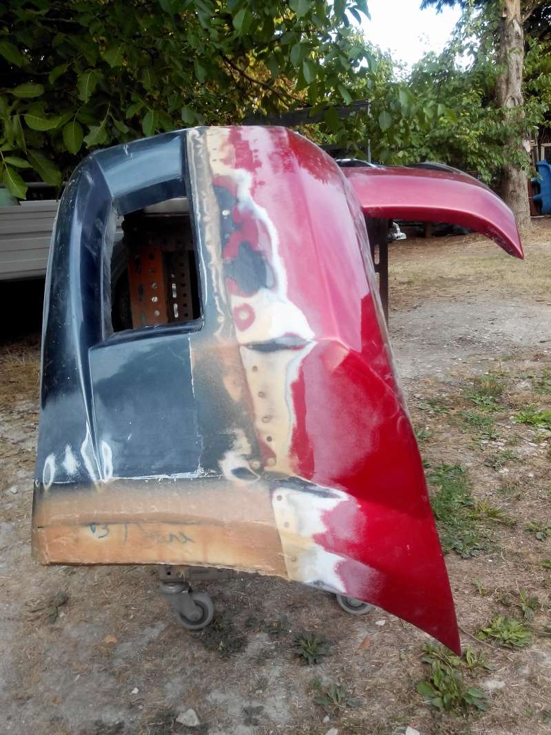

Salut les amis, encore de petites avancées:
Le Caliber de Vador10. - Page 5 Img_2098
Le Caliber de Vador10. - Page 5 Img_2099
Le Caliber de Vador10. - Page 5 Img_2100
La forme général colle mieux à celui d'origine.
Le Caliber de Vador10. - Page 5 Img_2101
Le Caliber de Vador10. - Page 5 Img_2102
Le plus chiant c'est de refaire le retour des ailes avec ces arrêtes.
Le Caliber de Vador10. - Page 5 Img_2103
Le Caliber de Vador10. - Page 5 Img_2104
Le Caliber de Vador10. - Page 5 Img_2105
Le Caliber de Vador10. - Page 5 Img_2106
Le Caliber de Vador10. - Page 5 Img_2107
Le Caliber de Vador10. - Page 5 Img_2108
De tous les pare chocs que j'ai refais c'est celui sur lequel j'ai passé le moins de temps, total 3 jours de travail.
1er jour pour la pose pattes et rivets.
2ème jour résine et choucroute.
3ème mastic et apprêt.
Maintenant moi perso il me plaît un peu moins que l'ancien car plus haut devant mais de profil vous verrez que la forme est bizarre, il descend plus sur les côtés, du coup si je le mettais à "10cm" devant je me retrouve avec 5cm sur les côtés ce qui ne va pas du tout, donc tant pis il est un peu plus haut que l'autre, en revanche le galbe est plus harmonieux avec les lignes d'origine.
A vous de me dire ????
