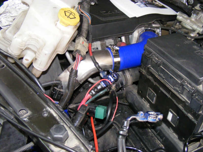

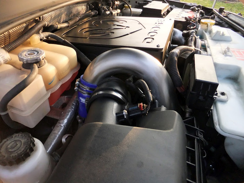

Salut tout le monde Very Happy Very Happy ,
J'ai de nouveau une durite qui commence à faiblir, celle coudée qui est au dessus du suppos en plastique.
perte de puissance (probleme de durites) - Page 6 Durite11
Mais j'ai trouvé une solution sympa pour y remédier, mais elle est un peu plus cher que celle de Rico Embarassed Embarassed Embarassed
http://www.tomgan.com/shop/article_75018/Dodge-Nitro-2.8-CRD-Intercooler-Hose-Turbo-piping-Bundle-Set-1-und-2-blue.html?sessid=eYRhDPkKsleEaPg8OGHL5xBcWSmk64ZMBa8UKBK2xUqRHhKRraxosuPoBkuRcrph&shop_param=cid%3D27%26aid%3D75018%26
Alors vu que c'est un problème récurent, je me demandais si d'autre membre du forum ne seraient pas intéressé afin d'essayer d'avoir un prix achat groupé Very Happy Very Happy
Ici on peu voir le kit placé:

Voila elles sont placées Very Happy .
Pour placer la première, il faut démonter la boite à air, pour cela débrancher les 2 fiche , enlever le couvercle et le filtre. Une fois cela fait, il suffit te tirer fermement sur la boite en elle-même. Elle tient sur 3 fixation en caoutchouc.
perte de puissance (probleme de durites) - Page 6 Dscf0411
perte de puissance (probleme de durites) - Page 6 Dscf0412
perte de puissance (probleme de durites) - Page 6 Dscf0413
Le kit est bien pré-monté, il n'est pas nécessaire de devoir tourner les manchon en silicone pour les emboiter, par contre ils ont très peu de jeu pour les emboiter, il faut donc desserrer le collier au maximum(et pas l'enlever Embarassed Embarassed comme j'ai eu la blague).
Le plus marrant évidement consiste à aller serrer le collier qui se fixe sur l'intercooler.
Pour la deuxième, afin d'accéder au collier sur l'intercooler, il faut enlever la batterie et le réservoir de lave-glace, qui tient avec 3 vis torkx au dessus et pour les modèle a partir de 2008 Mad Mad 2 en dessous sur les extrémités droite et gauche (dans le sens de la longueur de la voiture). Il faut le siphonner avant de l'enlever. il faudra aussi débrancher et enlever la petite pompe du réservoir.
perte de puissance (probleme de durites) - Page 6 Dscf0414
Gros plan sur la pompe du lave glace qu'il faut débrancher, ensuite tirer vers le haut pour la déboiter du réservoir et ensuite sur le coté pour la désolidariser du réservoir.
perte de puissance (probleme de durites) - Page 6 Dscf0415
Pour celle ci, j'ai du un peu jouer sur les coude en silicone pour repartir les emboitement parce que d'origine elle était un peu courte du coté du papillon d'admission.
perte de puissance (probleme de durites) - Page 6 Dscf0416
Voila c'est fini.
perte de puissance (probleme de durites) - Page 6 Dscf0417
La principale difficulté réside dans l'accessibilité des des collier inférieur.
J'avais aussi démonter la calandre mais je pense que ce n'est pas obligatoire.
Je n'ai pas encore fait d'essai routier, je le ferai dans la semaine.
