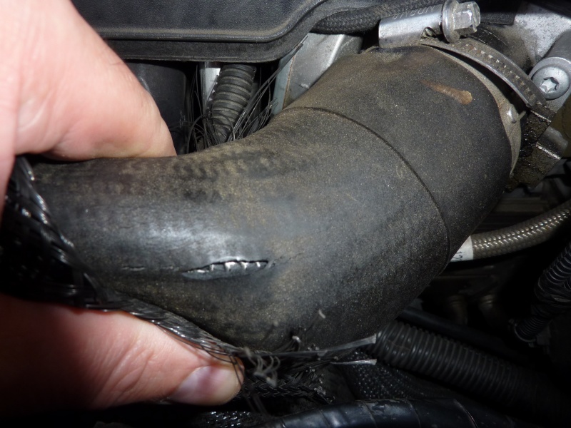

 | Sujet: Re: perte de puissance (probleme de durites) Mer 20 Avr 2011 - 13:53 | |
| voila en photo se que ca donne. Cette durite est craquelée comme cela a differents endroits  si ces durites rendent l'ame au bout de 50 - 60Mkm, je vais me mettre en quete pour en trouver en silicone. Un collegue m'a deja donné une adresse d'un gars qui en fait sur mesure ainsi qu'un bouquin de materiel de rally ou il y en a dedans, plus qu'a voir si'l y a les bonnes ! _________________________________________________________________________________________________________________________________________ Si vous voulez voir mon Cube, cliquez -----> MON NITRO  |
Nombre de messages : 1082 Age : 48 Localisation : belgique Véhicule : nitro Date d'inscription : 30/10/2009
 | Sujet: Re: perte de puissance (probleme de durites) Mer 20 Avr 2011 - 20:46 | |
| On va tous y passer  . Perso , je trouve cela inadmissible, un cas isolé, ça peut passer, mais là, c'est général. Pour l'idée des durites racing, en silicone, voire en inox, j'y avais déjà pensé aussi,mais sans approfondir vu que je suis tjs en garantie, mais vu le prix qu'ils osent demander en concession pour leurs durites pourries, je pense que ce n'est pas une mauvaise solution!!! Kris |
