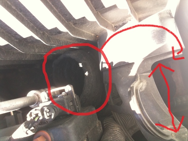

Aprés avoir démonté ma calandre je me suis penché sur le phénoméne durites !! apparemment les miennes ne sont ni fendu,ni craquelées .Mais en passant la main dans le bas de la grande durite au niveau du collier c'était noir et tout gras ! Je me suis aperçu que le collier était mal positionné et du coup la durite mal emboitée d'ou une fuite . J'ai repositionné le tout. Je dois dire que c'est facilement accéssible une fois la calandre et le klaxon démontée.Autant on peut espérer changer celle de gauche (face au véhicule) par de l'adaptable tuning que celle-ci tellement est tortueuse qu'il faut prendre l'originale. Cela dit c'est possible à faire soit même quand on bricole un peu.

Peut-être la réponse a notre problème...J'étais parti pour démonter la durite de turbo, et en y regardant d'un peu plus près, je me rends compte que le manchon qui relie la boite à air à la prise d'air située derrière la calandre a foutu le camp...voyez plutôt :
perte de puissance (probleme de durites) - Page 5 Img_0910
On a du mal à comprendre comment ce manchon est arrivé là...mais bon...
perte de puissance (probleme de durites) - Page 5 Img_0911
On l'a remis en place, doucement mais surement en le passant par l'intérieur de la boite à air jusqu'à son logement derrière la calandre :
perte de puissance (probleme de durites) - Page 5 Img_0912
Je pense que à force l'air "frais" ne devait plus arriver, ce qui provoquait la perte de puissance...
Reste à éclaircir le point de la durite qui se dilate, c'est peut-être normal... scratch

dodge33720 a écrit:
kikou
juste pour te dir que jai deja essayer le cou de laire frai
en effet :albino: jai pris un tuyo de meme dimonssion que le manchon en feutre, je lai brancher direct a la boite a aire
et jai fai descendre ce tuyo en bas du par choque
donc prise dair frai direct
pale ouai...... sauf que ca a rien fai du tou
affraid par contre le calculateur carto general a bien cramer....et a mon avis ya un moment que ca trainer
et voila cet fai.... panne sur autoroute.....depanage et diction le conscionnaire
1500 € de reparation
Les boules Shocked
Bon, dans mon cas il n'y avait plus de manchon du tout, donc l'air aspiré était directement celui du compartiment moteur, donc forcement très chaud au bout d'un certain temps... De toute façon on va rentrer notre Nitro tant qu'il est sous garantie, et je me demande même si on va pas prévoir une durite en silicone comme certains membres du forum l'ont fait, ou en alu, histoire de régler définitivement le problème... scratch
