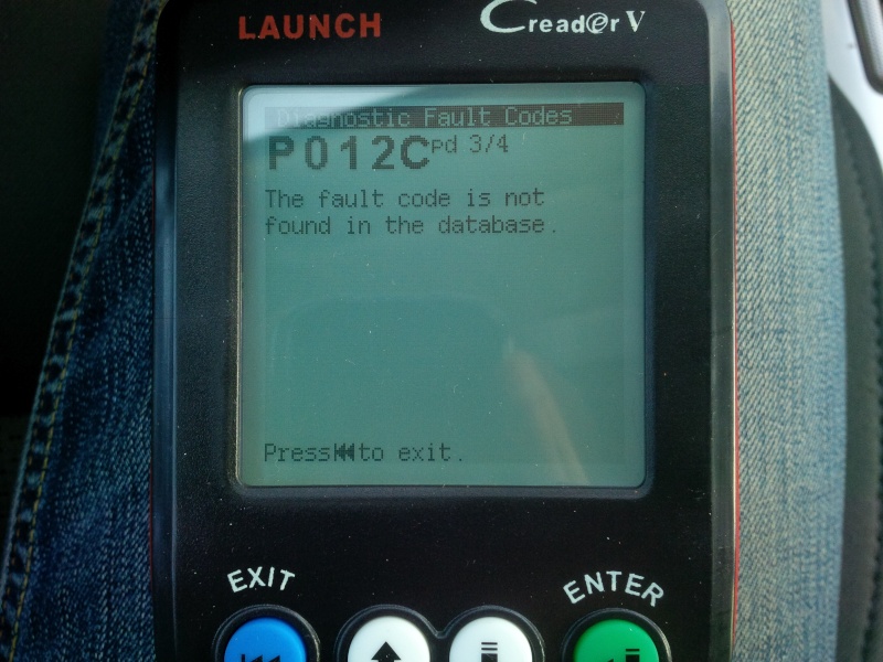

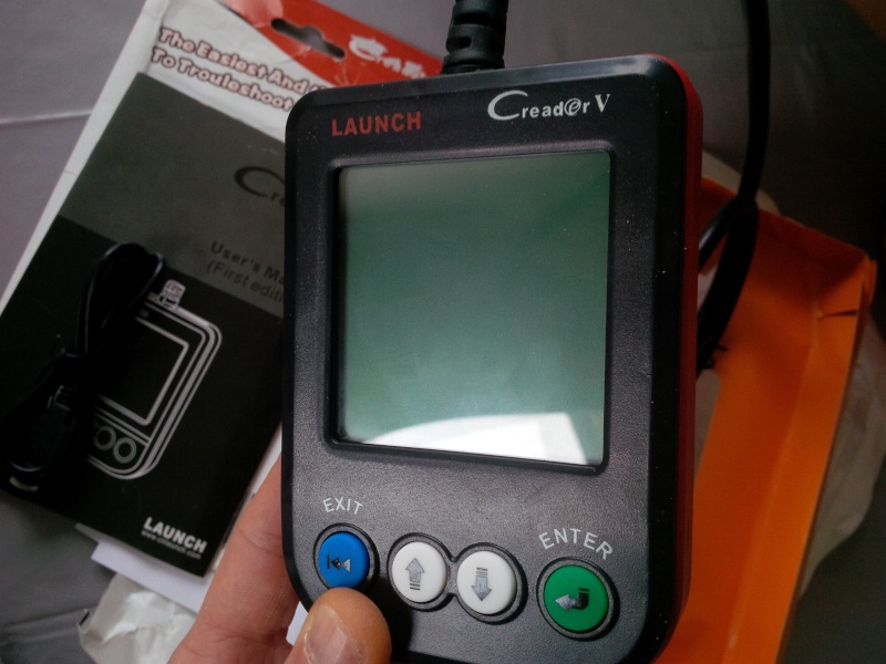

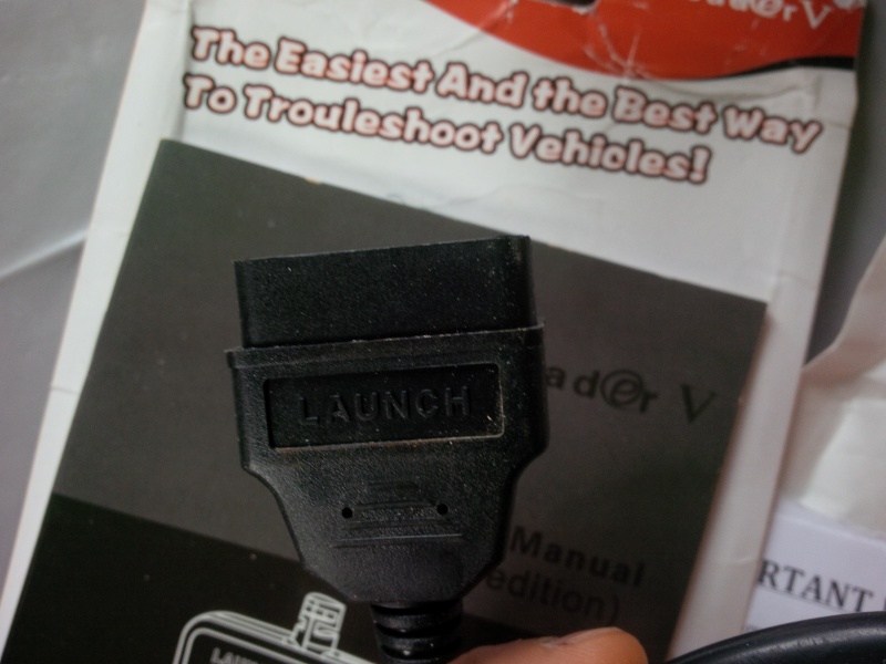

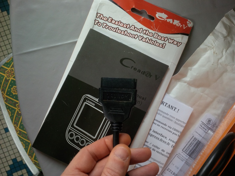

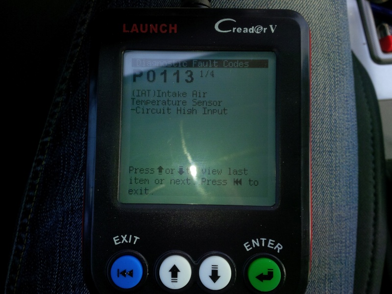

Bon salut les gars
Je viens de recevoir mon Creader V à l'instant ,....première impression qui n'est pas une bonne chose
il me semble etre d'occasion , à mon sens ayant déjà été utilisé par un autre client
rien que la boite et son état ne me semble pas etre sorti d'usine , je ne l'ai pas encore utilisé ,j'espère qu'il fonctionne , acheté sur ebay en ayant suivi le lien de Vinch
je poste les photos et je vais faire les tests et tout éffacer mes codes pannes
déjà pour un appareil "muti langues" la notice n'est qu'en anglais....
l'écran est gras et plein de traces de doigts de main
la prise est pleine de poussière ou je ne sais quoi (les picots intérieurs semblent bons)
d'après le vendeur il est "neuf" ....
affaire à suivre dans qqls minutes

Bon test effectués , dur dur à brancher ,mais le Creader fonctionne ,j'ai tout regardé et effacé les codes pannes , le témoin moteur ne s'allume plus pour le moment avec 2 démarrages , affaire à suivre ce soir sur le trajet aller/retour du taf
par contre j'ai voulu laisser une éval au vendeur "mister express" whaooo énormément d'évals négatives , j'avais pas regardé avant ....
donc pour moi ca sera soit neutre ou négative ,sans compter si je dois mettre le Creader à jour et si il me lache dans les 30 jours....sur le site lauchFR il est garantie 2 ans...
si mes problèmes persistent j'ai plus qu'à trouver laquelle ,débitmètre déjà changé ,là je roule tjrs avec la prise du papillon off et depuis peu le tiyau retiré (bouché)de la vanne egr
par contre la panne 238 revient 2 fois !!
photos ci jointes du Creader

T es sur que tes durites turbo sont reelement bonnes ?
Les as tu déposées puis appuyé dessus pour voir si elles n etaient pas craquelé ?
Pour le creader, mon premier etait un faux et le second etait ok mais je me souviens plusou l avoir acheté.
Branche le sur le PC pour une mise a jour, si impossible, c est une copie.
De memoire, rien que le fait de le brancher sur un PC, un icone representant un PC apparaît, si pas le cas, mauvais signe

La road test jusqu'à...la poste 2 kms max
Forcément au 1 coup de clé le témoin s'est rallumé, branchage direct du Creader, il n'est pas reconnu par l'ECU...obligé de le débranché rebranché plusieurs fois, et après pas de comm avec l'ECU....
Donc tjrs au même stade...
Photos à suivre....du pc
Oui pour les durites j'ai tout déposé la semaine dernière, posts plus haut, et j'ai rien trouvé d'anormal...
Je vais rebrancher le papillon et l'EGR je vais bien voir

perte de puissance (probleme de durites) - Page 11 Img_2061
ci joint le papier fournit avec le Creader ,bizarre comme message....je sens l'arnaque
perte de puissance (probleme de durites) - Page 11 Creade11
