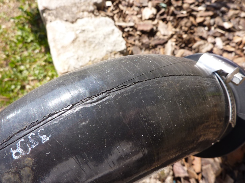

ça doit etre l'empreinte du moule lors de la fabrication de la durite
perte de puissance (probleme de durites) - Page 3 Empty
MessageSujet: Re: perte de puissance (probleme de durites)   perte de puissance (probleme de durites) - Page 3 EmptyLun 25 Avr 2011 - 12:12
Ou la marque l'assemblage car la duriteest peut etres fabriquée en 2 parties puis assemblée a chaud . scratch

comme promis, voila les photos.
1: les 2 nouvelles durites, celle coté boite a air a gauche composé de 3 parties (2 durites et un supo en plastique) ref 55037791AE et celle coté batterie a droite avec la tresse ref 55037790AE.
perte de puissance (probleme de durites) - Page 3 P1030012
2: Voila celle de gauche (neuve) avec ses differentes traces de fabrication
perte de puissance (probleme de durites) - Page 3 P1030013
perte de puissance (probleme de durites) - Page 3 P1030014
3: maintenant, celle de droite (abimée) apres avoir viré la tresse, la neuve ne presentant aucun interet sous sa tresse (circuler, y a rien a voir Laughing )
perte de puissance (probleme de durites) - Page 3 P1030015
perte de puissance (probleme de durites) - Page 3 P1030016
perte de puissance (probleme de durites) - Page 3 P1030017
et vu de l'interieur
perte de puissance (probleme de durites) - Page 3 P1030018
si celle de gauche est facilement examinable (du moins pour la partie superieur) celle de droite sous sa tresse l'est beaucoup moins.

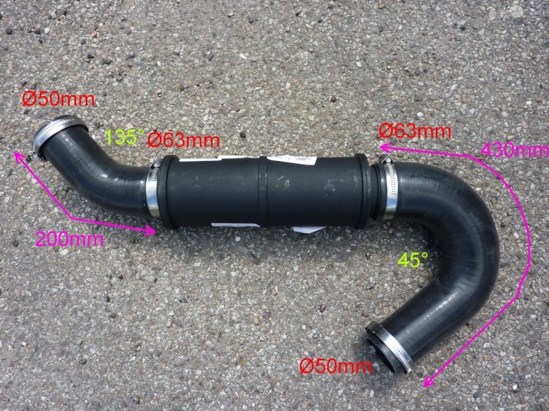

Salut vinch
As tu les dimensions exat des 2 durites ,diamétre intérieur,longueur, les neuves n'ont pas l'air de meilleures qualités ! Voir si il n'est pas préférables de s'en procurer des universelles de bonne qualité ! scratch

ok, je prend les diametres et te donne tout ca...
Je me fait guere d'illusions sur ces durites, elles me feront 60Mkm comme les premieres a mon avis...
Si vous voulez voir mon Cube, cliquez ----->perte de puissance (probleme de durites) - Page 3 Panneau-tournant-danger   MON NITRO   perte de puissance (probleme de durites) - Page 3 Panneau-tournant-danger
MessageSujet: Re: perte de puissance (probleme de durites)   perte de puissance (probleme de durites) - Page 3 EmptyMar 26 Avr 2011 - 14:29
en voila deja une :
je vous ai indiqué le diametre interieur, les angles sont approximatif mais coherent par rapport a ce que l'on trouve dans le commerce et la longueur est prise sur la partie la plus grande (la ou il y a les fleches)
Le seul soucis, c'est que ces durites sont legerement coniques
Philou67, tu as pris qu'elle diametre pour remplacer ta durite inferieure ?
perte de puissance (probleme de durites) - Page 3 Durite10
concernant l'autre, le diametre interieur est de 60mm mais sa forme assez biscornue fera qu'elle sera tres difficile a remplacer par une du commerce sauf fabrication speciale sur mesure.

@ vinch : de tête il me semble que la durite (celle de gauche sur ta photo) fait 51 ou 53mm de diam.
J'ai encore vérifié la semaine dernière, et ça a l'air de tenir bon.
@ rico : finalement on a tous les mêmes problèmes de durites. A quand on fait un truc en commun pour faire bouger Dodge et qu'ils prennent enfin leurs responsabilités ?
@ boboss : dans le code de conso ya beaucoup de choses dont Dodge (France et les concessionnaires) se moquent pas mal, tant qu'il n'y a pas un client exaspéré qui les traine au tribunal.
@ tous : toujours aucune nouvelle de mon rappel essuie glaces. Les pièces sont peut etre fabriquées en Chine et arrivent en jonque ....
MessageSujet: Re: perte de puissance (probleme de durites)   perte de puissance (probleme de durites) - Page 3 EmptyMar 3 Mai 2011 - 22:42
oui, je crois que 51mm est une mesure standard par contre, ce qui me gene, c'est qu'elle me parait conique ou sinon, elle est vachement elargie de l'autre coté ! scratch

Vinch : il me reste un petit morceau de durite que j'ai conservé. Je viens de mesurer le diamètre intérieur : 50mm.
