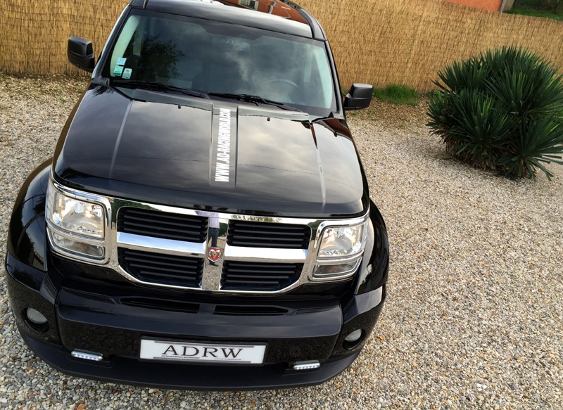

MessageSujet: Re: Cales de déport   Cales de déport - Page 10 EmptyMar 21 Oct 2014 - 22:45
Ne surtout pas mettre ça, y a pas de bagues de centrage déporté, bonjour les vibrations... Wink
Le top c'est H&R et EIBACH, ne cherche pas a économiser sur ce genre de cale, ou tu va vite perdre une roue...
J'ai monté des cales avant, mais c'était provisoire,
J'ai mis des jantes plus large en 9X20 sans cales + pneus en 275 et un Kit Bilstein, rien a voir la tenue de route..
Cales de déport - Page 10 Img_0910
Cales de déport - Page 10 Img_0912
Cales de déport - Page 10 Adrw210
