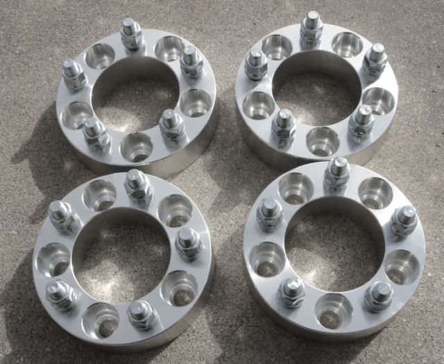

| Je viens de relire les messages ,c est un jeu de 0,4mm  et non 0,04  . c est bien la cote qu il faut 72mm  (un jeu de 0,4mm) Et monter les ecrous avec du frein de filet c est la galere apres pour les retirer Au pire si ils se desserent,l ensemble est prisonnié et est maintenu par la roue et ces ecrous ,et ne peuvent s echappé puisque coincé entre elargisseur et jante C est juste je pense |
 | Sujet: Re: Cales de déport Lun 15 Oct 2012 - 10:35 | |
| désolé pour le 0.04mm ! Pour les écrous, je suis d'accord avec toi,donc au pire, y a peut moyen au cas ou de mettre des écrous frein (si assez solide) j'ai regardé ce matin si on met des cales de 30, la roue vient a raz de l'aile (voir légèrement moins donc on est au max avec du 30 pour pas que ca déborde) Y a plus qu'a tester roue tournée, je regarderai ca a midi ! _________________________________________________________________________________________________________________________________________ Si vous voulez voir mon Cube, cliquez -----> MON NITRO  |
Nombre de messages : 2741 Age : 66 Localisation : Luxembourg Véhicule : VW T-ROC(ex Jeep renegade ex Nitro!) Date d'inscription : 29/09/2011
 | Sujet: Re: Cales de déport Lun 15 Oct 2012 - 10:53 | |
| il y aurait bien une rondelle frein(en cuvette ou en V) mais dans ce cas il faut diminuer l epaisseur de l ecrou (fond en V,comme d origine) pour rester inferieur a 30mm. Mais bon je ne vois pas le risque si l ensemble est(bien) serré Il faudrait pouvoir faire un montage test avec un deport de 30mm |
 | Sujet: Re: Cales de déport Lun 15 Oct 2012 - 11:03 | |
| - claudem a écrit:
- mais dans ce cas il faut diminuer l epaisseur de l ecrou (fond en V,comme d origine)
tout depend de combien il perce en profondeur (je pense qu'il laisse de la marge (voir photo plus haut) je pense pas que ce soit un percage en V mais plat _________________________________________________________________________________________________________________________________________ Si vous voulez voir mon Cube, cliquez -----> MON NITRO  |
 | Sujet: Re: Cales de déport Lun 15 Oct 2012 - 11:12 | |
| Si c est un lamage (fond plat)alors no problem,sur une ep de 30 , percage de 20mm ,un ecrou de 15mm et une rondelle frein elastique et le tour est joué |

|  Sur ceux si ,il y a bien des fonds en V et les ecrous debouchants avec un V ,a voir si utile ou non,le V est pour un centrage parfait. Le fond plat peut etre risque de desiquilibrage  ou mauvais centrage |
 | Sujet: Re: Cales de déport Lun 15 Oct 2012 - 12:00 | |
| en faite, si tu regardes bien, tu n'as pas de bague de centrage donc le centrage ce fait uniquement via la boulonnerie, pas cool je trouve Nous, on le met en place via l'usinage qui va venir parfaitement s'emboiter sur la bague de centrage du moyen (comme pour tes disques) Les ecrous ne sont la que pour serrer, c'est bien mieux !

| il est en cours de réalisation des plan (il a récolter toutes les info et cotes nécessaire pour cela) et a commander la matière première et a envoyer la boulonnerie pour un traitement spécial !

| bon, j'ai rencontré ce jour Alex300 qui nous fabrique les cales Il en avait un jeu dans la voiture donc j'ai pu regardé Tres beau produit, bien fini...franchement nikel Manque plus qu'a envoyer la visserie pour traitement, il va essayer de s'en occuper cette semaine Pour vous faire patienter, voila quelques photos    _________________________________________________________________________________________________________________________________________ Si vous voulez voir mon Cube, cliquez -----> MON NITRO
