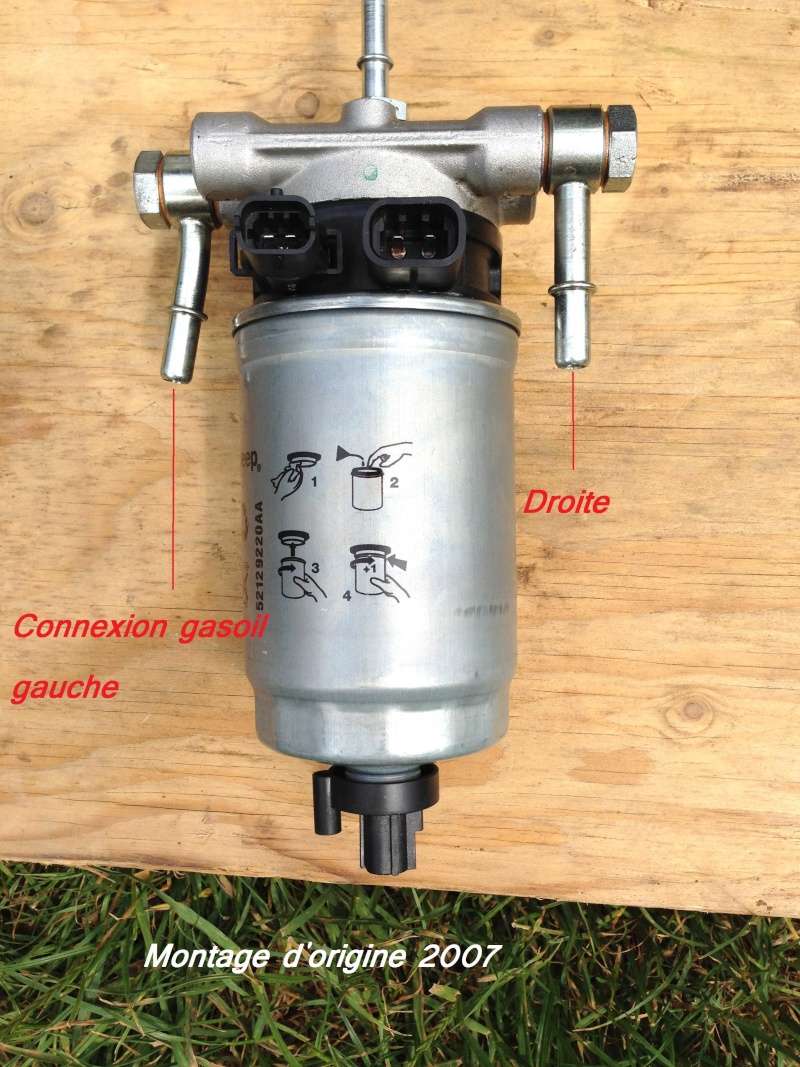

MessageSujet: Bilan fiche filtre GO grillée   FILTRE HUILE + GAZOIL NITRO - Page 2 EmptySam 20 Juin 2015 - 0:19
Le bilan pour la fiche grillée du réchauffeur filtre Gasoil .
Ce qu'il faut savoir : l' ensemble se compose d'un support de filtre avec les 3 connexions gasoil : un réchauffeur ( la partie noire ) :une fiche alimentation réchauffeur : une fiche pour la sonde : une fiche détecteur d'eau ( sous le filtre ) et le détecteur d'eau .
Le tout n'est pas vendu au détail , il faut acheter l'ensemble ! REF : K68051123AA prix 174 euros
Il y a eu effectivement une modification par rapport à l'original de 2007 , la modification concerne la prise et la fiche réchauffeur ainsi que les connexions gasoil sur le support filtre .
La fiche et la prise ne sont plus les mêmes , et les deux connexions entrée et sortie gasoil se trouve sur la gauche !
La prise et sur le réchauffeur , mais la fiche fait partie d'un kit vendu à part REF : K68043086AB prix 22,43 euros
En premier lieu en concession le bilan c'était changer l'ensemble support filtre + le faisceau pour avoir la prise soit 174 euros + 540 euros !!!!! de faisceau !!!( plus de la main d'oeuvre !!!! ) Heureusement le magasinier à creusé un peu pour trouver ce fameux kit avec nouvelle fiche . Ce qui prouve qu'il y a bien eu une modif sur cette fiche et prise ! Et pourtant pas de rappel ?
La fiche est livrée en kit à montée soit même , et 2 jeux de fils ainsi que des brides de sertissage et du thermorétractable .
Le montage j'ai pris les 2 fils vert ( section la plus grosse par rapport au violet livré aussi dans le kit ) sur les photos on voit un rouge et noir c'est simplement gainé par des bouts de retractable pour respecter le sens de montage d'origine (mais ça s'est personnel , le sens n'a peut être aucune importance ? )
J'ai aussi choisi en plus des brides de souder à l'étain les fils le tout gainé au thermoretractable . Voilà pour la fiche .
Le point plus délicat c'est que les connexions gasoil sur le nouveau montage se trouvent toutes les 2 à gauche ! Sachant que les durites sont rigides je n'ai pas pris le risque de forcer dessus et de contraindre au risque quelle soit soumise au frottement et quelle casse ! ( je parle de celle qui est à droite d'origine ) J'ai donc démonté le réchauffeur de l'ensemble neuf pour le monter sur l'ancien support !
Pas de difficulté particulière , sauf que c'est hyper dur à desserrer , le motif c'est que l'axe vissé qui tiens le réchauffeur ne doit pas se dévisser en même temps que le filtre lors de l'opération de changement à la vidange .
Je précise aussi que de rouler avec le réchauffeur non connecté , ne provoque aucune perturbation moteur ou à l'ODB .
En images
FILTRE HUILE + GAZOIL NITRO - Page 2 Img_0411
FILTRE HUILE + GAZOIL NITRO - Page 2 Nouvel10
FILTRE HUILE + GAZOIL NITRO - Page 2 Img_0412
FILTRE HUILE + GAZOIL NITRO - Page 2 Img_0413
FILTRE HUILE + GAZOIL NITRO - Page 2 Img_0510
FILTRE HUILE + GAZOIL NITRO - Page 2 Img_0511
FILTRE HUILE + GAZOIL NITRO - Page 2 Img_0512
FILTRE HUILE + GAZOIL NITRO - Page 2 Img_0513
