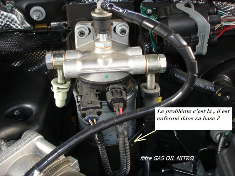

Est ce que quelqu'un à vu faire ou a fait le changement du filtre à gasoil lui-même ? Peut- être que c'est pas trés compliqué ! Si on pouvait avoir une démo en image ça serait super !

HUmm ! On va s'en tenir uniquement au filtre gasoil Dodge Nitro !

moi je l'ai deja fait sur mes range, il suffit simplement de devisser et d'en remettre un a la place.
Moi, c'etait un reammorçage manuel mais sur le Nitro, je ne sais pas.
Faire peut etre attention a ce que je joint de l'ancien filtre ne reste pas collé sur le support et de revisser un nouveau filtre avec son joint par dessus.
Pour moi, pas de soucis !

ben d'apres mes souvenirs oui c'est pas plus compliquer pas besoin de devisser sur le cote les "raccords" (je ne connais pas le nom exact...) ?
sinon je pense que le nitro c'est un reammorçage auto pas de pompe sur le dessus et puis c'est pas du renault ...

Pa si simple il y a un truc FILTRE HUILE + GAZOIL NITRO Icon_scratch , il est enfermé sur sa base !
D'aprés moi il faut déconnecter les durites arrivée et retour G-O et plus encore !!

oui, j'avais bien vu se capot de protection, mais il n'est pas demontable ?
Sinon, autre solution, si les durites sont assez long, deposer carrement le support gazoil qui tiens avec que 2 vis que l'on vois (a verfier sur place) pour pouvoir retirer le filtre...

OUI ces ça vinch54 il faut déposé toutes et après avec une clés comme les filtre huile clés avec la bande métal con tourne avec la molette

a mon avis non ça sera trop court je pencherais pour devissage de tout ce qui est cercler rouge mais bon peut etre que je me trompe ...
FILTRE HUILE + GAZOIL NITRO Dsc05311
mais bon pas de nitro sous la main pour voir comment sont les arrivée et sortie ... oui je sais Vinch ... FILTRE HUILE + GAZOIL NITRO Lol

Les durites sont à clips rapide pas besoin de dévisser !

Moi je dirais :
1 Déconnecter les fiches électriques
2 Déconnecter les durites gasoil à clips rapide ( je pense qu'il faut appuyer quelques parts et elle sortent ? )
3 Donner un coup de clé à filtre pour déserrer celui-ci.
4 dévisser les 2 écrous qui tienne l'ensemble.
5 Sortir le filtre le dévisser , le remplacer et ensuite remonter le tout en sens inverse .
Mais tout cela j'en suis pas sûr ! FILTRE HUILE + GAZOIL NITRO Icon_scratch FILTRE HUILE + GAZOIL NITRO Icon_basketball

oui, ca me semble pas mal et logique...

c'est tout a fait ça , mais faites gaffe au filtre que vous achetez , sur le filtre d'origine , ya un contact de presence d'eau connecté en bas de filtre ,il est caché par le carter en acier , on le voit qu'au demontage
j'ai acheté un filtre pour nitro sur oscaro.com ,et il n'y a pas de contact , y a juste la purge comme tout les filtres
si on branche pas ce connecteur je suppose qu'on a un defaut au tableau de bord et ça doit mettre le bordel
du coup je suis allé chez dodge , et ils m'ont pris pour un americain

ben en tout cas , celui que j'ai reçu , ref: kc 140 , y a pas le connecteur de presence d'eau ( je supppose qu'il sert a ça ) en dessous du filtre
juste le vis de purge comme tout les filtre a gasoil
sur le filtre d'origine tu vois pas le connecteur , il est caché par le carter de protection , tu le vois une fois que tu as tout demonté

Dans des messages précédents j'avais fais part de démonter les raccords à clips rapides sur le filtre gas oil .
Renseignements pris ! mieux vaut dévisser au niveau des bagues supérieures !
( risque de casse sur les clips )

Pour changer le filtre Gas oil
Tout compte fait j'ai déconnecté les clips c'est bien plus simple !
Filtre Gas oil Purflux CS 490
Il faut déconnecter les 3 durites Gas oil et les 3 fiches électriques
Celle du détecteur de présence d'eau se trouve dessous, dévisser le support et soulevé le tout, support/filtre pour atteindre cette fiche !
Une fois le tout sortie, dévisser le filtre de son support et le détecteur d'eau qui est à son extrémité , revisser ce même détecteur sur le nouveau filtre !
