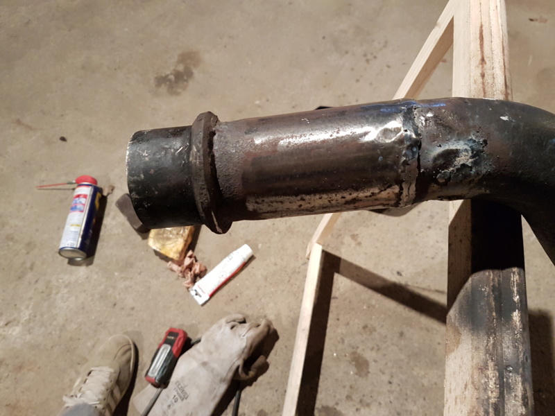

Suite du montage du nouvel échappement du dodge ! Jai du faire des modifs car le glasspack étant 6cm plus court que le silencieux d origine le tube derrière tapait dans le train arriere
Du coup rallonge +10cm avec pour donneur, la sortie de mon ancien catalyseur de la xm pil du bon diamètre pour enmancher (rip le cata de v6 es9 au passage)
Une fois la sortie du cata soudée au tube du dodge et repeint on y voit presque que du feu mouhaha
Le dodge durango slt v8 5.9 à marcus - Page 2 20190318
Le dodge durango slt v8 5.9 à marcus - Page 2 20190319
Le glasspack c'est glissé tout seul après ça, je lui ai mis 2 très gros colliers en inox et après avoir resseré directement quand le Dodge tournait ...aucune goute d eau ne c'est manifester donc je pense que c'est étanche haha
Le dodge durango slt v8 5.9 à marcus - Page 2 20190320
Reste à peaufiner en nettoyer la pâte, sinon je m'attendais à plus de barouf que ça je le trouve encore assez discret lol (c'est relatif quand on est derrière mdr) mais je m'attendais vraiment à pire, tabt mieux remarquez ça m'évitera des soucis au ct et de me faire arrêter par les bleus pour "pollution sonore" comme il dise

Bon... journée peu fructueuse pour ne pas dire nulle...
Je n'ai pas réussi à déposer la pompe à eau c'est en cours, accessibilité est merdique à souhait et il me faut une clé plate de 36 pour déposer la résistance du ventilateur ...mais la poulie de la pompe à eau tourne donc je suppose qu'il faut la piger hors je ne sais pas par ou , une idée ?
Et histoire de bien finir la journée, je me suis accroché dans ma jauge de niveau d'huile qui a cassé net, le manche en plastique à pété, le reste dans la jauge est coincée dans le tube, impossible de la sortir, il faut donc que je retire le tuyau contenant le reste de la jauge et commander une jauge neuve aux states ....une idée comment retirer le tuyau ? il à l'air juste emboité dans le moteur mais je n'ose pas tirer de peur de tout bousiler
