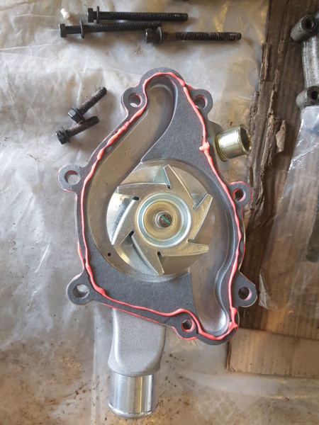

Hello désolé j'ai eu du travail à faire sur d'autres de mes autos ahah mais j'ai avancé sur le Dodge.
Merci arno areo et fifi pour les astuces mais ça na pas marché la jauge est toujours coincée dans  le tube...pour la pompe à eau la corde pour la serrer n'était pas suffisante la résistance était bloquée
Sinon, carénage plastique, palme de ventilo, résistance de ventilation déposées, pompe à eau extraite est changée ça y est ! Quel sport en particulier pour retirer la résistance de ventilation vissée direct sur la poulie de la pae....depuis 20 ans ! Jai du usé de ruse à coup de pince étau  et de biceps ahah
[url=https://servimg.com/view/19358150/1164Le dodge durango slt v8 5.9 à marcus - Page 3 20190331[/url]
Le dodge durango slt v8 5.9 à marcus - Page 3 20190332
J'en ai profité pour changer également l'intégralité de la visserie même si celle d origine était parfaitement réutilisable en fin de compte ahah (c'est vraiment dune qualité remarquable)
Le dodge durango slt v8 5.9 à marcus - Page 3 20190333
L'engin du diable déposé...Elle a fait son temps 20ans !
Le dodge durango slt v8 5.9 à marcus - Page 3 20190334
N'ayant pas confiance du tout en ces joints cartonnés j'ai fait un double cordons de pâte à joint sous et sur le joint fournit lol vu les litres de ldr qui vont passer faut pas que ça fuite

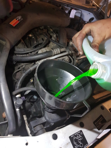

Ensuite on abreuve la bête, remontage démarrage au quart de tour et visiblement pas de fuite tout va bien
Le dodge durango slt v8 5.9 à marcus - Page 3 20190337

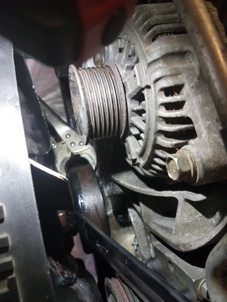

Question technique j'ai besoin des pros
Mon Dodge couine à chaud (couicoui) de manière très forte je pensais à un galet sauf que j'ai tout changé avec la pae reste la poulie de la pompe de DA (que j'ai) mais le couinement vient du bas du moteur au niveau de la poulie du vilebrequin.... Ça ne couine que lorsque le moteur est chaud et une fois que ça commence à couiner ça ne s'arrête plus et c'est très fort
Jai remarqué une chose troublante du fait de la jauge à huile cassée lair passe on la sent aspirer par le moteur se faisant le moteur ne couine pas et des que je bouche c'est entrain dair ça couine à nouveau !
J'y perds mon latin si c'était la poulie du vilebrequin ça couinerait tout le temps hors la quand lair passe par le tube de la jauge à huile ça ne couine pas et des que je ferme l'entrée du tube ça couine ....
Une idée du souci ? Cest grave docteur ? Je n'ose plus rouler de peur de casser quelque chose

Pour ton couinement, ca viendrait du fait que tes courroies, PAE et galets sont neuf justement. avec la peinture au niveau du passage de la courroie, la courroie a tendance à "glisser" légèrement et couine.
Ca me l'avait déjà fait sur une auto, un coup (léger) de papier à poncer (petit grain Wink ) sur les galets en contact avec la courroie, et ça ne le faisait plus.
mais encore une fois, pas facile de diagnostiquer sans avoir l'auto sous les yeux.

Salut tank, il couine depuis que je lai acheté même avec ses vielles poulies et la tout est neuf mais ça couine toujours et que à chaud mais vraiment très fort plus que le bruit du moteur c'est localisé au niveau de la poulie du vilebrequin ce qui me chagrine encore plus cest que avec lair qui passe par la jauge de niveau il ne couine pas mais des lors que je bouche le trou comme ce devrait letre avec la jauge il se met instantanément à couiner, si je laisse passer lair ça ne couine pu ....donc ça ne peut pas venir des poulies
C'est à s'arracher les cheveux c'est insupportable et j'espère que ce n'est pas grave je n'ose pu rouler avec à cause de ça
Personne n'a été confronté à se souci ?

il faudrait localiser avec précision le couinement, et là on ne peut pas trop t'aider..
interne moteur ? accessoires ?
si tu fais chauffer ton moteur, puis tu l'étteinds et le rallumes genre 10 min après, ca couine direct ?
si oui : fais le chauffer, dépose tes courroies accessoires et démarre, si ca couine plus, ca viendrais des accessoires, sinon c'est interne. => dans ce cas, p'tete essayer un hyper lubrifiant genre mecacyl pour voir si ça change quelques chose...
comme je te dis, pas facile comme ca...

Alors j'avais localisé le couinement au milieu du moteur ....Du coup pae ça tombait bien elle était d'origine ! Pour moi le coupable était tout trouvé lol mais comme ça couine encore ça ne peut être que plus bas et tout ce qu'il y a en dessous de la pae c'est la poulie du vilebrequin et en me mettant dessous on entend vraiment couiner de la
Je ne pense pas me tromper en disant que le couinement est externe parce que c'est vraiment très fort rien d'étouffer comme ça le serait si c'était interne
Oui du moment que la mécanique est chaude ça couine direct même si j'eteinds et que je rallume quelques minutes après ....faut que le moteur refroidisse et la ça ne couine pu jusqu'à que ça chauffe a nouveau cest à dire très vite lol
Pas bête ton idée tank, mais ça craint de faire tourner le moteur sans la courroie accessoire non ? Parce que ni la pae ni le ventilo ne marchera
Merci Fafu, même chose sur le mien pour faire les bougies faut une sacrée bonne clé avec 3m de rallonge lol
Oui j'ai regardé mais je n'ai pas trouvé vraiment de réponse et la poulie damper de mon Dodge est l'une des très rares pièces à ne pas se détailler sur rockauto ....

j'ai eu une situation à peu près similaire à la tienne avec mon ram....
au démarrage et à froid, rien.........
une fois en température, j'entendais un bruit de claquements aigus et rapides dans le compartiment moteur et ceci uniquement à chaud.
Au début, je soupçonnais que j'avais chopé l'infâme Hemi tick, puis ensuite me suis dit peut être la pompe à eau, et puis après.....bref.....on soupçonne un tas de choses vu qu'on a beaucoup de mal à localiser précisément d'ou vient le bruit.
Et puis finalement, il se trouve que ça venait de la pompe de D.A et de la poulie. La poulie était fêlée sur 3 bons cm et je pense que le roulement de pompe commençait à rendre l'ame alors j'ai tout remplacé et le problème est maintenant résolu.
C'est peut être une piste à explorer pour ton cas, car j'ai du mal à croire que la poulie damper soit en cause. Pas de roulement et entrainement direct par le vilo.
je sais bien que ni DA, ni la PAE, ni l'alternateur ne tournera. non ca ne craint pas, il ne s'agit pas de laisser tourner 5min, mais juste 10-20 sec afin de déterminer la cause (peut-être).
et si ca ne couine plus, tu remontes les courroies une à une après tests, jusqu'à identifier le coupable Wink

Thé beeast, intéressant merci pour ton retour, si il y a bien une poulie que je nai pas changé c'est celle de la pompe de DA car je ne sais pas comment on l'enlève lol mais moi ça ne fait pas de claquements c'est vraiment un couinement et ca provient de plus bas d'après moi, la pompe de DA est tout à droite en marge du moteur et en haut si c'était elle je pense pas que ça se louperait
J'espère que ce n'est pas la poulie damper ! Surtout quil na pas beaucoup de bornes
Tank je n ai pas plusieurs courroies juste une enooooorme qui entraîne le tout lol donc je vais le démarrer quelques secondes sans pour disculper déjà la poulie damper ( j'espère )
