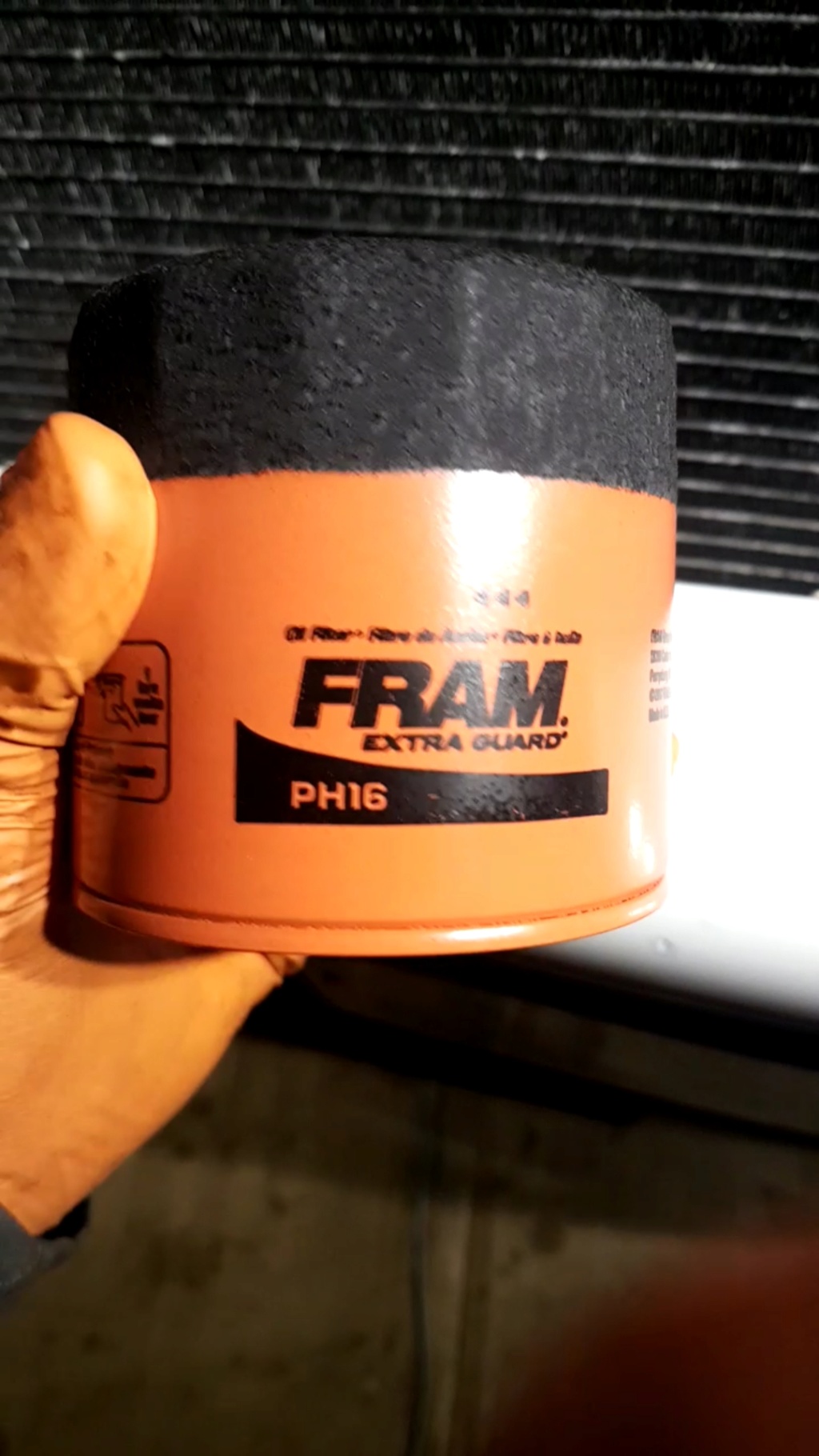

On en parle de la beauté esthétique de se filtre avec l'intelligence de la bande anti gravillon sur le haut du filtre pour protéger des éclats des cailloux ?
Le dodge durango slt v8 5.9 à marcus - Page 6 20200312
p.s si quelqu'un sait ou je peux me procurer l'isolation du capot avec le logo dodge je suis preneur la mienne commence à fatiguer au bout de 21ans à se faire chauffer le cul par le v8 lol!

merci pour ce petit reportage.
la bande noire rugueuse sur le filtre doit etre faite plutot pour une bonne préhension du filtre au serrage a la main, enfin ce n'est qu'un avis.

Salut !
La seule fois que j'ai vu ça sur un filtre c'est sur un troll (patrol) et le proprio m'a dit que c'était pour le protéger des éclats j'ai fait que répéter lol mais t'as peut être raison cheers

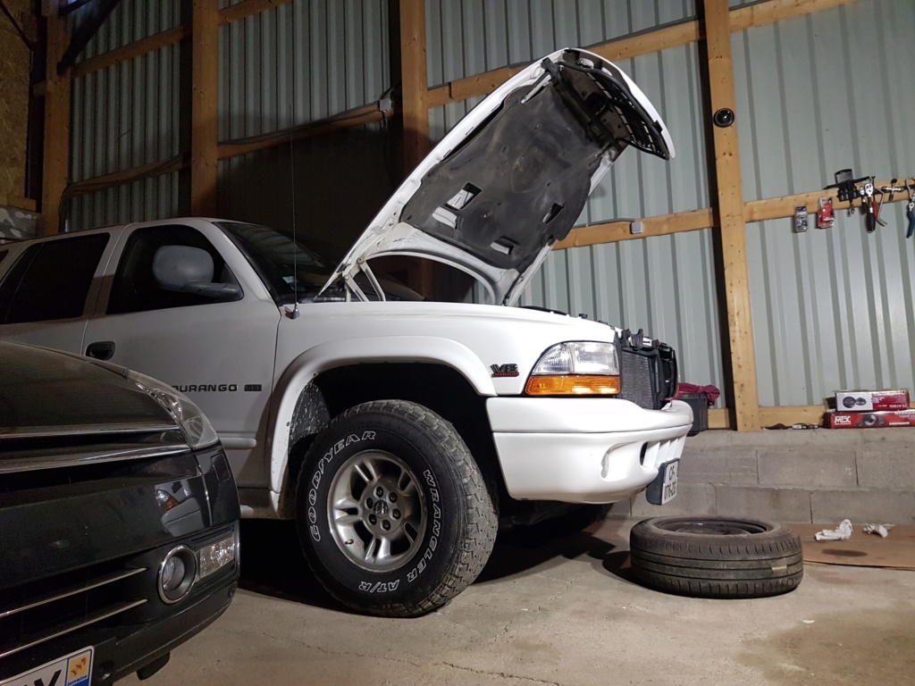

Nouveau chantier, je me suis attelé à la recherche de mon souci de démarrage (faut que je tire dessus et il ne tourne pas bien les 5 premières secondes)
Le dodge durango slt v8 5.9 à marcus - Page 6 20200314
(Le pneus pour me surélever obligatoire malgré mon mètre 82 ahah)

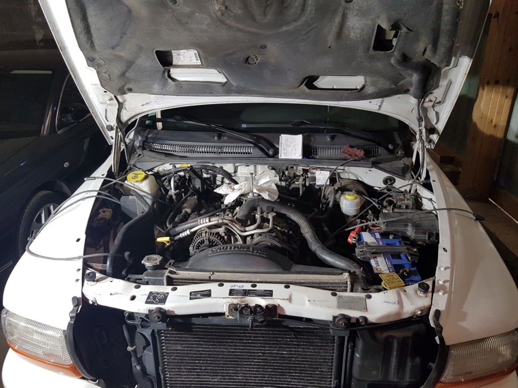

Le dodge durango slt v8 5.9 à marcus - Page 6 20200315
Une fois l'admission dynamique déposée on a accès au 4 bougies de droite
Le dodge durango slt v8 5.9 à marcus - Page 6 20200316
Les anciennes ne sont pas moches, je veux bien croire l'ex proprio quand il me dit qu'elle ont été faites en 2017, la couleur café ma aussi rassuré sur la combustion du moulin sur les 8 cylindres MAIS la références des bougies n'était pas la bonne j'étais sur des bougies à écartement de 0.6 alors que mon moteur doit avoir des bougies avec écartement de 0.8

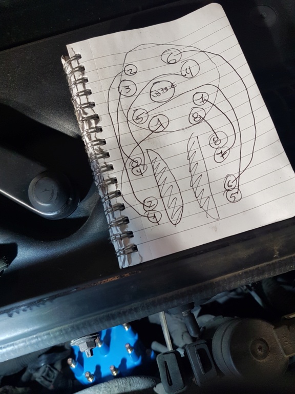

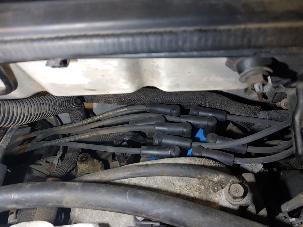

Alors j'ai continué à chercher, la bobine sort 12500 ohm, dans ma rta pour le 5.9 elle doit sortir en 12 et 15000 ohm donc même si elle est fatiguée elle est toujours censée être suffisamment en forme. J'ai été voir du côté des câbles d'allumage vu la chaleur du bloc une fois à température je me suis dit qu'ils avaient peut être eu un coup de chaud
Le dodge durango slt v8 5.9 à marcus - Page 6 20200317
Ca pas été de la tarte, une belle salade de fils au fin fond du bloc lol
Les 9 câbles (avec celui de la bobine) malgré leur 21ans et les variations de températures au canada + le bloc sont en super état ! Très bonne qualité de pièces le mopar d'origine rien de craquelé ou de fissuré ou même d'oxydé

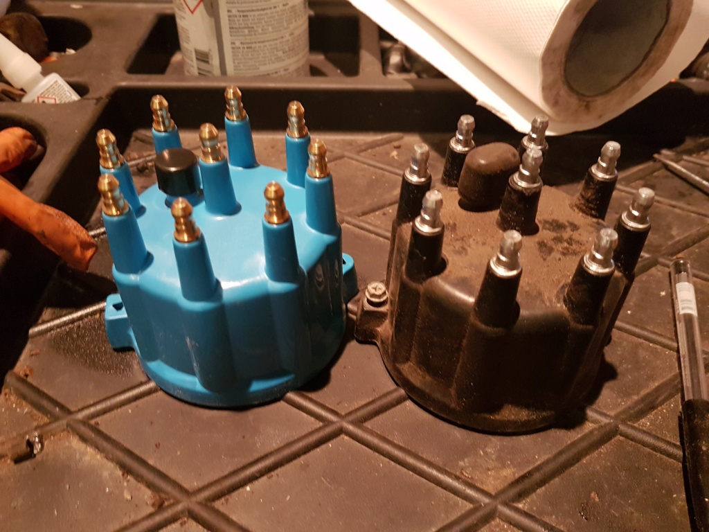

Alors j'ai continué à chercher, tête de delco
Le dodge durango slt v8 5.9 à marcus - Page 6 20200319
La noire est celle d'origine, les contacteurs sont propres et elle n'est pas fissurée
J'ai finalement trouvé le problème au niveau du rotor qui lui faisait la gueule, la lame de contact était affaissée et remplie de calamine, forcement on a vu mieux pour faire contact lol !
J'ai donc changé le rotor d'origine par un renforcé (plus grosse lame, plus épaisse et plus large pour un meilleur contact), egalement la tète de delco, j'ai déposé une noisette de graisse au cuivre sur le rotor et les contacteur de la tête de delco ou se branchent les câble pour que le courant passe du feu de dieu ahah et j'en ai profité pour changer les câbles par du neuf egalement vu que j'ai acheté un kit complet, j'ai gardé les pièces d'origine en stock.
Le dodge durango slt v8 5.9 à marcus - Page 6 20200320
Faut pas se tromper ahah
Verdict, il a pété au dixième du quart de tour, ça ma fait un choc lol

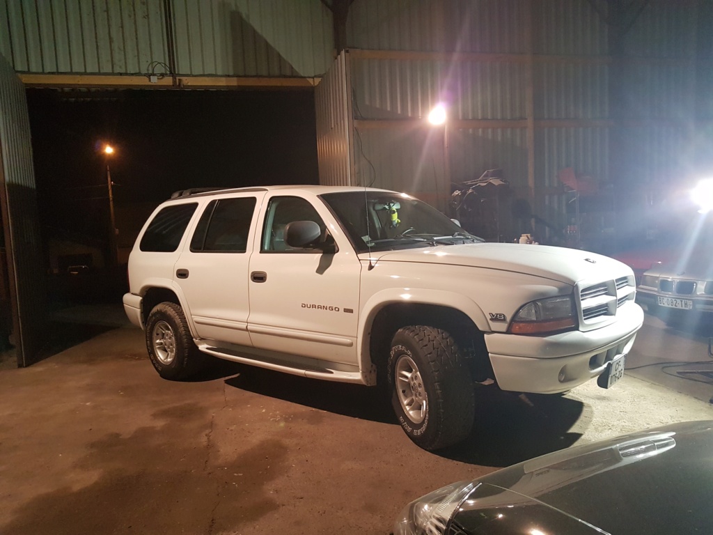

Hello à tous !
Quelqu'un connait l'entraxe des roues d'un durango comme le mien de 1999 ? scratch
Je me suis aperçu que depuis que j'ai refait le train avant de mon dodge en y mettant des articulations renforcées et graissables donc plus massives que celles d'origine j'ai la rotule de direction supérieur qui frotte légèrement contre le pneu ce qui me l'entaille (c'est superficiel mais c'est la) et puisque avec les pneus à crampons je frotte en braquant à fond contre le châssis (la encore superficiel mais j'en ai marre de repeindre lol) je voudrais faire d'une pierre 2 coups en y mettant des élargisseurs de voies grand max 2cm pour pas dépasser des ailes et pas tirer trop sur les roulements évidemment
Si quelqu'un à l'entraxe ou même sait ou je peux me procurer des élargisseurs de voies je le remercie grandement  cheers
