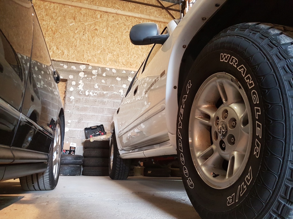

Salut bronxer
C'est chez mon voisin, je loue un emplacement dans sa grange au milieu des botes de paille pour mettre ma voiture du quotidien afin qu'elle ne couche pas dehors et l'avoir à porté de main haha !

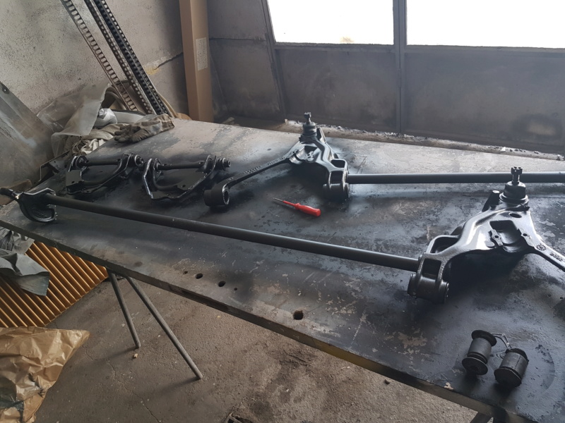

Depuis lundi matin ça y est il est sur cales je me suis decidé, réfection du train avant, tous les silentblocks des triangles superieurs et inferieurs avec rotules, les triangles seront decapés et peints en noir epoxy, rotules de direction egalement. Les 4 amortisseurs y passent egalement, idem pour les silentblocks des barres stab avant et arrière, flexibles de freins, purge, reglages feux et AB, le tuyau de la jauge à huile moteur cassé va être remplacé et monté avec une jauge flambant neuve mopar. Tous les points de graissage specifiques au modèle vont être faits, la clim (fonctionnelle) va être traitée et rechargée et tous le systeme de frein avant sera demonté, bien que neuf changé par l'ancien propriétaire, jai des crissements au freinage absoluments atroces alors tout va être inspecté, nettoyé, graissé
Bref je ne vais pas rouler avec avant un bon moment ! Pfiou ]

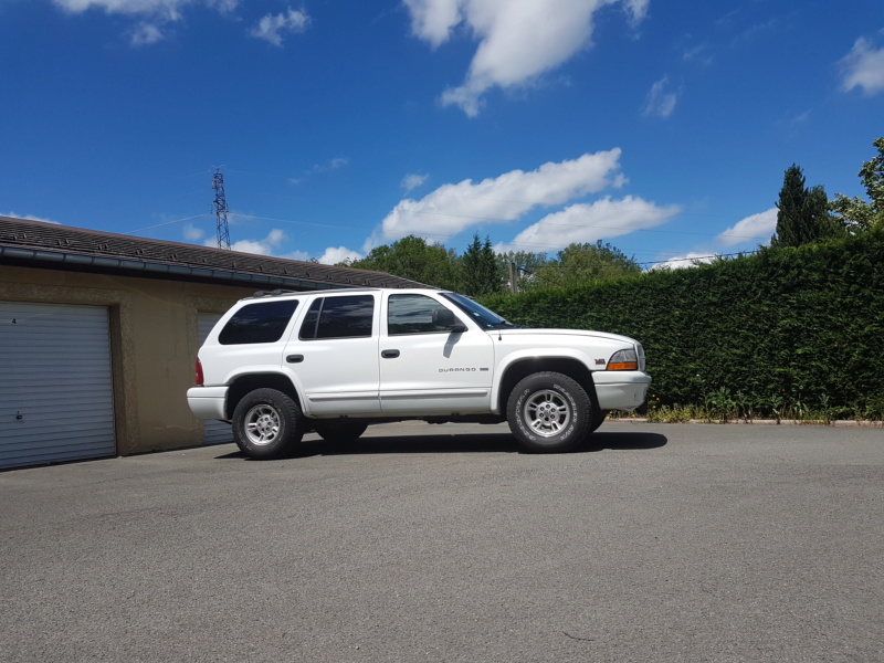

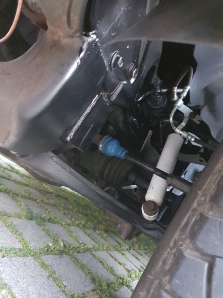

Après plus de 2 mois de travail et 27h de labeur, j'ai récupéré mon bébé Dodge !
Le dodge durango slt v8 5.9 à marcus - Page 5 20190810
Le dodge durango slt v8 5.9 à marcus - Page 5 20190811
Le dodge durango slt v8 5.9 à marcus - Page 5 20190812
Le dodge durango slt v8 5.9 à marcus - Page 5 20190813
Le dodge durango slt v8 5.9 à marcus - Page 5 20190814
Le dodge durango slt v8 5.9 à marcus - Page 5 20190815
Petit plan du booty bodybuildé avec ses nouveaux amortisseurs, je suis fan !
Le dodge durango slt v8 5.9 à marcus - Page 5 20190816
Pour le travail effectué :
Le train avant a été intégralement sorti et refait à neuf en gardant les triangles d'origines (histoire de bien se faire chi** lol), chaque rotules et silentblocks a été remplacés par du neuf renforcé/graissable, certaines rotules je pense notamment aux rotules de triangles inférieurs extérieurs ont nécessités plus de 30t de pression à la presse après une multitude de coups de massesn et même après avoir chauffé à l'induction
Les biellettes de direction y sont passées aussi tant qu'à faire, tout a été traité et repeint, flexibles de freins neufs avec bagues en laiton, les 3/4 des canalisations de frein avant comme arrière ont été refaites sur mesure en cuivre, les 4 amortisseurs sont neufs et la garde au sol à été réglé et relevé, il culmine à 43cm de hauteur de caisse lol je peux monter à 50cm avec le débattement des amortos que j'ai monté mais après le confort pullman on oublie haha
Au passage puisque le train avant était déposé, la partie avant du châssis à été traité et protégé également
Puis des bricoles recharge de clim, tuyau+jauge à huile mopar neuf, vérins de coffre, dépoussiérage des freins et j'en oublie surement, le travail est colossal
Pour ceux que ça intéressent mais qui ont peur de se lancer dans l'américaine, cout de revient avec pièces et presque 30h de mo un peu moins de 1300e .... beaucoup de jurons certes mais de la vraie mecanique avec un vrai puzzle lol, autant dire plus que correct même ridicule par rapport au gabarit des pieces qui s'pparente plus à du pl que du vl lol, aucune difficulté à trouver les pièces !
La conduite en est devenue exceptionnelle et très direct malgré le gabarit du bébé plus qu'à passer son ct !
Peu de photos, désolé je n'ai pas pensé prendre mon tel à chaques visites au garage
